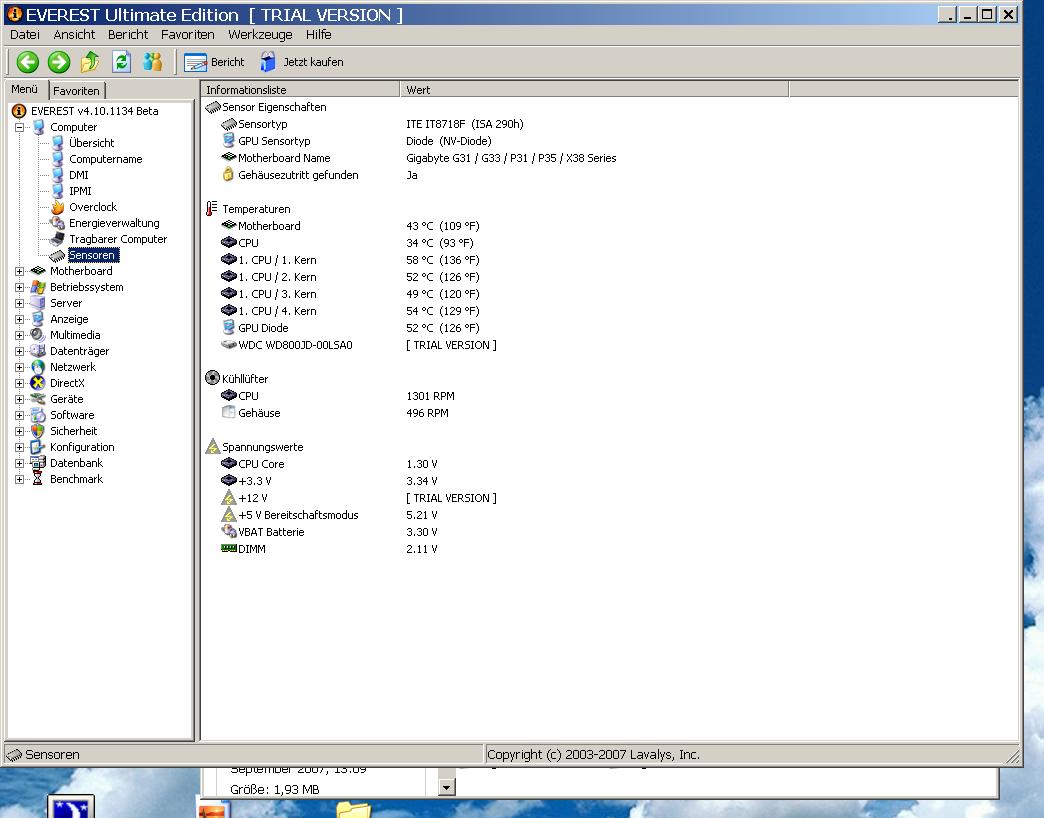

Wie Du willst!:)
CPU-Temp 34°
heißester Kern 58°.
Differenz kannste Dir ja selbst ausrechnen, wenn der Kern 80° hätte!:p
m0bbed, das beiweist nur, dass dein Bios offensichtlich auch die falschen analogen Werte ausließt.
57°C Kern und 60° CPU geht einfach nicht. Da kann das Bios so viel piepen wie es will. Die CPU ist immer kühler als die Kerne! Die CPU Temps sind einfach falsch. Vergiss sie.
80°C - 24°C =56°C CPU Temp.
