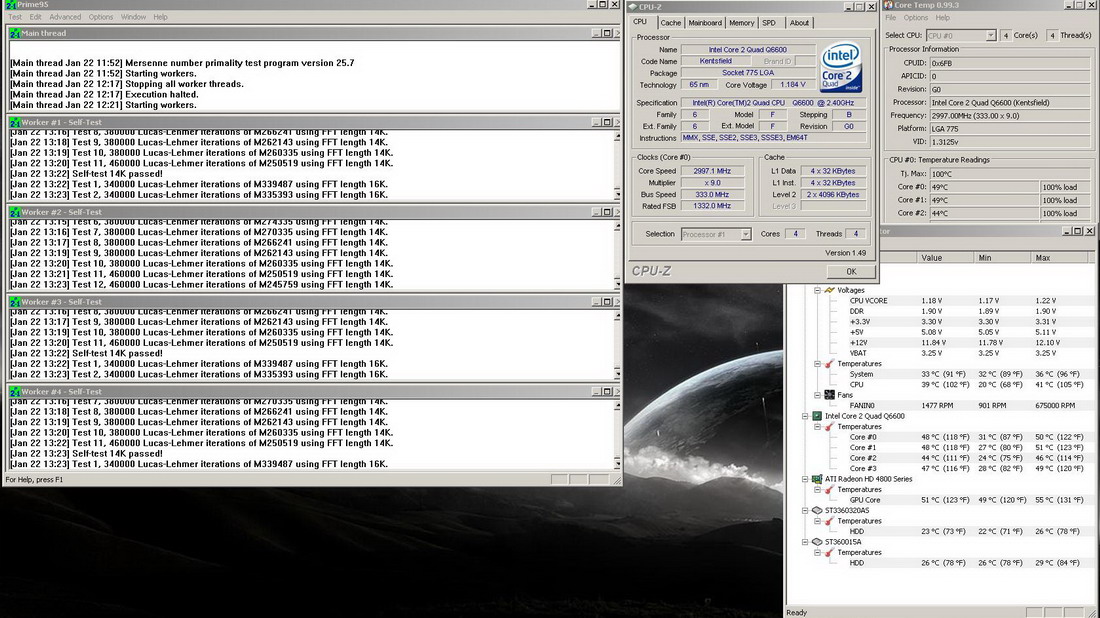

So ich habe jetzt auch mal den Vcore im Bios angepasst -> 1,2875V.
nach 2h Prime sieht das alles so aus ... ist das in Ordnung?
