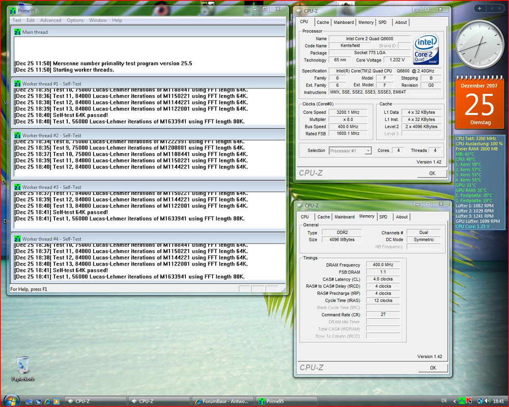

Also ich habe jetzt 3,2Ghz geschafft! Seit über 6 Stunden stabil. :p
Jetzt nutze ich wenigstens meine DDR2 800Mhz voll aus
Das reicht mir für jetzt mal... :o
Frohe Weihnachten

daredevil_666 nein das sind temps mit 3ghz und teste gerade 3200 wie du es gemacht hast fsb 400 * 8 und speicher auf 400 die temps sind 50,49,46,46 muss nur jetzt den richtigen vCore raus finden mit wie viel vcore läuft deiner ?
Im Bios ist 1.3125 eingestellt. Aber im idle kommen nur 1.272v an und in Last 1.232v/1.240v. Es lebe die Asus Bios Genauigkeit!
Also nicht vergessen mindestens 1,5 Stunden prime laufen lassen und um ganz sicher zu gehen dann 8 Stunden.
Mach dann mal ein Screenshot ich habe nämlich auch ein Asus X38 MB (P5E WS Pro) Deine Werte würden mich interessieren.
