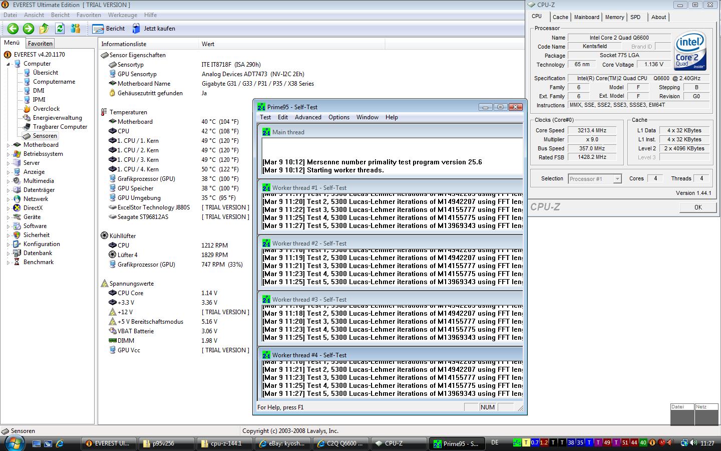

MoBO: GA-P35-DS3
GrAka: 8800GT (512MB)
RAm: 4GiG A-Data @ DDR2 860Mhz
Pozzi: Q6600 GO @ 3219Mhz @ 1,13V :evillol:
Kühler: Thermalright Ultra-120 eXtreme + 120mm Scyte 1200 Lüfter
CPU HS + Kühler Plangeschliffen
Jetzt ist die Frage! Sind die Temps Gut oder Super oder eher Mittelmäßig! Temps sind bei 23,5 Grad Raumtemp gemacht
... nach 1.15 Std. sind die Werte sehr gut. Welche Teperasturen hast du im Idle Betrieb?
Gruß
Nic

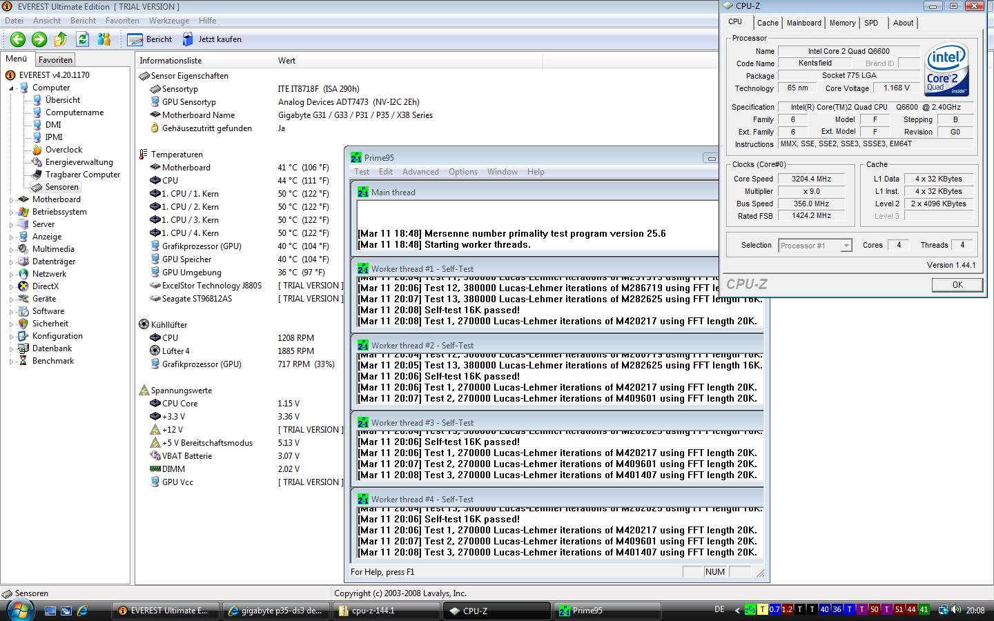

So! Hab jetzt nochmals nen Benchmark gemacht und diesmal mit small FFT! Hab aber diesmal den Lüfter auf 12 Volt laufen lassen!
Ich denke die Temps können sich sehen lassen!
Ich finde nur die V-Core Schwankungen nervig!
Aber im Großen und ganzen! 3.2 Ghz @ 1,15V @ 1,5h Prime @ 50 Grad müsste echt Top sein!
Ich kann jedem nur empfehlen seinen Kühler + CPU Plan zu schleiffen!
Jetzt kann der Sommer kommen :-) Ich denke ich habe noch genug reserven nach oben :-)

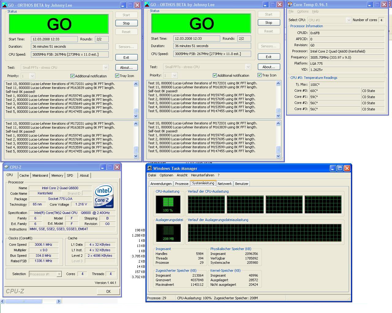

Meine Temps dürften ganz ok sein oder? Vcore noch Standard, Kühler ist ein Scythe Mugen.
Gamml0r ich finde die ein wenig hoch bei einen Mugen, ich habe immoment noch den Boxed Kühler bei 3 ghz und Vcore 1,28 erreiche ich maximal 70 grad! bei einen Mugen mit standart Vcore sollte der doch nur auf geschätzte 50 grad gehen oda in den dreh?
