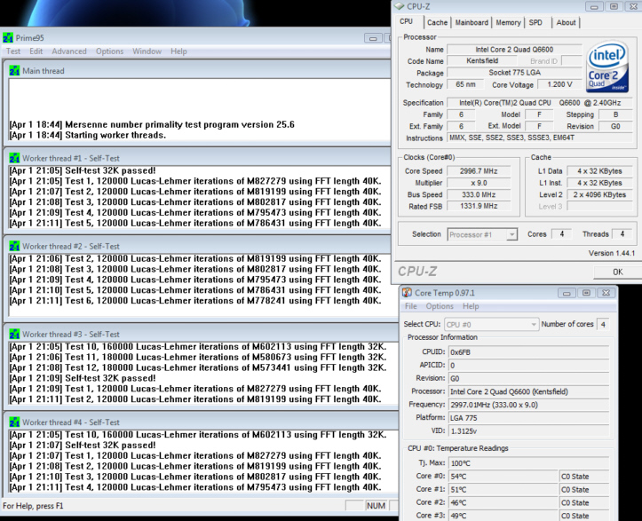

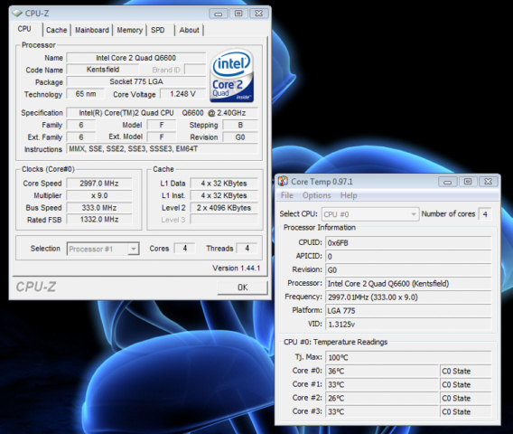

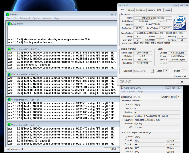

JustT0m
Hi,
so..System ist jetzt mit allem drum und dran installiert. Vista HomePro64 mit SP1
GA-EP35-DS3R Rev 2.1
BIOS F1 (allererstes)
RAM 2x2 GB A-Data-Vitesta-Extreme (800@4-4-4-12)
Quad6600 G0
VID 1,3125
Kühler NH-U12P
System läuft mit 2/3 Ghz im Idle bei rund 1,24 Vcore, unter Last bei 3 Ghz durch Vdrop mit 1,21Vcore
Temperaturen im Idle bei 30-35°
Temperaturen unter Last (Prime) bei 48-51°
hab bisher nur bis 3Ghz getestet, angesichts der Temperaturen ist wohl noch Luft nach oben
Was die Systemkühlung angeht: es ist ein 120iger Lüfter (gedrosselt) in der Front verbaut (saugend), ein 120iger gedrosselt direkt unterhalb des Netzteils (blässt nach aussen) und das Netzteil zieht nach oben/hinten raus. Entgegen jeder Anleitung sitzt der Lüfter auf dem Noctua so, dass er Richtung Netzteil blässt...nach mehreren Tests war DAS die Montage-Art, die den kühlsten Betrieb brachte...auch wenn überall genau von dieser Art abgeraten wird

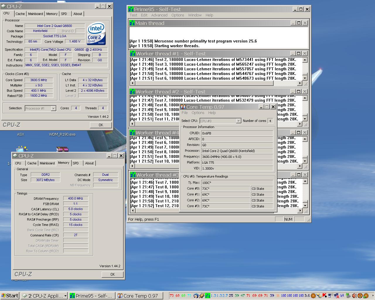

Moin!
Habe seit heute meinen neuen Quad G0.
Quad 6600 G0
VID ist 1,300 V
ZEROtherm 120 Nirvana
GA-P35-DS3 Rev. 2.0 F12
3GB DDR2 667 Infineon
WD 80GB SATA
450W NT Sharkoon
3,6GHZ waren wirklich nur mit SEHR viel Saft drin, oberste Grenze 1,5V angezeigt bei CPU-Z unter Last. (siehe Screen)
War mir aber zuviel VCORE im IDLE (über 1,5V)
Gehe nun runter auf 3,5GHZ, denke das reicht!
Screen folgt morgen.
Mit 3,0 GHZ habe ich ähnliche Werte wie mein Vorgänger hier!
MFG

Bevor ich hier meine Daten veröffentliche habe ich hier eine Frage. Ich verstehe nicht genau was ich falsch mache aber bei mein System (Siehe Signatur) erreiche ich nur 3.6GHz, mehr liegt es einfach nicht drin.
Um mein CPU Handelt es um ein Intel C2Q Q6600 "G0", und der CPU VID liegt bei guten 1.2375v, im Idle bei 3.6GHz und 1.45VCore habe ich auf die ersten beiden Cores 40°, und auf die anderen beiden 36°.
Ich benutze eine extremen WaKü mit 3x Aktiven 120mm Lüfter für mein ersten Triple Radiator, sowie ein halb passiven zweiten Triple (3x 120mm) Radiator.
Ich verstehe nicht warum ich einfach nicht über 3.6GHz komme. Ein Intel iP35 Chipsatz muss es doch verkraften, und die Rams sind eigentlich für 1GHz ausgelegt, und ich hatte dies auf 800MHz "UNTER"taktet
Mache ich da etwas falsch? Was muss ich im Bios beachten?
Mister-Knister
- Mai 2005
- 2.600
Moin!
Die Werte sehen ja soweit gut aus.
Wieviel VCORE stellst du denn im BIOS ein, damit er die 3,6GHZ halten soll?
Ich muss dafür fast 1,6V einstellen. In Windows werden dann ca 1,53V angezeigt!

Project-X
Commodore
- Okt. 2003
- 5.017
@ Mister-Knister
Ich hab einen VCore von 1.45 Volt im Bios eingestellt, unter WIndows zeigt mir CPU-Z 1.36 Volt an.
Ab 1.5 VCore getraue ich mich nicht mehr so höher zu gehen, da wunderts mich echt das du 1.6 Volt auf dein CPU gejagd hast
@ AvenDexx
Die Rams laufen Synchron auf 1:1. Aber irgendwie habe ich so das verdacht dass das Motherboard Chipsatz die Spassbremse ist.
Bei meinen Versuch denn Multi auf 8 Herutnerzustellen und die FS zu erhöhen ging ins Hose.
Ich habe jetzt 9x 400 im Bios, aber bei 8x 450 läuft da nix mehr... dabei wärend die Rams erst bei 900MHz, also fehlen noch 100MHz bis zum Vorgabe.
Ich kann es schwer glauben das ich mit solch einen CPU VID und diesen Temperaturen nur 3.6GHz schaffen, denn manche schaffen ja mehr mit höheren Temps bzw. VID
@ AvenDexx
A
AvenDexx
Aber nicht alle CPUs sind gleich. Wenn auch 10 die 3,6GHz knacken, so kann es sein, das weiter 15 sie nicht schaffen.
Das es am Board liegen kann, ist gut möglich. Weiterhin ist zu bedenken, dass die Quads im Allgemeinen eine FSB Wall haben. Die liegt irgendwo zwischen 450-480MHz. Kann aber auch früher einsetzen. Probier dann doch einfach mal 420MHz mit nem Multi von 8 oder gar 7, um zumindest rauszufinden, ab wann der FSB streikt.
