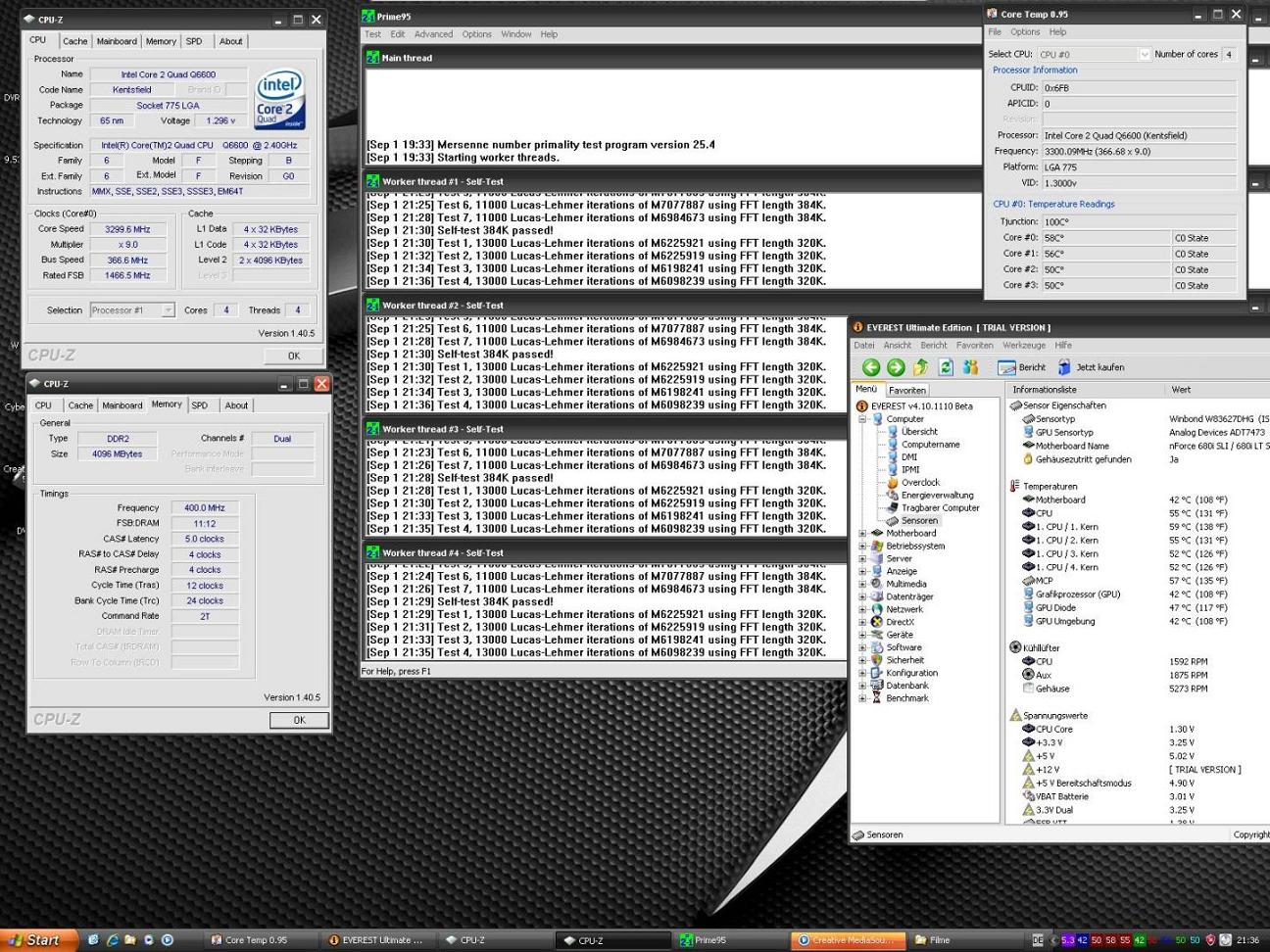

Peci hab ich so nicht .
CPu Termal Monitor an aus spielt keine Rolle Everest zeigt richtig an .
Da ich vor meiner Wasserkühlung einen extrem 120 LÜKÜ drauf hatten und 60 Grad im Bios als Warntemp angegeben hatte hatte ich einen schönen vergleich .
Everest 60 Grad und die Speaker machten PIEEEEPPPP :cool_alt:
Das sind mit Abstand die niedrigsten Temperaturen, die ich bei einem Quad gesehen habe. Sie sind sogar niedriger als die Temperaturen, die ich bisher bei den C2Ds gesehen habe. Deswegen bin ich extrem erstaunt.
@MrxDead
poste doch bitte mal deine CPU daten, also Stepping mit genauer Bezeichnung (z.b L724A...) und deine VID
PS was genau für eine Version von everest ist das? irgendne beta?
Kumpel von mir hat das selbe system wie ich , der liegt 8 Grad höher hat allerdings an statt den G-Flow einen Nexxos XP als CPu Kühler drauf ... ansonsten fast alles gleich .
Die neuste Beta und die ultimate in version 4.00.975 zeigen gleich an auch das gigabyte tool easy tune zeigt die selben temps an .
Ausser Speedfan zeigt mir falsche werte da diese noch 10 Grad tiefer liegen und das kann nun wirklich nicht sein .
http://www.angelsclan.de/downloads/mrxdead/mrxdead26.jpg
Slacr G0 L728A877
Wo und wann hast du die cpu bestelt?
Bei VV Montag abend und Mittwoch wa sie da .
Bin gerade am Testen noch mit der Vcore geh jede halbe Stunde um einen Faktor runter das ganze habe ich bereits 5 mal gemacht und das ding läuft immernoch Stabil bei 3,0 GHZ...
P.s Hab noch nen B3 Boxed hier liegen für 210 Ocken geht der weg Kaufdatum 9.8 , falls jemand interesse hat Pm an mich .

so meine quad temps. was haltet ihr davon? ist mit nem macs kooler 7131.
überleg mir auf nen thermalright ultra 120 extrem umzusteigen. was denkt ihr?
ich wär froh wenn ich mit dem takt und der Vcore solche temps hätte mit meinem TR Ultra eXtreme
