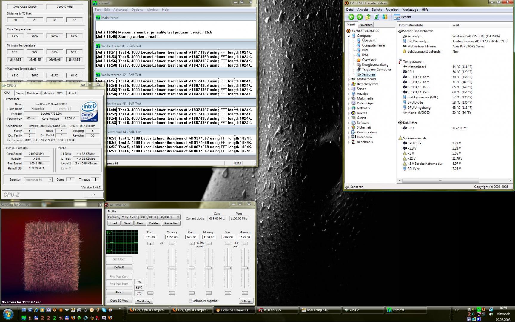

So hab mich etz endlich auch mal dran gewagt mit neuen netzteil und mom läuft der bei 3,6 und 1,328(CPU-Z) im Bios 1,4V
NB is bei 1,3V hab max 52° auf den kernen is des so passabel? denk schon oder? hab mich bloß lange mit ok nich mehr beschäftigt
EDIT:
Also die werte sin einfach eingestellt, da is noch nix optimiert
So kann man sich auch mal die Temperaturen etwas hoch schrauben, nämlich mit einem komplett belasteten System...
Man mache dazu noch scan for Srtifacts mit dem ATITool an...:evillol:
Dann wirds schön warm in der "Hütte"...
Umgebungstemperatur 23°C

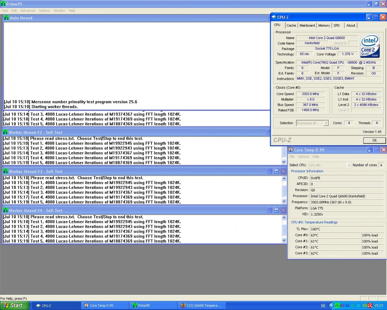

Ich versuch grad meinen auf 3,3 GHz zu bringen. Hab 1,4V in Bios eingestellt. Im Idle Modus haben die Kerne zwischen 36°C-40°C erreicht. Unter Vollast werd ich gleich sehen. ^^
EIST und C1E sind deaktiviert.
Hiermal meine Werte:

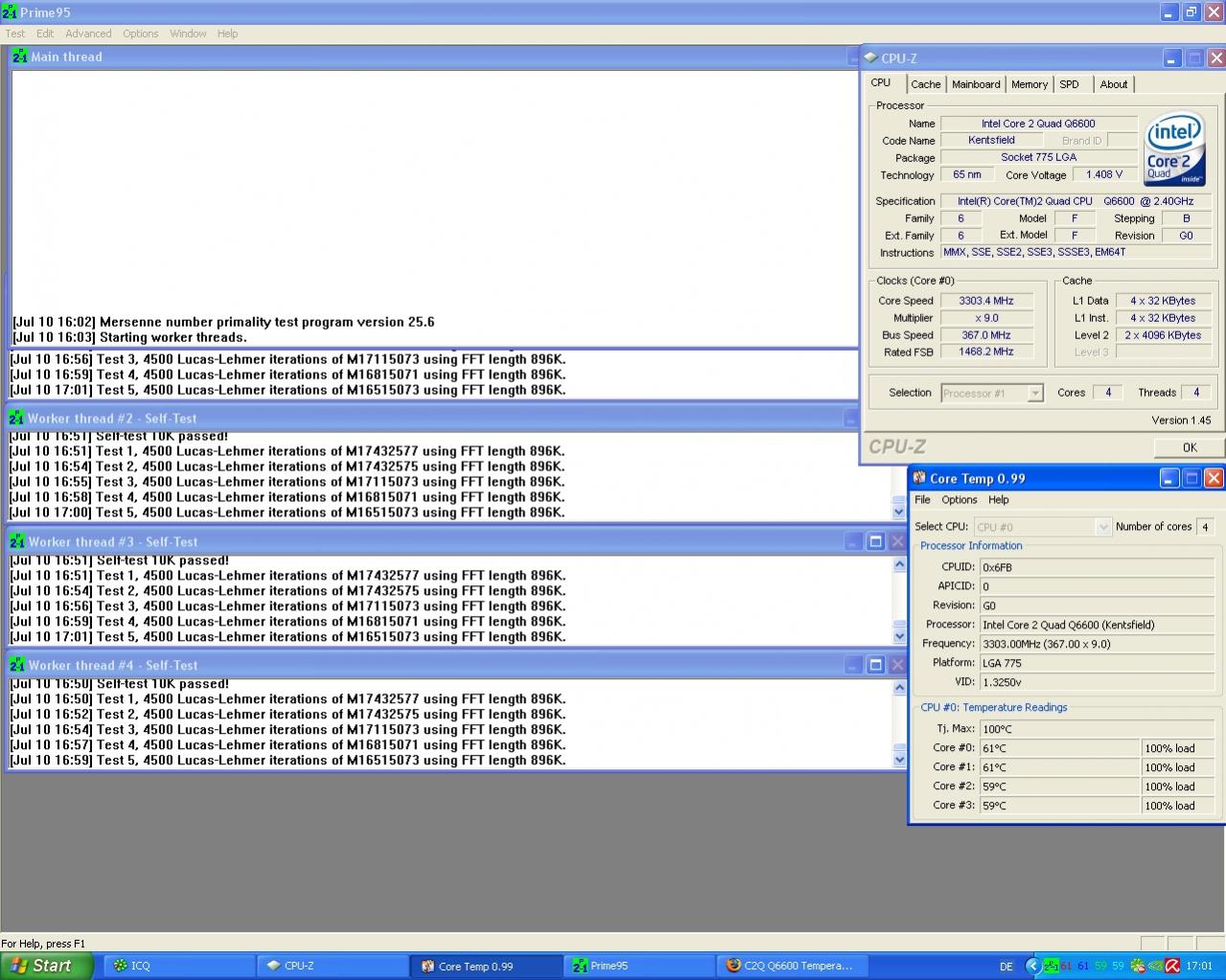

So hab meinen VCore auf 1,425000V gestellt damit 3,3 GHz mal stabillaufen. Aber bei CoreTemp zeigt er an das die CPU unter Vollast nur 1,4V nutzt. Wenn ich auf 1,4V im Bios stelle sind es nur 1,37600V. Liegt das am VDrop? EIST und C1E sind bei mir deaktiviert. Die Temperaturen gehen bis 70°C bei Vollast. Wenn der Prozessor nicht belastet ist zeit er auch einen VCore von 1,425V an.
Hier noch mal ein Bild:

Ja, das liegt am VDrop.

Kuck mal nach der Option Loadline Calibration oder so ähnlich, soweit ich weiß heißt die beim DS4 auch so.
Damit lässt sich der Drop extrem verringern.

Und 1,425V halte ich wohl doch ein wenig zu oversized für 3,3GHz. Du solltest mal prüfen ob da nicht was anderes für instabilitäten sorgt.
NB Spannung?
