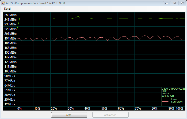

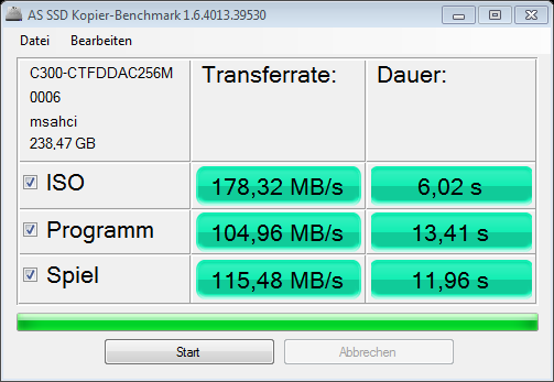

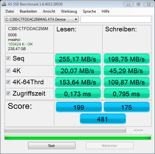

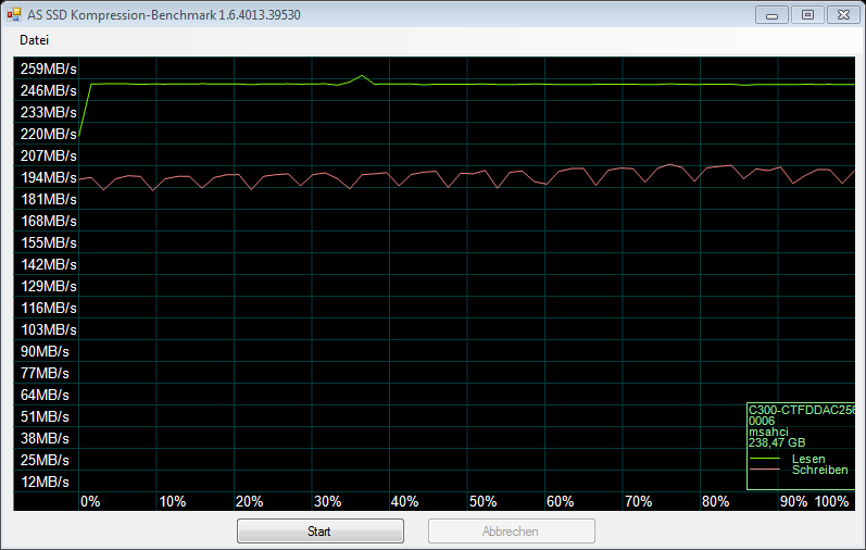

Habe soeben Windows 7 Ultimate 64bit auf meiner heute bekommenen SSD (Crucial C300 256GB) installiert.
Sonst wurde noch nix installiert und habe mal den AS SSD Benchmark laufen lassen (siehe Anhang).
Wollte mal wissen wie es bei euren Systemen (bitte nur C300 SSD's) aussieht. Also postet mal einen Benchmark mit dem AS SSD -> http://alex-is.de/PHP/fusion/downloads.php?cat_id=4
Habe sonst keine Festplatte angeschlossen um "Störungen" zu vermeiden.
lg,
nordx
p.s.: im AS SSD Benchmark kann man ein Screenshot speichern in dem man "Datei"->"Screenshot" auswählt.

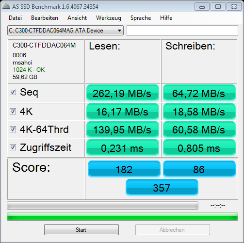

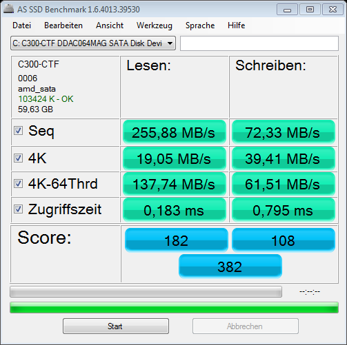

auf jeden fall viel besser als beim mir
Beide am Sata II Port angeschlossen?

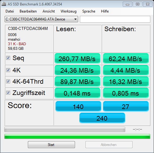

@je87 du solltest mal dein windows neu installieren ;) mit deinem Allignment stimmt was nicht, du hast sicherlich nen 7 backup auf die ssd gespielt oder ?
1. Dein Alignment ist falsch
2. Du hast die 64GB Version, die schreibt einiges langsamer, als die 256GB Version.
3. Wenn du keinen SATA 6GB/s Controller hast, können die sequenziellen Lesewerte auch nicht höher als ca. 260MB/s sein.
An 2. und 3. kann man nichts ändern, aber das Alignment würde ich schleunigst korrigieren. Wenn du nicht Win7 neu installieren willst, kannst du es auch mal mit gparted versuchen: http://www.media-addicted.de/alignm...datenverlust-und-neuinstallation-aendern/769/
Ich bin von meiner SSD ziemlich entäuscht. Habe sie gestern gekauft und nur Win 7 + ein paar Programme installiert. Ich merke keinen Unterschied zwischen der SSD und meiner Samsung 500Gb F3 HDD. Alle meine Programme starten genau so 'schnell' wie auch mit meiner HDD :-(
Dann hast Du wohl einen so langsamen Rechner (oder Virescannner), dass die Lesegeschwindigkeit von der Platte nicht ins Gewicht fällt. Aber wenn Du auf zwei große Dateien gleichzeitig zugreifst, dann solltest auch Du einen Unterschied spüren.
Du hast noch einen 700er Chipsatz und die SB ist bei denen nicht wirklich die schnellste, damit wirst Du leben müssen. Sollte aber in der Praxis nicht dramatisch sein und wenn Du Dein nächstes Board / System kaufst, dann gibt es nochmal einen Schub.
Du kannst auch noch mal den neuesten AMD AHCI Treiber nehmen, der hat meine C300 an meiner 850er SB nochmal gegenüber dem MSAHCI beschleunigt.
Das Dein Allignment falsch ist, wurde schon gesagt, korrigiere das denn Performance und Lebensdauer steigen dann. Du nutzt noch XP? Dann mache sie niemals zu voll, da Du kein TRIM hast, am besten gleich die Partition um ein paar GB verkleinern, damit bis Du sicher die nie bis zum Stehkragen zu füllen, denn das geht auch auf die Performance und die Lebensdauer. Bei XP besser eine Intel nehmen, da Intel ein manuelle trimmen über seine Toolbox erlaubt.
