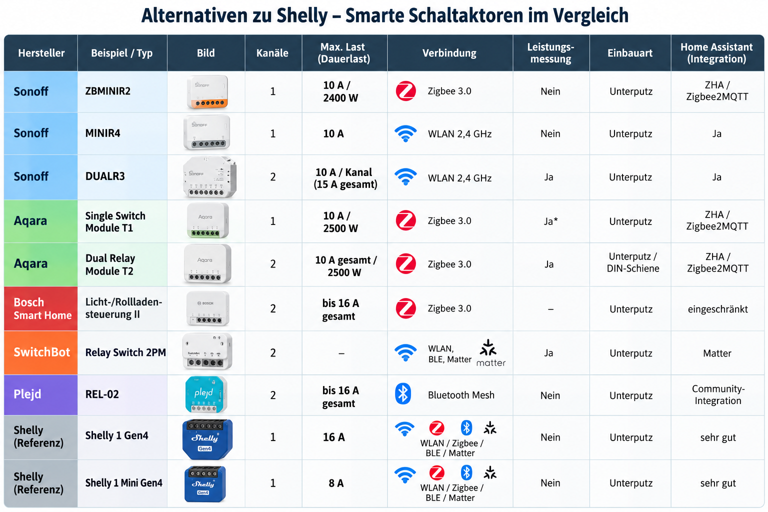

Aquara t2, sonoff..
lass dir von chatgpt ne Liste erstellen.
Edit: Chatgpt Liste: Angaben ohne Gewähr
Reaktionen: SaxnPaule
Zusätzlich mag ich nous noch ganz gerne. Haben auch recht viele Produkte direkt mit freier tasmota firmware
Zigbee müsste das b1z gewesen sein
Reaktionen: Red€y€ und Hypocrisy

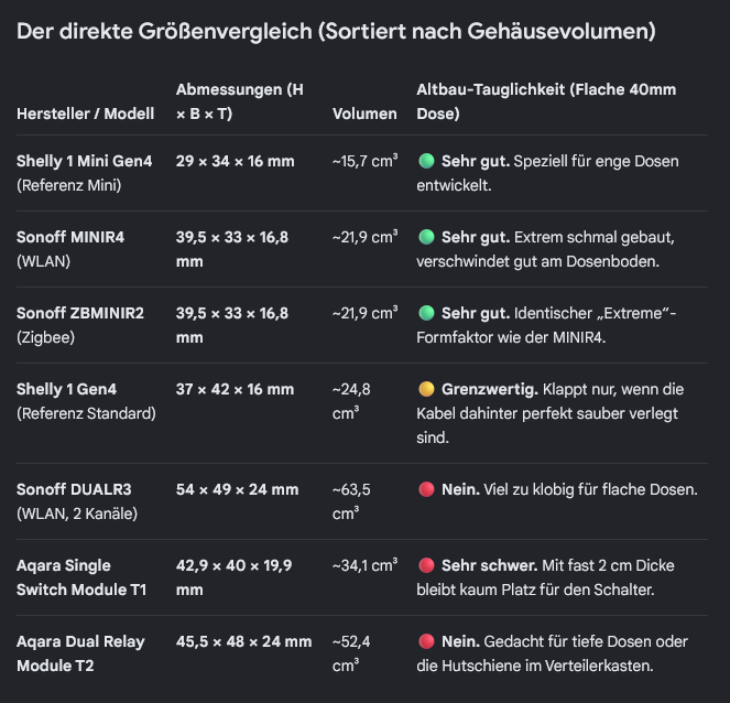

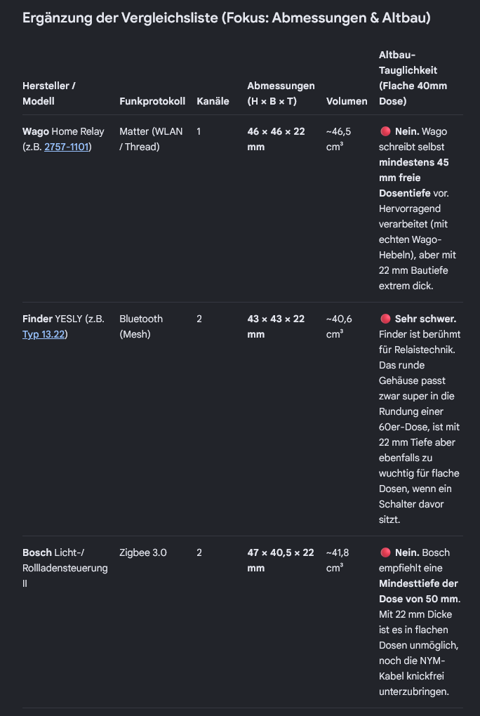

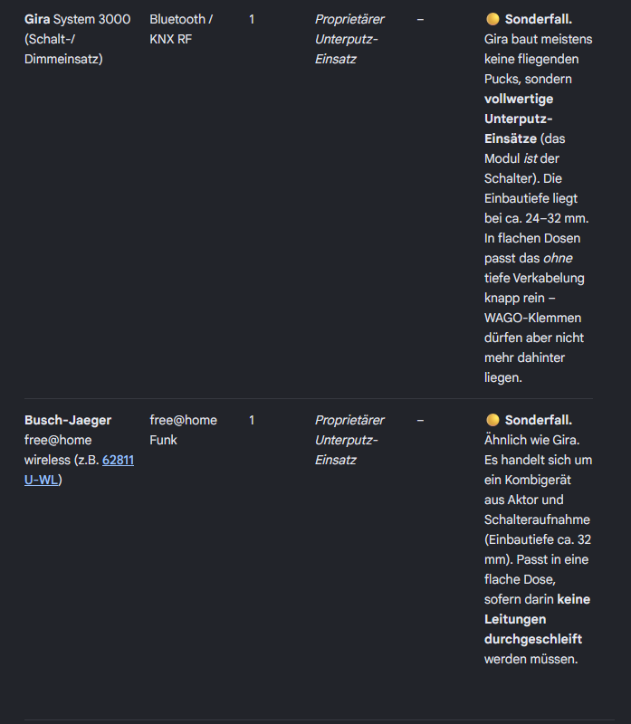

Der für mich als Installateur wichtigste Punkt ist halt die Größe/Abmessungen des Aktors und wo dieser verbaut werden soll:
Altinstallation oder Neuinstallation
der nächste wichtige Punkt ist, wie erden die Leitungen angeschlossen. Seitlich wie bei Shelly, oder von oben wie z.B. den Wago Aktoren. das verbessert oder verschlechtert den Einbau hinter Steckdosen oder Schaltern.
Die Mini Shellys bekommt an auch mit etwas gefrickel in hinter den Schalter bei Flachen Schalterdosen, Ideal für Nachrüstungen auch in älteren Installationen.
Die Normalen Shellys brauch da schon eher eine fast leere Dose, oder auf jedenfall eine tiefe Schalterdose. Am Besten hinter die Steckdose in einer Schalter/Steckdosenkombi,
Dank der "abgerundeten" Seite dann doch recht gut zu verstauen und man bekommt auch noch ne Mini Wagoklemme neben die Abschrägungen
Wie es bei den Sonoff und Aqara und Switchbot ausschaut kann ich leider nicht sagen, aber die Abmessungen und Form deuten auf Probleme bei Altinstallation hin.
Zu den deutschen Herstellern wie Wago, Gira, Finder, Bush Jäger und Bosch kann ich nichts sagen, hatte ich noch nicht in der Hand.
Reaktionen: Red€y€ und Baal Netbeck
