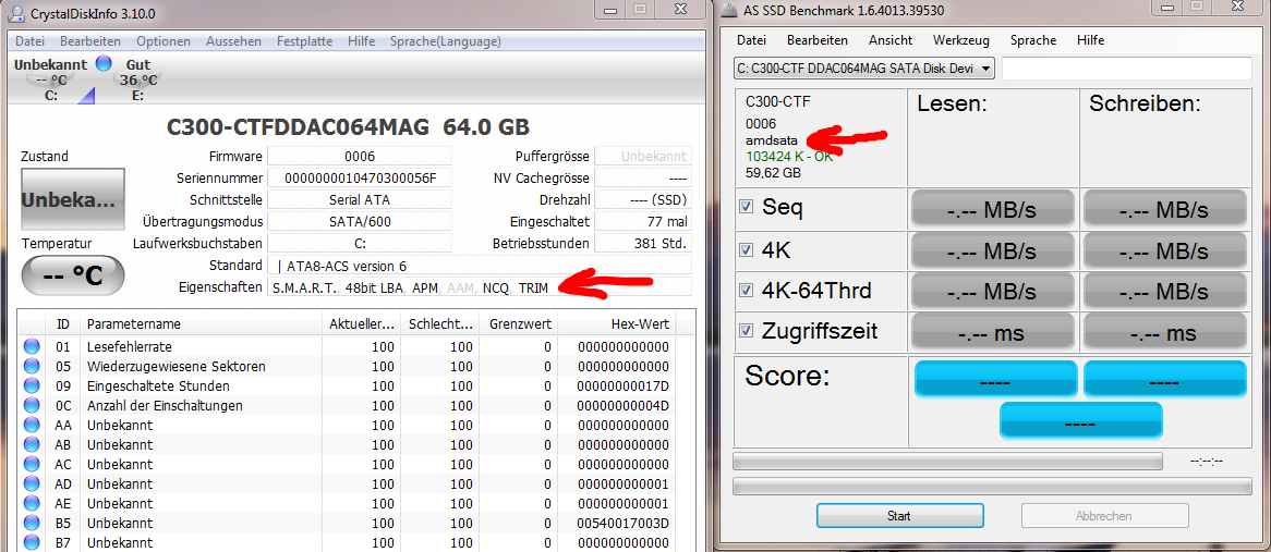

Wenn Crystal Disk Info "Trim" anzeigt, dann ist es doch auch aktiv, oder?
Geht bei mir nämlich auch mit amdsata Treiber.

Das bei Crystal sagt nicht aus, ob Trim auch aktiv ist.
fsutil behavior query disabledeletenotify
DisableDeleteNotify = 1 TRIM deaktiviert
DisableDeleteNotify = 0 TRIM aktiviert
Wenn ich das recht im Hinterkopf habe

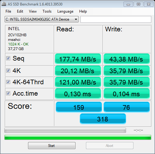

Hier also die Ergebnisse von einer Inte X-25V und einer C300 128GB, einmal mit dem MSAHCI und gleich danach mit dem frisch installieren AMD AHCI an der SB850 (ASRock 890FX Deluxe3, Phenom II X6 1055T, 4GB, Win7_64 Prof.).

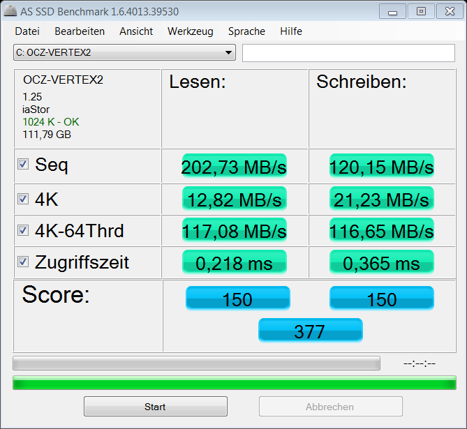

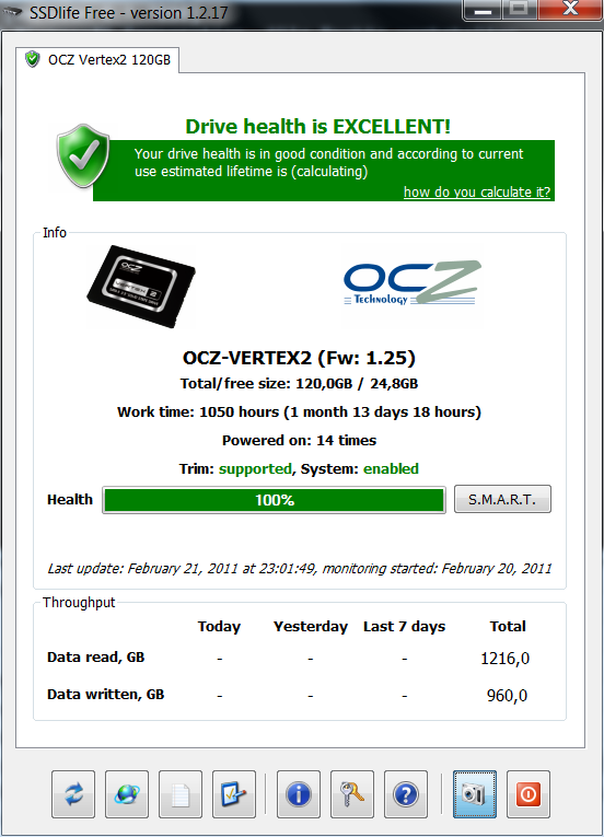

Falls es jemanden interessiert, hier meine Vertex2 34nm mit Intel Treiber, einmal neu und dann noch jetzt nach einem TB geschriebener Daten:
