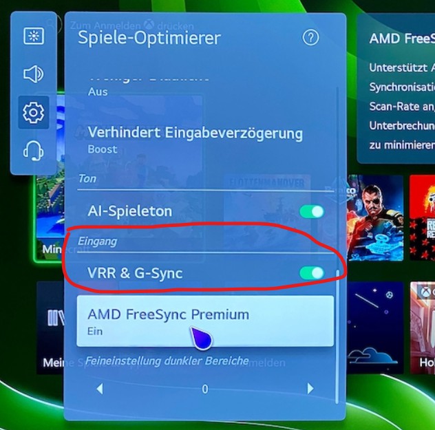

Ich schaue nach. Der Spiele-Optimizer ist aus. Den schaltete ich aus, weil das Bild komisch geblich wurde.
Der muss an sein. Da hast du die Option für VRR dann auch.
Das ganze sollte eigentlich nichts am Bild ändern, sofern du da nicht an den Einstellungen rumfummelst. Stell sicher das du kein Blaulichtfilter/Augenschonmodus da aktiviert hast, würde was gelbliches erklären
VRR auch im Menü aktiviert ?
Ich habe mich nun mal durch das Menü gequält. Ja, ich habe es gefunden. Eigentlich ging ich davon aus, dass der aufgrund seines Alters kein VRR beherrscht. Nun gut, wie praktisch. Jetzt ist nur die Frage, ob sich dennoch eine Neuanschaffung lohnt. Denn wer weiß welche Fortschritte in der Darstellung des Bildes gemacht wurden.
Vielen Dank jedenfalls an jeden, der meine Dummheit aufgedeckt und mich darauf hingewiesen hat.
Ne, es ist nicht schlimm wenn ich in dieser Hinsicht dumm war, ich sehe das locker.
