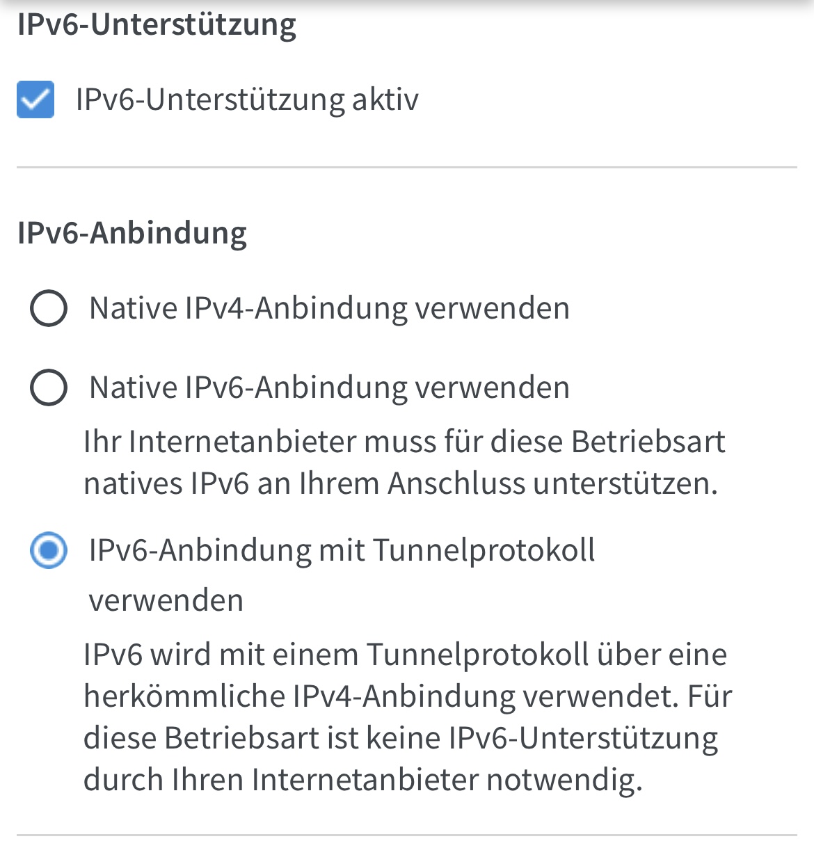

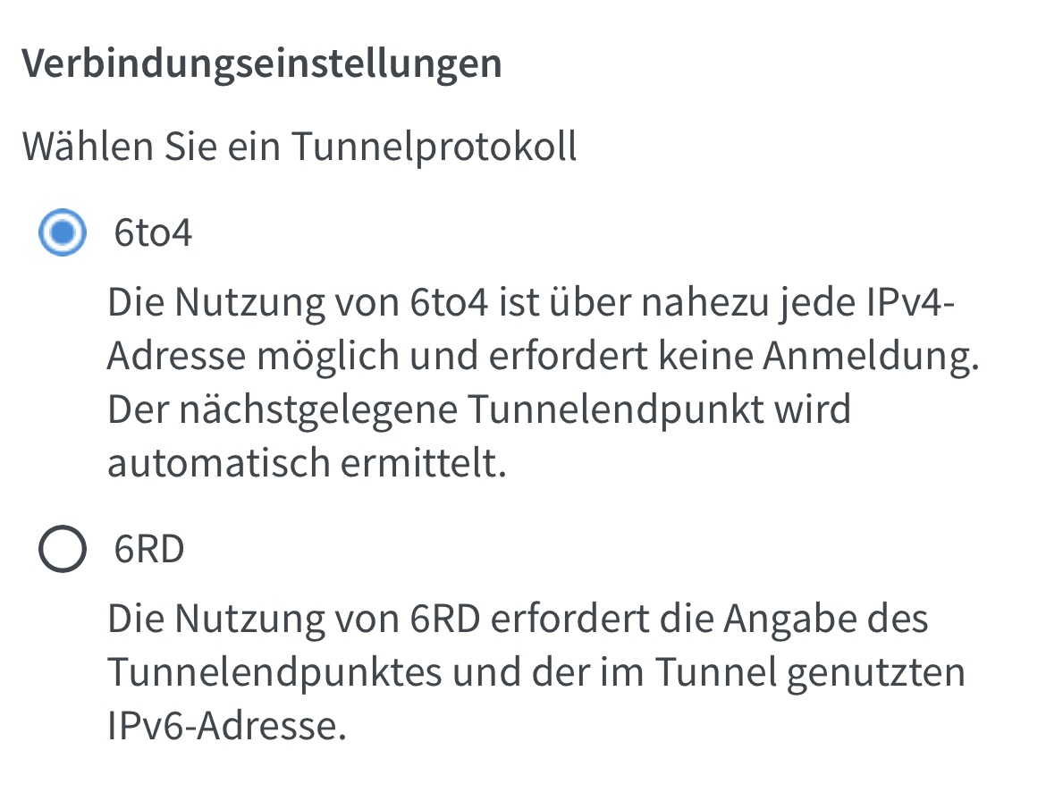

2. Soll ich IPv6 aktivieren? Wenn ja mit Tunnelprotokoll? Dazu gibt es noch weitere Funktionen, die mir als Laie nichts sagen 😅

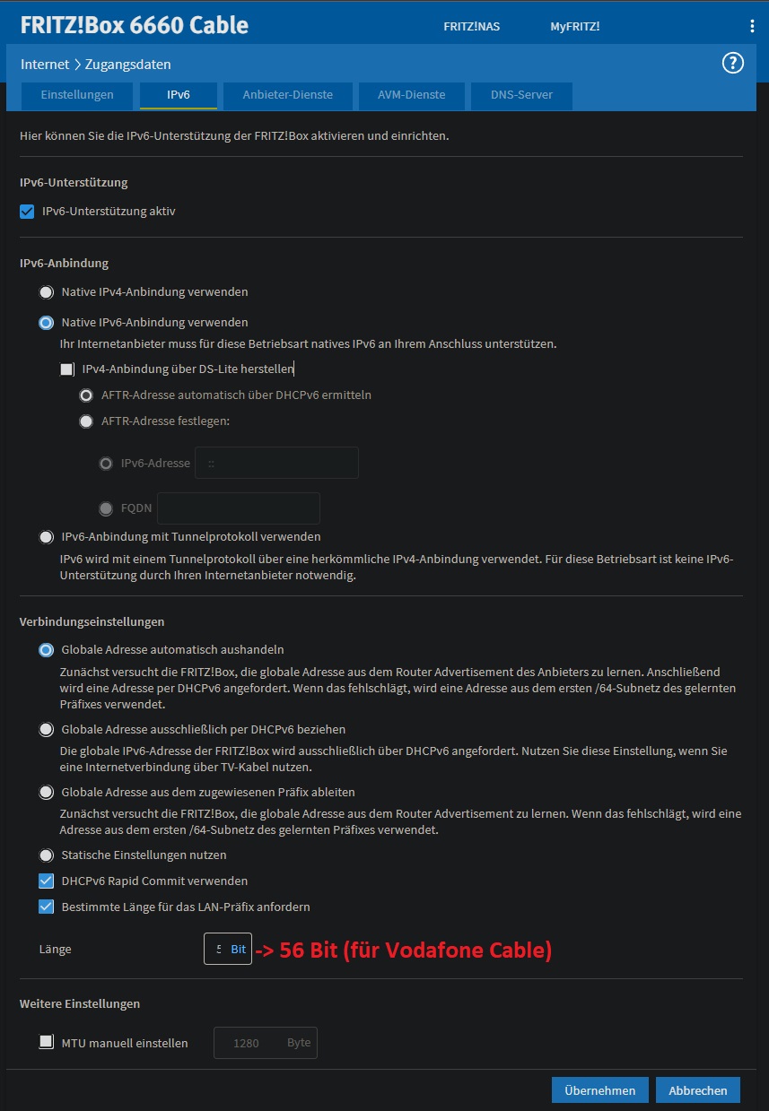

zu 2): Für VF Cable sind die Einstellungen siehe Screenshot optimal. Ansonsten beim Provider erfragen.
-> Native IPv6 aktivieren, IPv4 ist dann als Fallback automatisch aktiv, falls IPv6 mal nicht funktionieren sollte.

@MrWaYne
So wie du es zeigst genau so übernehmen?
Was machen die Einstellungen unter "globale Einstellung" genau? 🤓

jap die kann man 1:1 genau so übernehmen.
Die Einstellungen habe ich vom vodafonekabelforum.de , dort sind ein paar Experten unterwegs für Kabelanschlüsse.
Die Einstellung "globale Adresse automatisch aushandeln" kann man bedenkenlos auswählen, die Fritzbox regelt das alles von selbst. :)
