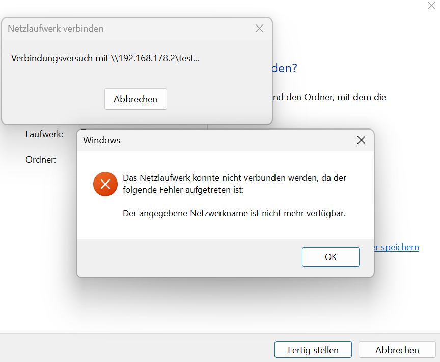

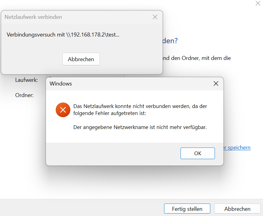

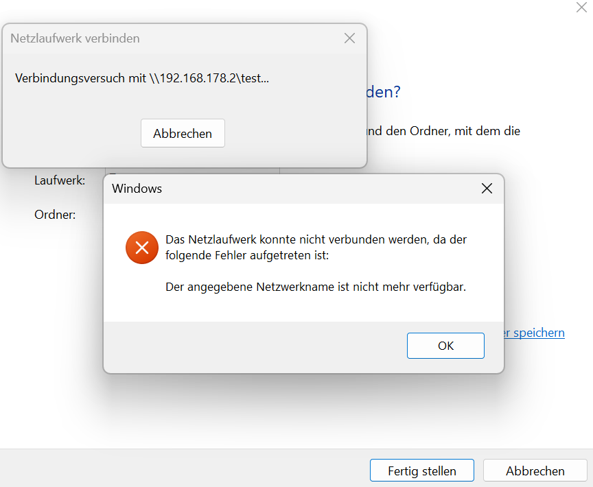

Mit dem Wechsel auf die Fritz!Box wollte ich das Netzlaufwerk erneut verbinden, da die Fritz!Box andere IP-Adressen vergibt. Allerdings erhalte ich jetzt folgenden Fehler:
"Der angegebene Netzwerkname ist nicht mehr Verfügbar"

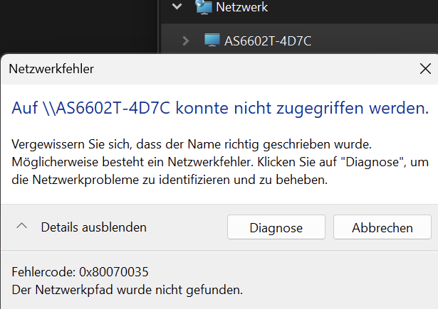

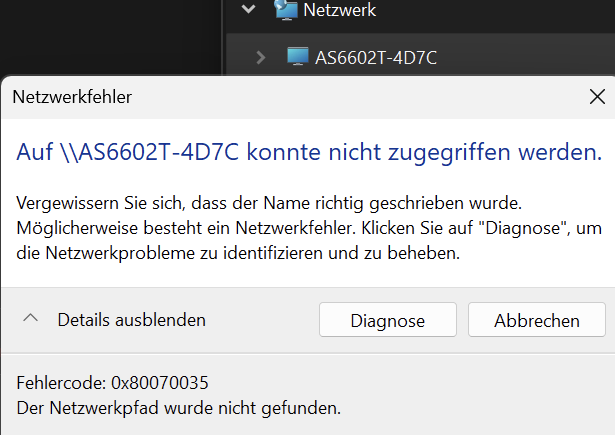

Unter der Windows Netzwerkfreigabe sehe ich den NAS auch, erhalte dort allerdigns ebenfalls nur eine Fehlermeldung beim Zugriff:
"0x80070035 Der Netzwerkpfad wurde nicht gefunden"

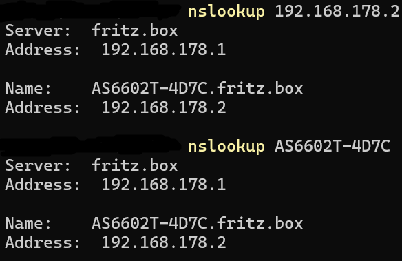

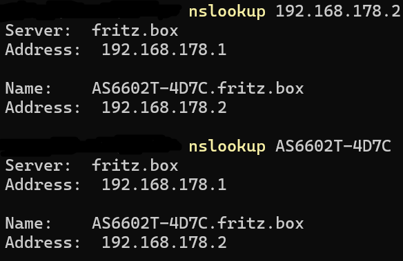

nslookup zeigt den NAS an:
Allerdings ist mir hier aufgefallen, dass die Fritz!Box an den Namen des NAS noch .fritz.box dranhängt. In der Fritzbox habe ich dazu keine Einstellung gefunden.

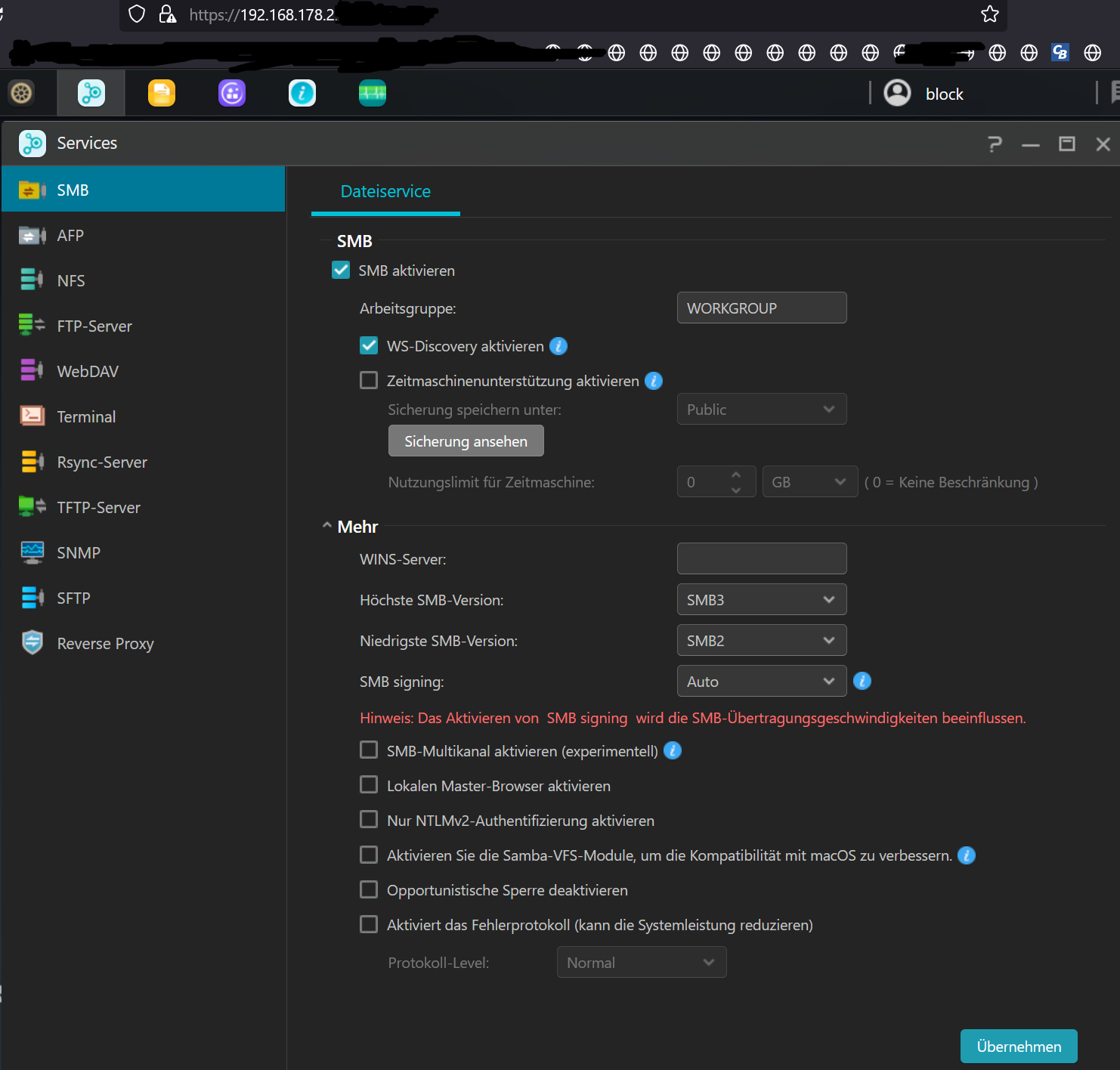

Anbei noch die SMB config am NAS:
Das ist normal. Ein DHCP-Server vergibt bei der Zuweisung einer IP-Adresse auch eine (lokale) Domain. Hostnamen in diesem Netzwerk werden dann implizit um diese (lokale) Domain erweitert.
"MeinNAS" ist also tatsächlich "MeinNAS.fritz.box". Windows ergänzt das ganz automatisch, wenn Windows seine IP (und eben diese Domain) ebenfalls vom DHCP-Server bezieht. Das siehst du, wenn du zB ipconfig /all eingibst und ganz oben schaust wo der Hostname deines PCs steht - da steht dann auch die lokale Domain bzw. das "Primäre DNS-Suffix" oder gar eine Liste derer unter dem Begriff "DNS-Suffixsuchliste".
Wenn du den Router wechselst, ändert sich auch diese lokale Domain. Speedports vergeben beispielsweise ab Werk "speedport.ip" und Vodafone Stations werden auch irgendwas derartiges verteilen. Damit diese Änderung durch den Routerwechsel auch bei allen ankommt, müssen sie sich eine neue IP vom DHCP ziehen, entweder durch banales Kabel ziehen/anstecken oder ggfs durch "ipconfig /release" und "ipconfig /renew" oder gar durch einen Neustart.
nslookup prüft aber tatsächlich nur die DNS-Zuordnung. Ob das Gerät online bzw. überhaupt noch unter dieser IP-Adresse erreichbar ist, steht auf einem ganz anderen Blatt. In dienem Screenshot zeigst du auch nur den Zustand mit der Fritzbox. Dein PC ist in dem Fall offenbar schon auf fritz.box umgestellt, das NAS aber vermutlich noch nicht. Ggfs hat das NAS an der Fritzbox auch eine gänzlich andere IP bekommen und Namensauflösung vs IP Adresse ist komplett aus dem Ruder gelaufen.
Wenn das Netzlaufwerk per IP angebunden wurde und nicht per Name, sollte es unabhängig vom Router funktionieren, wenn Subnetz und IPs identisch sind. Ist das Netzlaufwerk per Name angebunden, kann obige DNS-Problematik ins Spiel kommen. Du zeigst Screenshots von beiden Wegen, mit IP und mit Name.

Das habe ich gemacht, beim erneuten hinzufügen kommt die besagte Fehlermeldung "Der angegebene Netzwerkname ist nicht mehr Verfügbar".

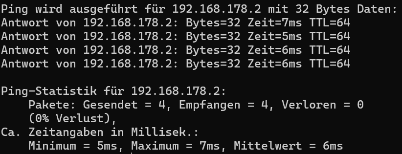

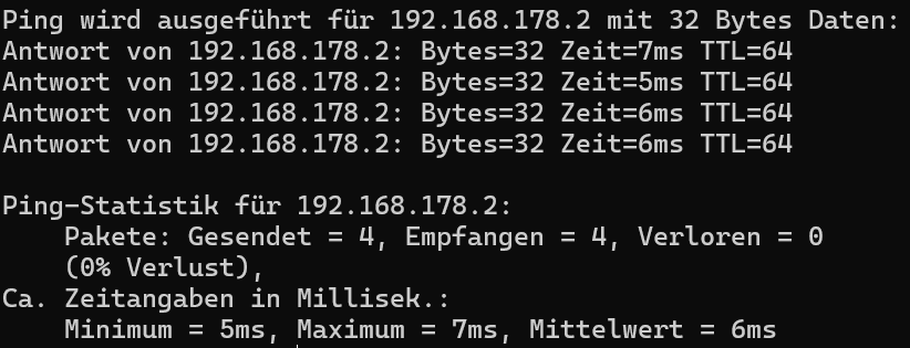

danke für deine ausführliche erklärung, Ping auf die IP vom NAS (192.168.178.2) funktioniert tadellos,

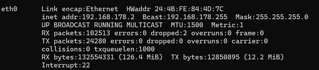

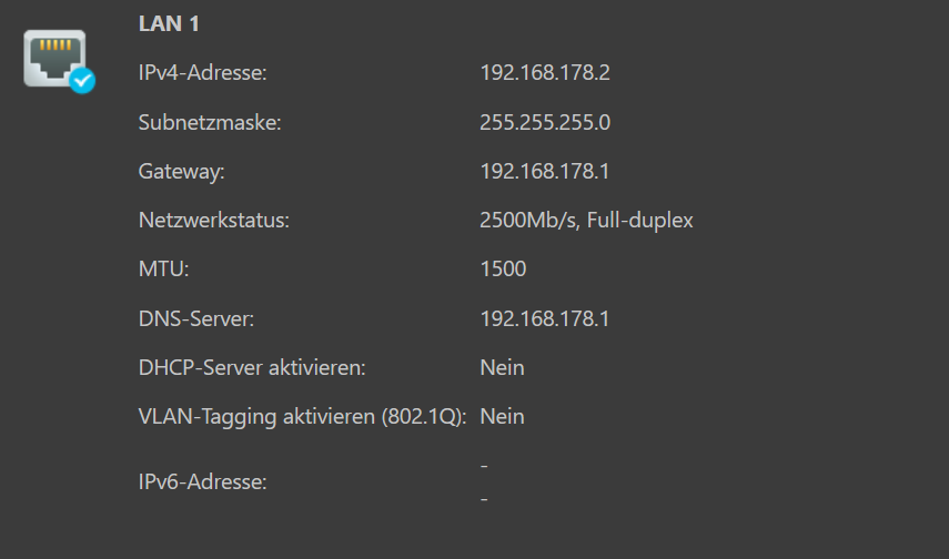

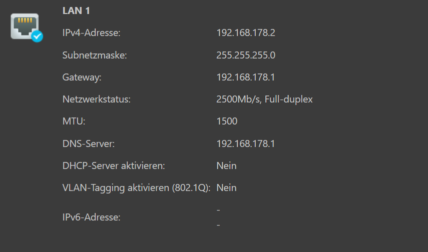

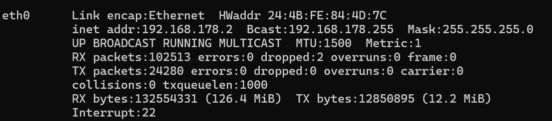

Netzwerk vom NAS:

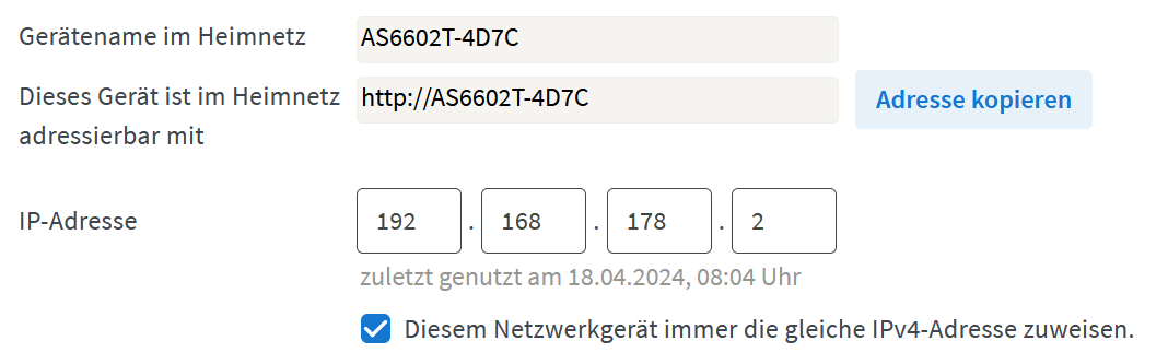

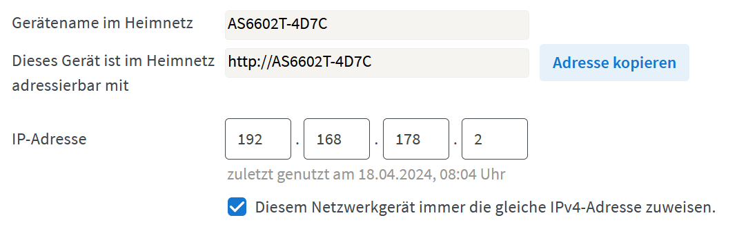

Die IP wird von der FB Statisch zugewiesen:

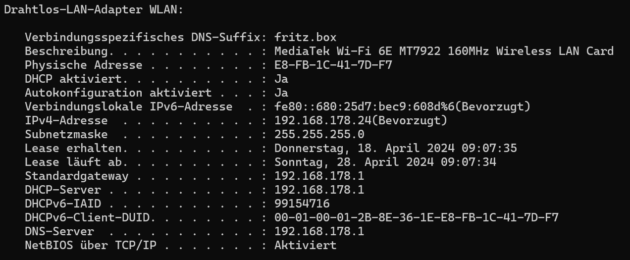

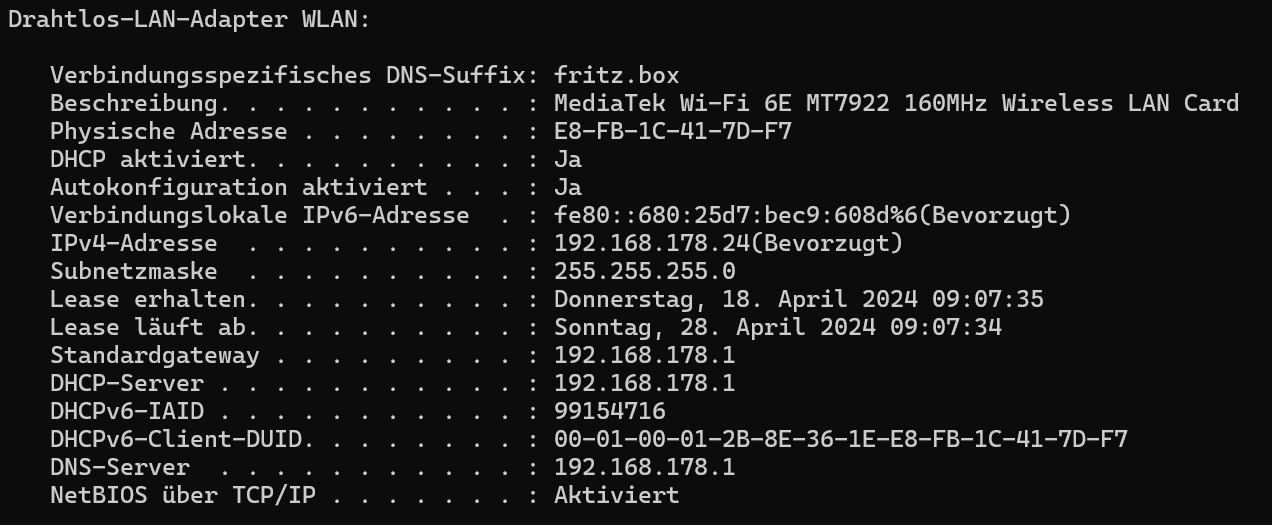

WLAN am PC:
Jein. Ich kenne mich mit Asustor nicht aus, aber bei den IP-Einstellungen vom NAS ist mir nicht 100%ig klar woher diese kommen. Da steht zwar "DHCP-Server aktivieren: Nein", aber ein NAS ist normalerweise sowieso nur DHCP-Client, aber kein -Server. Das mag der Übersetzung geschuldet sein oder es heißt wirklich das, was da steht. Es wird aber nicht explizit angegeben ob die IP-Adresse selbst nun per DHCP bezogen wurde oder manuell eingestellt wurde.

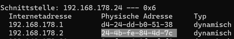

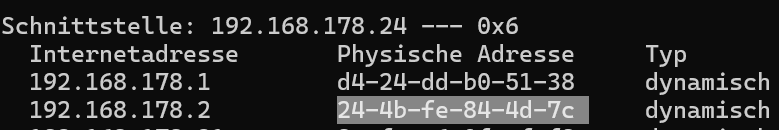

Mach bitte mal Start --> cmd --> arp -a und prüfe dort die MAC-Adresse zur 192.168.178.2. Vergleiche diese bitte mit der MAC vom NAS. Stimmen beide überein, steckt hinter dieser IP tatsächlich das NAS. Unterscheiden sie sich, liegt womöglich ein IP-Konflikt vor.
PC arp -a (Auszug):
NAS:
Die MAC ist die richtige.

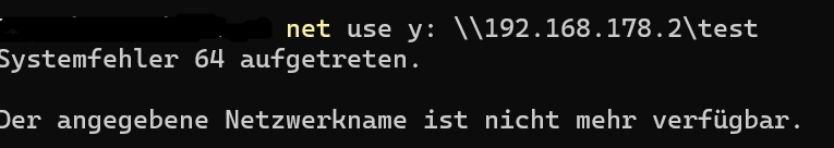

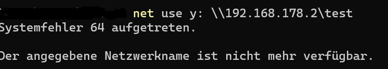

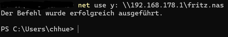

Einbinden des Laufwerks per net use will auch nicht:

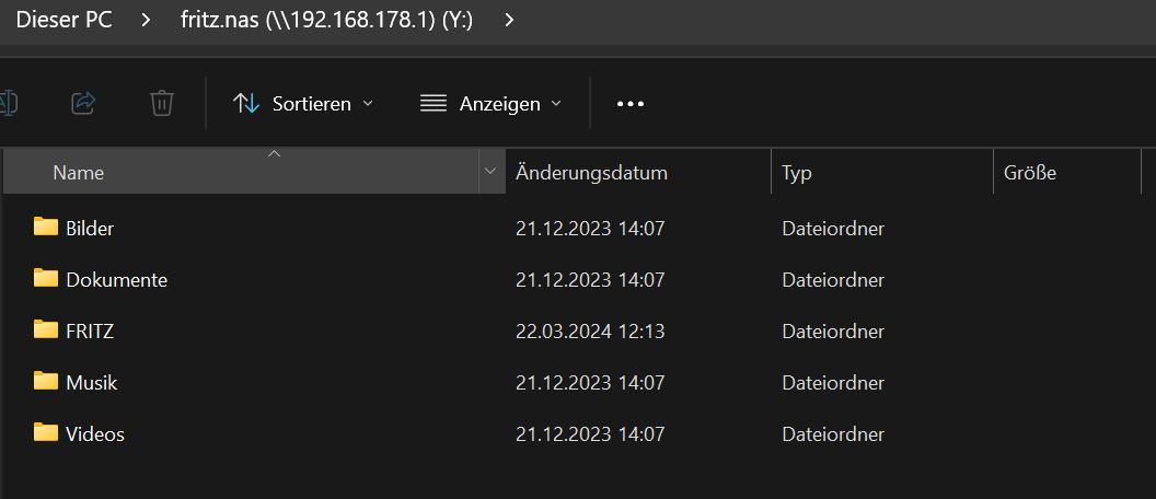

Hast du mal ein wenig herumgespielt und das Fritz eigene NAS wieder aktiviert? Ich hab ja ein wenig den Verdacht das irgendwas (Port oder so) geblockt wird. Steht in der Ereignisanzeige etwas hilfreiches?
Ansonsten vielleicht eine Sicherung deiner Einstellungen machen, Werksreset und die Einstellungen wieder neu laden. Einmal musste ich das auch schon machen, war aber noch zu Fritz OS Version 7.2* Zeiten

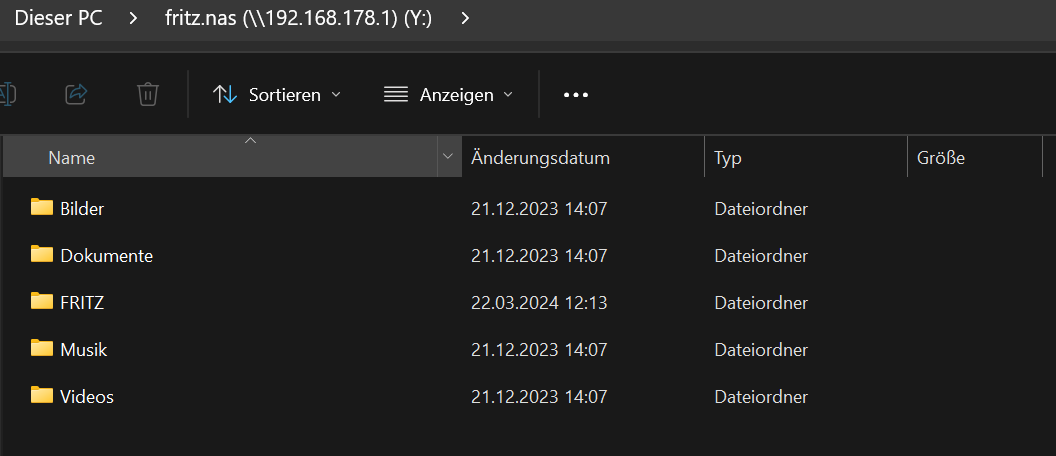

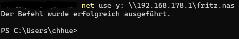

Grüße kraehe82,
also der Zugriff auf den fritz NAS funktioniert tadellos, so wie ich es gewohnt bin.

Wichtig wäre zusehen, wie die Freigaben konfiguriert sind. Ich kenne die NAS so nicht.
Evtl. gibt es hier Freigaben auf einen IP Address Range. Wenn sich die IP ändert funktionieren die shares natürlich nicht mehr. Wenn es mit dem alten IP setting geht, muss es damit zusammenhängen.
ich vermute, irgendwo sind einstellungen getätigt worden, die nur mit dieser ip und subnetz funktionieren. ob das rechte oder firewalleinstellungen oder benutzerkonten sind.... das kannst nur du herausfinden.
