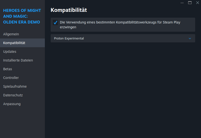

Okay, zwei Optionen, stell erstmal Proton Experimental für das Spiel ein. Falls wieder nix passiert, beende Steam vollständig, starte steam via Terminal und schaue nach Fehlermeldungen im Terminal. Den Terminal-Output kannst du auch in einen Codeblock (</> Button) hier mit copy and paste einfügen.
Wie?

Ich kann dir jedenfalls sagen, dass es hier ohne Murren funktioniert. Also, irgendwas passt da bei dir nicht.
coxon schrieb:
Garnichts eingestellt.
Dann stell doch mal was ein? 🤷‍♂️
Ich hab einfach mal "irgendwas" bei mir geöffnet; SO sollte es aussehen und damit sollte man anfangen um zu sehen ob es startet. Falls nicht (oder man Grafikfehler hat) die Proton-Version anpassen.
