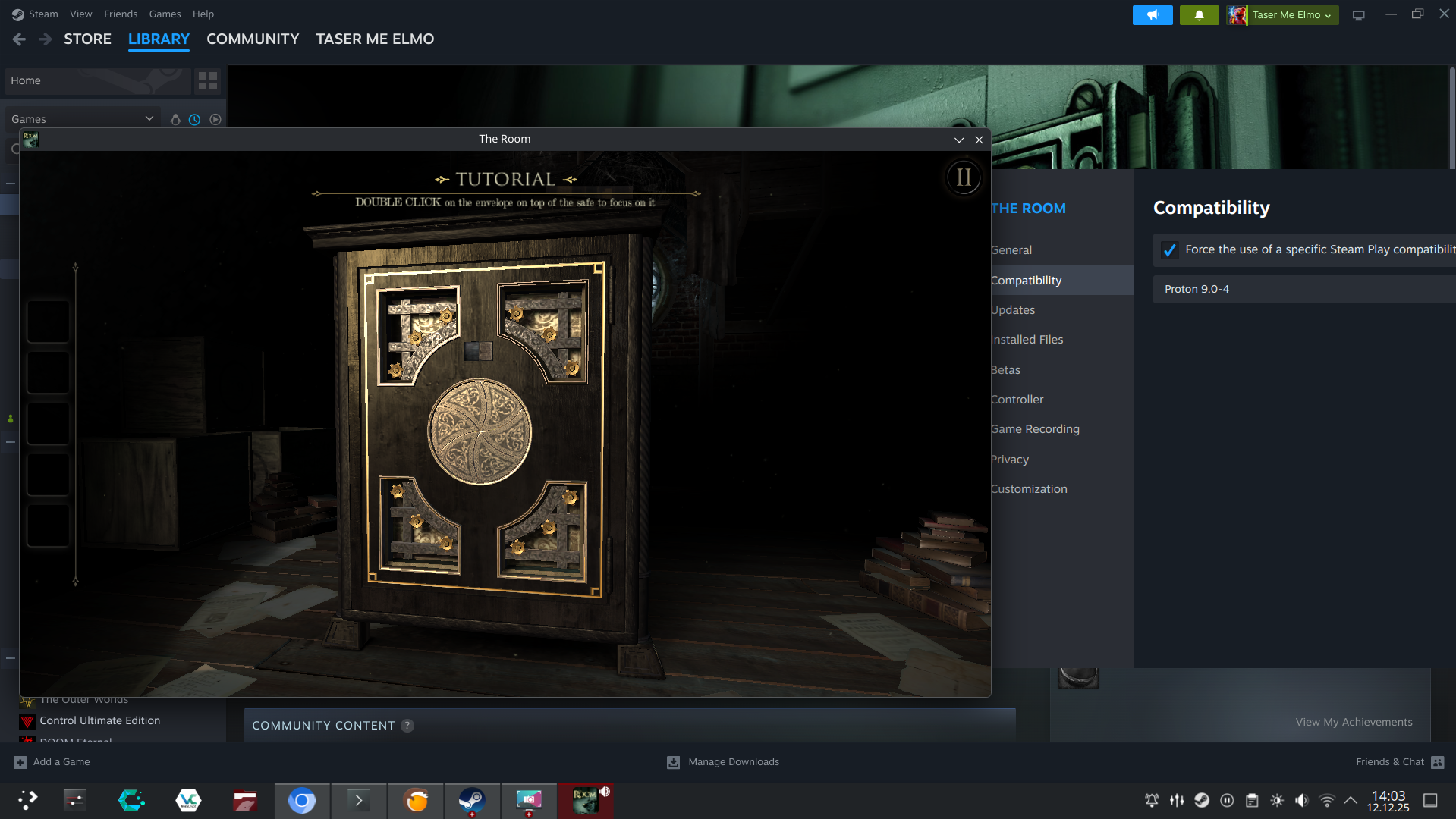

Okay, zwei Optionen, stell erstmal Proton Experimental für das Spiel ein.
Experimental und Proton 10 haben mich nicht weitergebracht, aber:
Ich habe die Spiele zum laufen bekommen indem ich Proton 9 installiert, und sie damit gestartet habe. :D
Vielen Dank @sedot! Und natürlich auch euch anderen. :)
Ich weiß nicht wie und ob CachyOS Proton-Versionen managt, persönlich finde ich ProtonUp-QT ganz toll um sowas leicht auf die Reihe zu bekommen. Das Programm lädt und installiert dann auch gleich in die passenden Ordner. Nur falls Proton Experimental mal nicht klappt.
Reaktionen: coxon und Alexander2
@sedot Naja, das war jetzt einfach mal ein schuss ins Blaue von mir, und es hat funktioniert. :D Super!

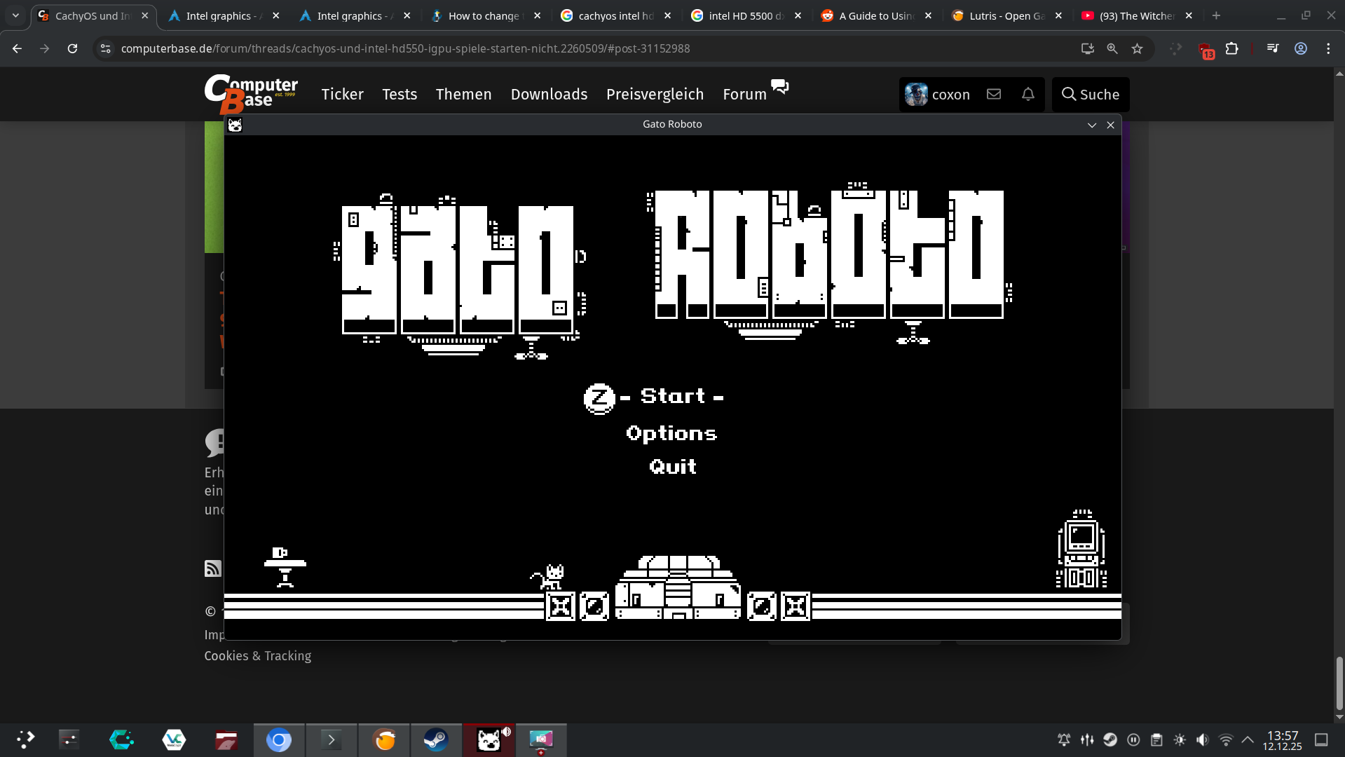

Die Games habe ja alle gestartet und dann einfach abgebrochen. Nachdem klar war, dass bei mir Mesa läuft, war der nächste Schritt mal nach Proton zu schauen. Der Nuc soll ja nicht viel machen (kann er auch nicht), aber ich finde, es ist einfach schön den vollen Funktionsumfang nutzen zu können. Mission erfüllt. 🥳

Nur zum Verständnis... läuft das jetzt auf Vulkan oder OpenGL? Weil laut https://www.intel.de/content/www/de/de/support/articles/000005524/graphics.html kann der HD5500 tatsächlich kein Vulkan. DXVK bzw. VKD3D geht also nicht.
Es gebe da aber WINED3D, das DirectX -> OpenGL macht.
Die Umgebungsvariable/Startparameter dafür wäre PROTON_USE_WINED3D=1 %command%
Es könnte sein, dass das bis Proton 9 noch als Fallback drin war, weshalb es beim Wechsel dahin funktionierte.

Ah, wieder was gelernt. Dann ist die Sache aber recht klar: aktuelles Proton braucht Vulkan 1.3.
Also dann
Möglichkeit 1: Altes Proton verwenden
Möglichkeit 2: WINED3D verwenden, wie ich schrieb
Möglichkeit 3: proton-sarek oder proton-cachyos mit dem Parameter PROTON_DXVK_SAREK=1 verwenden. Dann wird DXVK-Sarek verwendet, welches mit Vulkan 1.1 funktioniert.

Seit ich Proton 9 installiert habe, starten auch alle anderen Spiele die vorher nicht gestartet sind, ohne es vorher explizit für das Game einstellt zu haben. Half Life 2 (2004) läuft 1A ... 😂
