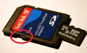

vlt. ist der Schreibschutz aktiviert.
die SD-Karte hat links einen "Schalter" wo man diesen aktivieren kann.

Du meinst den Adapter, muss ich am Montag im Geschäft nachsehen. Habe aber verschiedene benutzt, gehe deswegen davon aus, das es nicht daran lag. Werde ich aber kontrollieren,danke.

Was ich vor allem nicht verstehe, wieso konnte ich die Dateien runternehmen, jetzt aber nicht wieder drauf. Das spricht irgendwie dagegen das der Schalter auf Sperre war.
Na aber eben das ist doch der Sinn eines Schreibschutzes, lesbar lassen und nur vor Veränderung sperren/schützen :)
Einfach mal an diesem Schalter schauen.
Ein Defekt der Karte ist auch nicht auszuschließen.
