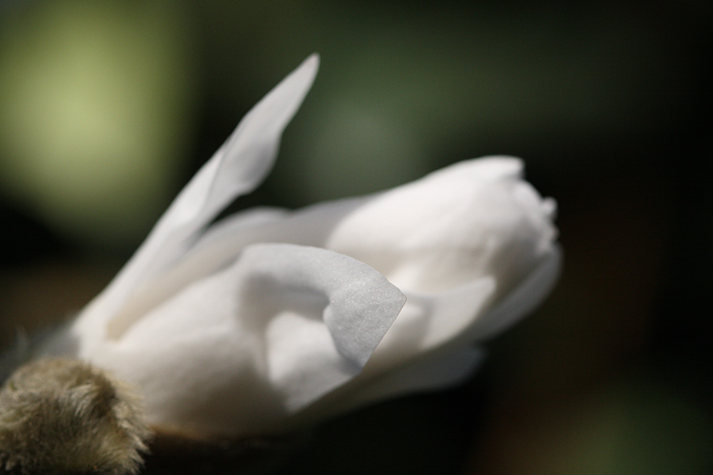

Leserartikel Canon 500D Nahlinse auf Sigma 70-300 APO auf meiner D60 getestet :)

#@A@B@C#: Mit dem Raynox konnte ich auf meinem 70-300 keine zufriedenstellenden ergebnisse erzielen, du musst bedenken das Teil fährt ordentlich aus und am Ende muss man mit der Nahlinse von Raynox unfassbare 2-3mm an das Motiv ran und da kommt 1. Kein Blitz mit dem ausleuchten nach und 2. keine Sonne hin, also wäre ein sündhaftteures Makro Blitzgerät oder ein ebenfalls teurer Slave Blitz fällig. Zweiter Punkt ist, dass man dann zwingend auf ein Stativ angewiesen ist, denn ich merks schon bei der +2 Linse(Raynox ist ja mit +15 bzw +25 erhältlich!) dass es nicht einfach wird bei mehr als 1:1 Vergrößerung noch ein scharfes Bild zu schießen(nicht unbedingt wegen dem verwackeln, nur wird der Fokus-Bereich sehr, sehr klein).
@zastro: hab doch auch schon ein paar brauchbare fotos damit gemacht :( -sind im foto thread:
Dass die Bilder hier nicht so der Bringer sind liegt halt auch daran, dass ich zwanghaft den max. Makro Bereich ausreizen wollte, wie man aber sieht reichen da Belichtungszeiten von 1/200'' nicht wirklich, ist wohl tatsächlich nur mit Stativ eine Alternative :/
@Vendetta: 2-3mm??? also ich habe mit der E-520 sowie der FZ-18 immer so einen um die 10cm..... klar ist da mit Blitzen auch nicht mehr viel zu machen und man brauch schon viel Sonne, und mit dem Schärfebereich Freihand vor allem bei vollen 150mm erfordert das schon ein bißchen geduld und versuche.... aber es geht ;)

Hier mal ein Gänseblümchen mit meinem Retroadapter und Kit Objektiv 18mm
Ja theoretisch ist der Retroadapter besser, doch mit dem hat man nunmal kein AF, was bei den heutigen Suchern ein gutes Bild zur reinen Glückssache macht. Natürlich kann man sich dann noch eine neue Mattscheibe einsetzten sich ein Makroadapter fürs Stativ holen und viel Fingerspitzengefühl walten lassen. Aber da nimmt der 0 8 15 Fotograf lieber die Nahlinse oder ein Makroobjektiv und da ist die Linse eine günstige alternative.

Also ich vergleiche den Retroadapter ja schon fast mit einem Mikroskop da die vergrößerung wirklich erstaunlich ist, deswegen muss aber auch wirklich alles fest und bewegungslos sein.
Hier hab ich zb. das Gänseblümchen in der Stube in ein Teelicht geklemmt und die Kamera mit Stativ und Live View in Position gebracht, und dann per IR Fernbedienung und Spiegelvorauslösung das Foto geschossen!
Auch wird ja auf Traumflieger Seite beschrieben das zb. die Chromatische Abberation hier nicht vorhanden ist da nicht 100% vom Bildausschnitt auf den Sensor fällt!
Und wie so oft hat Traumflieger damit Blödsinn verbreitet. CAs tauchen nicht nur am Bildrand auf.
ja srry hatte das bissle falsch in erinnerung, in wirklichkeit steht da was anderes
Die Abbildungsleistung der Objektive in Retrostellung kann mit guten Makroobjektiven locker mithalten oder sie gar übertreffen. Dies mag weniger erstaunen, wenn man sich vor Augen führt, dass die Umkehrstellung lediglich den inneren Bildkreis der Objektive nutzt. Dieser hat erheblich weniger Probleme mit Unschärfen oder Lichtabfall, wie dies für die Randbereiche bei Objektiven in Normalstellung insbesondere für die Offenblende gilt.
