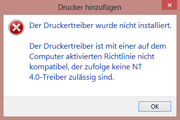

Hey Leute,
wollte eben mal nen Canon ip3600 an meinen PC anschließen. Der Drucker wird angeblich erkannt und installiert aber ich kann nicht drucken. Wenn ich versuche den Treiber manuell zu installieren, dann findet er zwar Treiber aber kann diese angeblich wegen eines Fehler mit Windows NT 4.0 auf dem OS nicht installieren!
Kann mir jemand helfen?!

Angeblich gibt es Treiber für Windows 8! http://www.windows-8-forum.net/atta...4-w8-treiber-fuer-canon-ip-3600-unbenannt.jpg in einem anderen Forum gesehen, dass es so angeblich gehen soll, aber ich komme nicht mal dahin!
Drucker soll ganz normal über USB angeschlossen werden und das OS ist Win8 Pro! Mehr Infos braucht man glaube ich für ne Druckerinstallation nicht :P

Dann mach es doch wie im Thread beschrieben, wo du das Bild her hast:
Den Drucker bei "Geräte und Drucker" manuell installieren - bevor Du ihn in der Druckerliste suchst die Liste über den Button "Windows Update" erweitern lassen. Jetzt findest Du den Treiber für den IP 3600 in der Liste und kannst ihn ohne zurätzliche Downloads installieren.
Was passiert denn, wenn du das so ausprobierst?

Komme gar nicht bis zu diesem Bild! Keine Ahnung wie das gehen soll! Windows installiert den und in dieses Menü komme ich garnicht!
Wieso in der ganzen Spalte steht doch released!
Ne da sucht er dann immer direkt! ich komme nicht in das Menü wo ich den Drucker selber auswählen kann! Keine Ahnung wieso nicht!
Habe es hinbekomme und jetzt sagt mir mein PC immer: Unbenannt.png
