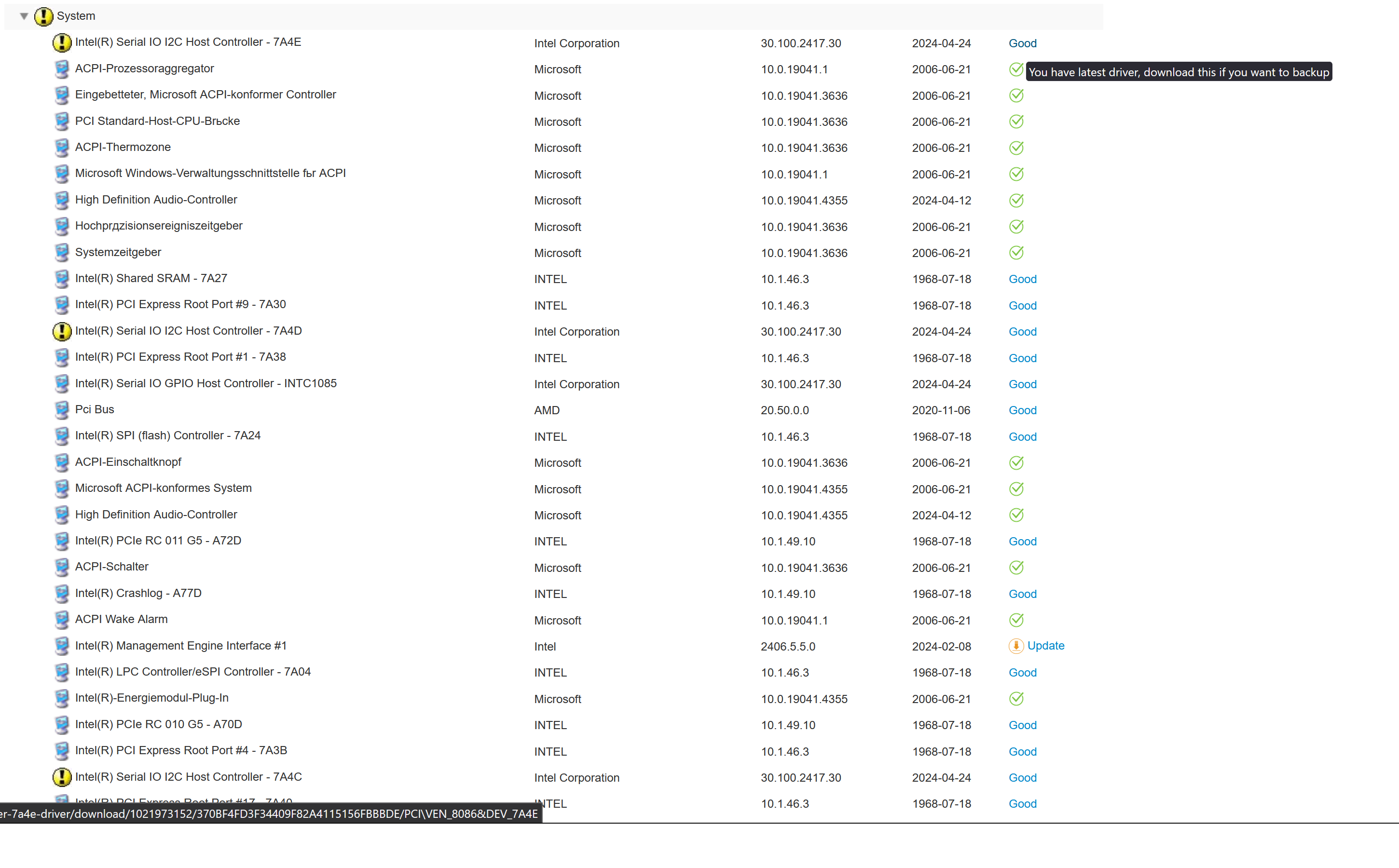

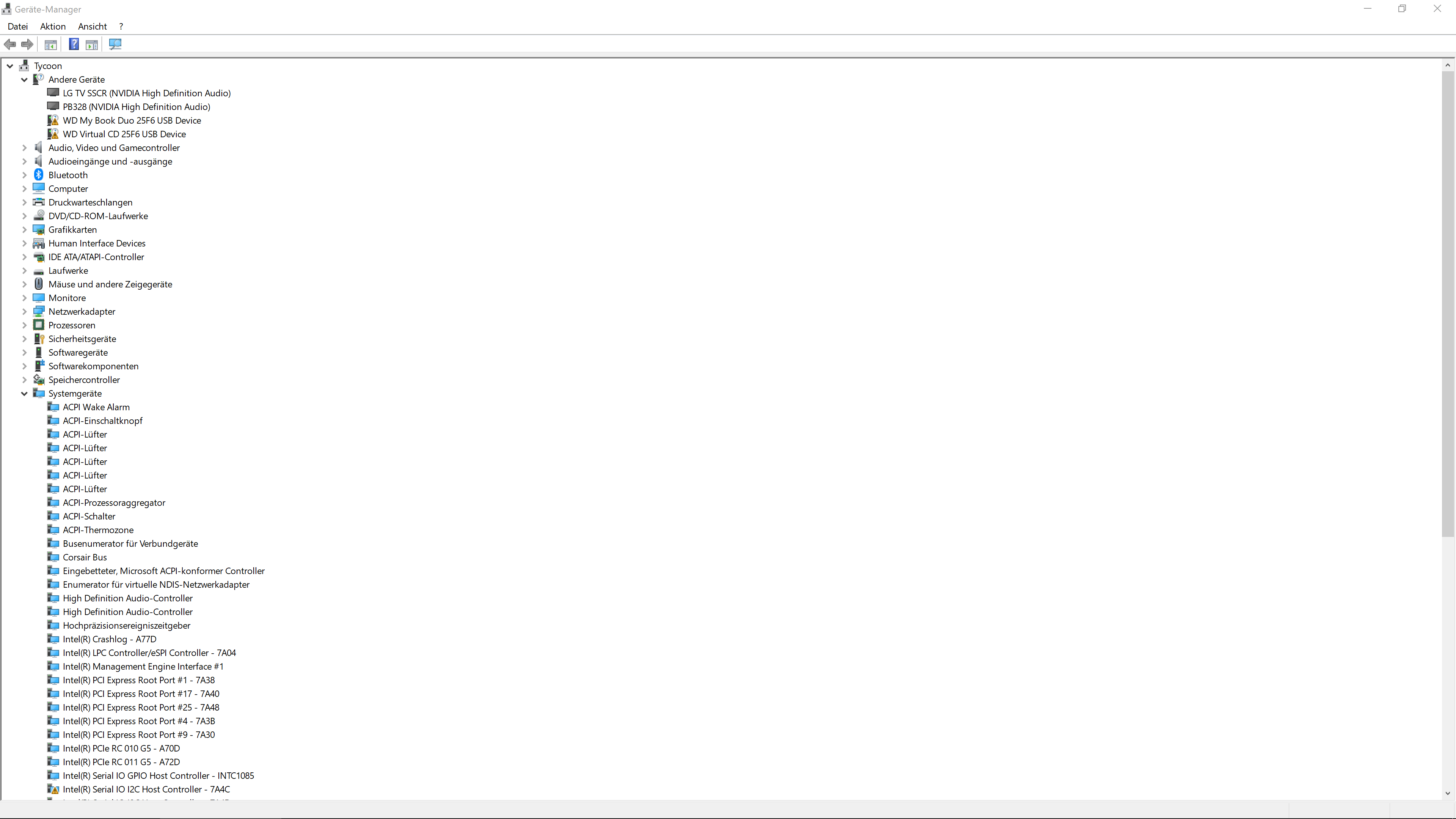

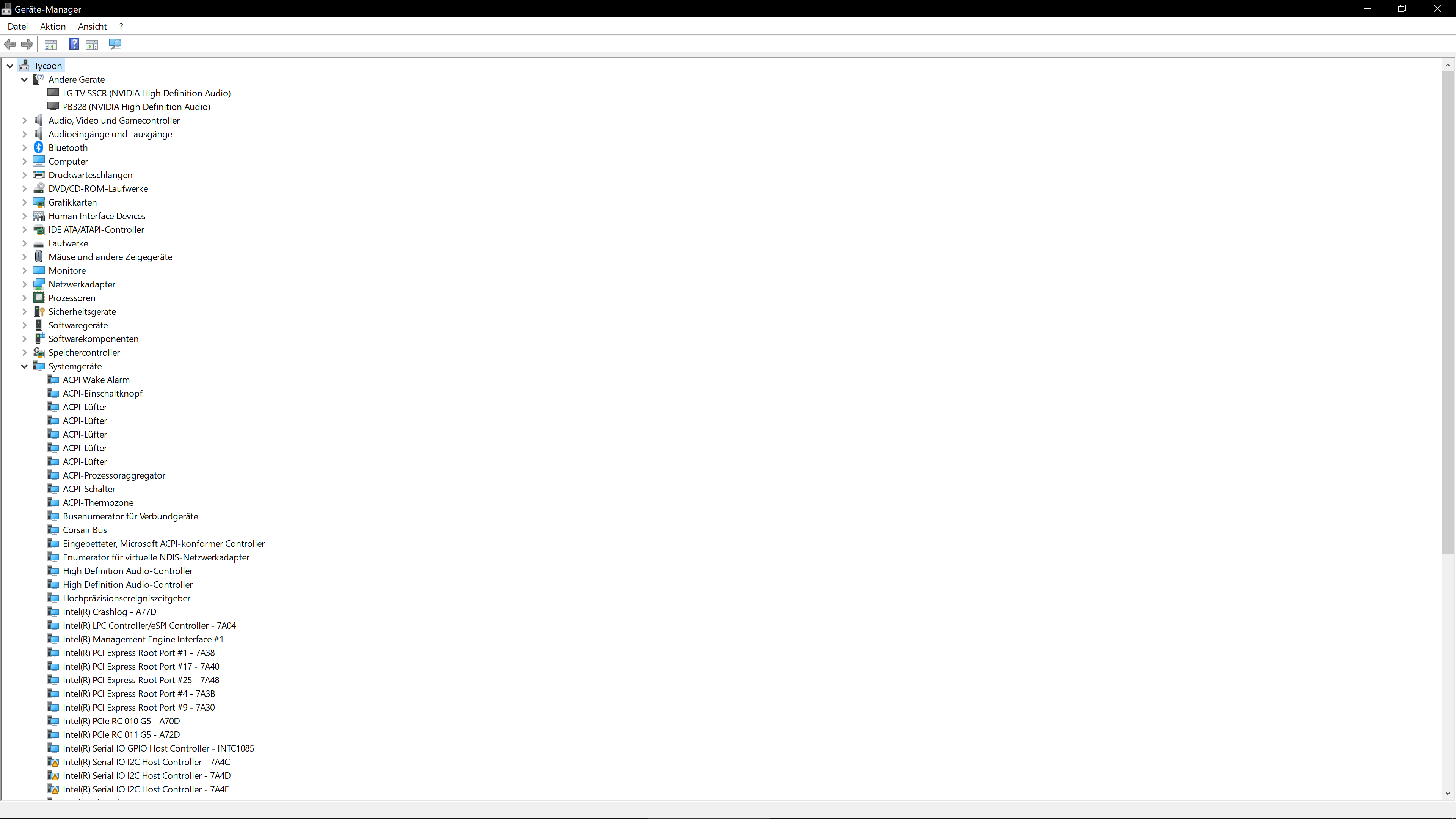

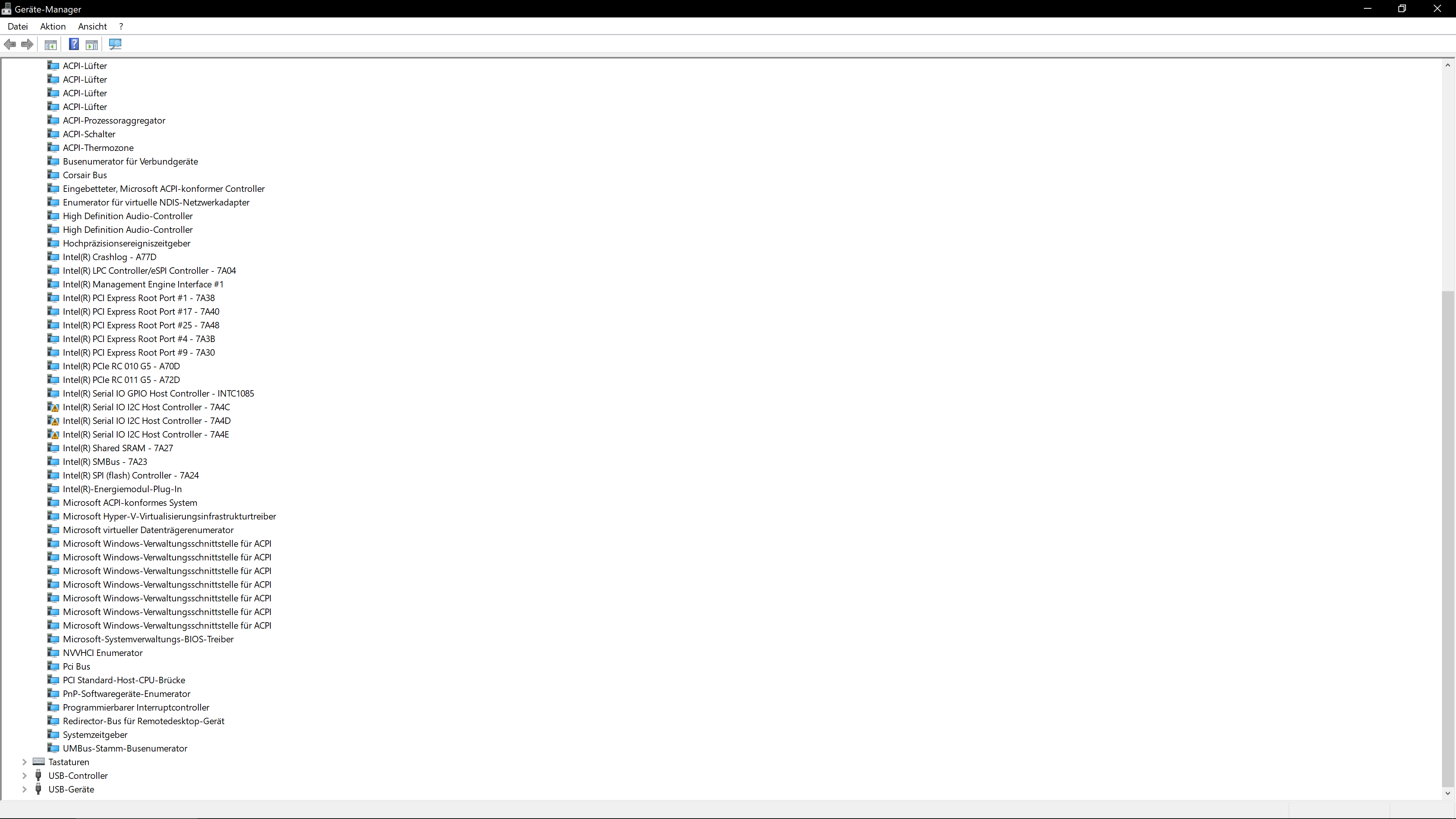

Nun habe ich im Gerätemanager geschaut und da sind einige Einträge. Nun ist meine letzte Hoffnung, dass ich die ganzen Probleme, die vielleicht irgendwie zusammenhängen gelöst bekomme, wenn ich die Einträge dort abgearbeitet bekomme.
Ich haber den Driver Identifier zur Hilfe genommen, der zeigt mir die Treiber zwar mit einem Hinweis an, allerdings eine Seite dann auch wieder, dass ich zur Zeit den aktuellsten Treiber hätte. Die Suchergebnisse für die aktuellen Treiber überfordern mich auch. Zwanzig Ergebnisse, die irgendwie alle unterschiedlich sind und sich nicht installieren lassen.

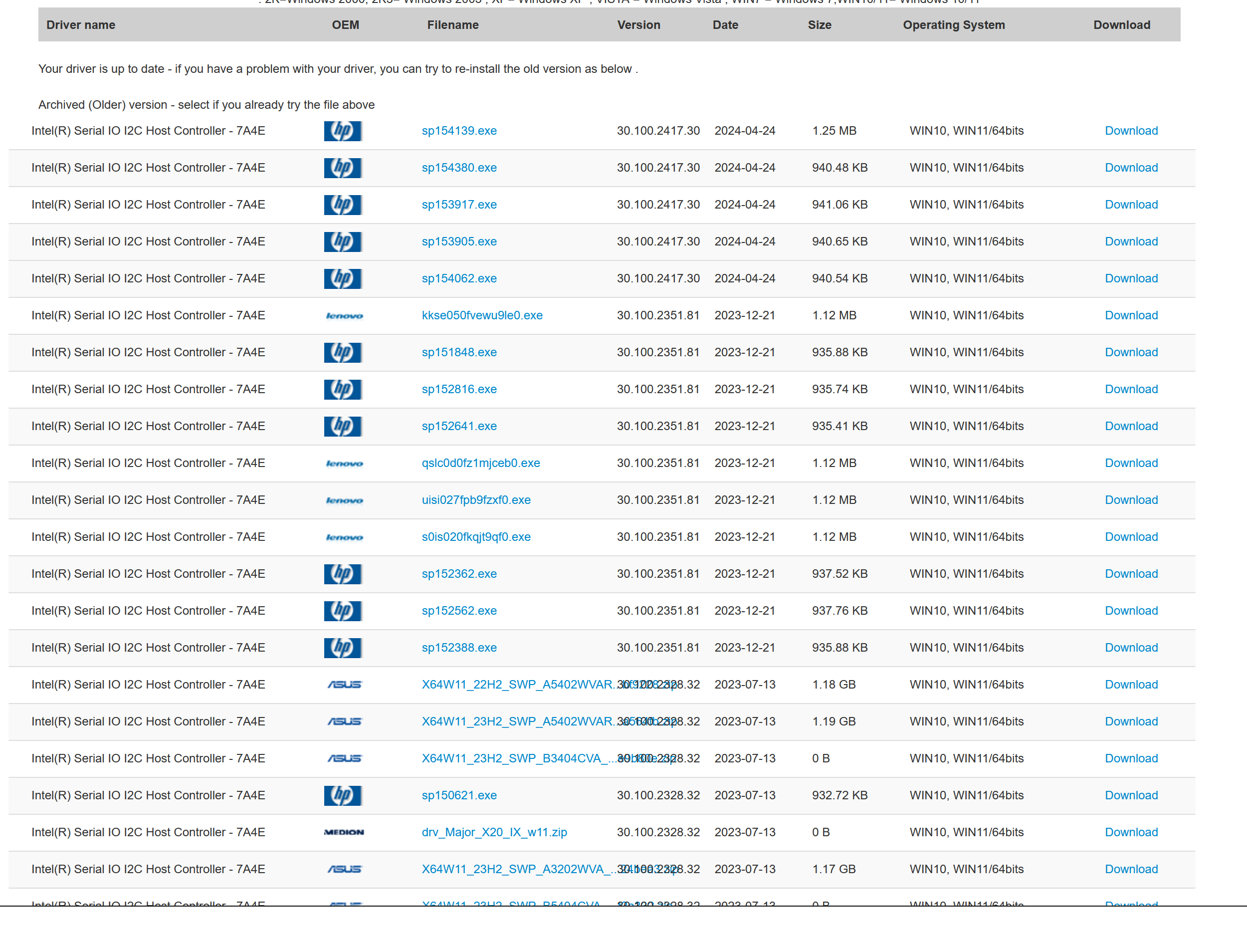

Dir fehlt anscheinend der ,,Intel Serial io Host Controller" oder evtl der Intel Chipsatztreiber wo er enthalten ist ( meist sind in den Treiberpaket alle notwendigen Treiber enthalten) . Und das Bild der Downloads davon was du hier reingestellt hast sind die verschiedenen Versionen chronologisch geordnet. Der aktuellste mit der höchsten Nummer nimmt man in der Regel. ( Wobei auf der Webseite der Hersteller meist nicht die aktuellsten Treiber verlinkt sind, Grafikkartentreiber direkt bei Nvidia oder AMD, Chipssatz, Intel oder AMD usw.) Runterladen installieren und schauen ob die Probleme weg sind.
Wenn ich im Internet nach "Intel Serial io Host Controller" suche, dann bekomme ich das Suchergebnis "https://www.intel.de/content/www/de...01/intel-serial-io-driver-for-windows-10.html". Wenn ich dann auf Herunterladen klicke, dann kommt eine Seite mit folgendem Inhalt:
Frage… Wie verschwindet so ein Treiber so dermaßen effizient? Und warum sogt das für so »bunte« BlueScreeens?!

@nox2010 ich würde in jedem Fall solche Tools wie den ,,Driver Identifier" verzichten. Aktueller Netzwerktreiber, Chipsatztreiber und Grafikkartentreiber von der Homepage des jeweiligen Herstellers reicht in der Regel, den Rest zieht sich in der Regel Windows selber.

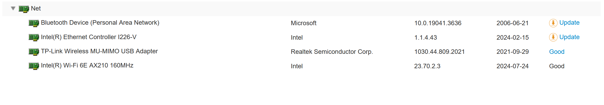

@eYc Die Treiber dort habe ich schon ausprobiert, hat nichts gebracht.
Klingt in der Theorie sehr schön, MEIN Windows macht das aber nicht. Es läd keine Treiber automatisch runter und wenn die Treiberseite auf den Homepages mal aktiv ist, dann sagt mein Windows, dass ich bereits die aktuellsten Treiber installiert habe, mein Windows aber dennoch einen Treiberfehler anzeigt.

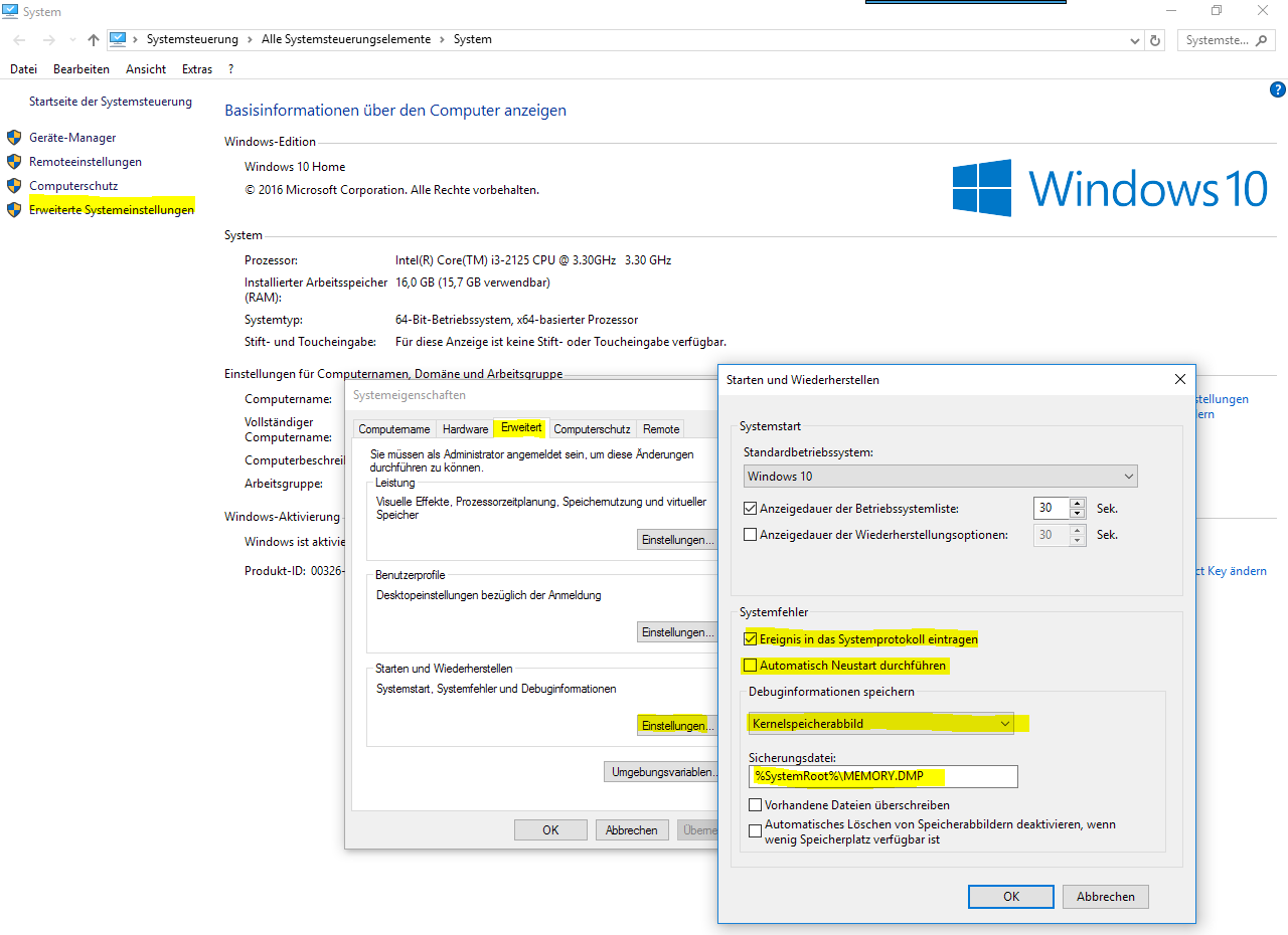

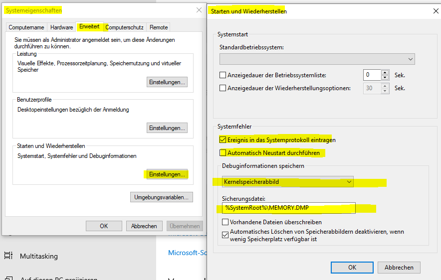

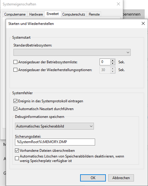

dumps-Files zu den Bluescreens bitte gezipped hier hochladen, zur Analyse. Die sollten unter C:\Windows\Minidump zu finden sein (default; und wenn's Minidumps sind)
Starten-und-Wiederherstellen_2022-09-01_Kernelspeicherabbild.PNGStarten-und-Wiederherstellen_Debuginformationen_2022-07-28.PNGWindows-10_erweiterte-Systemeigenschaften_Starten-und-Wiederherstellen.PNG

Ich habe zwar einen Minidump-Ordner unter C:\Windows, aber der ist leer.

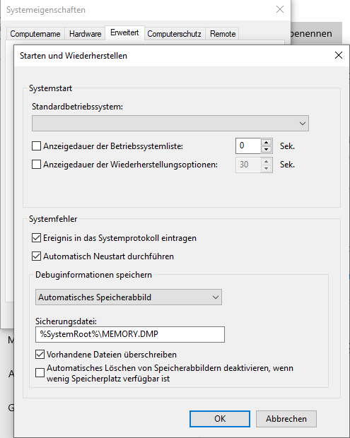

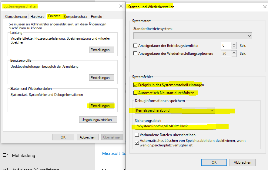

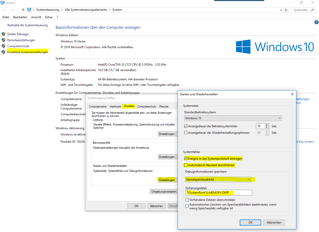

Auch wenn ich selbst noch nie nachgeschaut habe.
https://learn.microsoft.com/de-de/t...ance/generate-a-kernel-or-complete-crash-dump
Führen Sie die folgenden Schritte aus, um die Speicherabbildeinstellung zu aktivieren:
