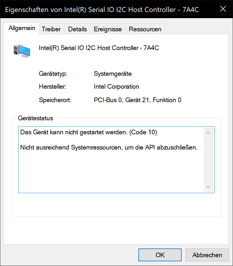

Die Frage bezog sich zwar auf die externen Festplatten und USB-Stick(s), aber man sieht ja wohl schon dass noch Treiber zu fehlen scheinen (Serial IO ...).nox2010 schrieb:Mein aktueller Gerätemanager sieht so aus:
Fehlen da vielleicht noch wichtige Infos, und es geht gar nicht um die "Festplatte" (Hardware), sondern um die Partition, Daten, Dateisystem etc?nox2010 schrieb:nach Eingabe des Passworts sich nicht mehr berührt hat. Eine andere externe Festplatte wurde erkannt, ließ sich auch mit dem Passwort entschlüssen ..

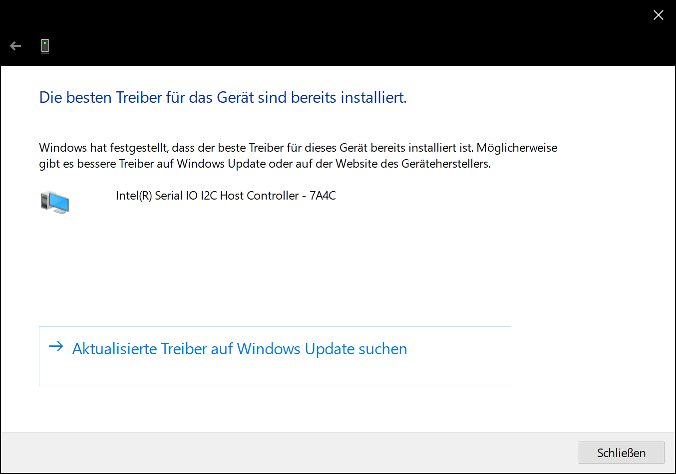

eYc schrieb:Die Frage bezog sich zwar auf die externen Festplatten und USB-Stick(s), aber man sieht ja wohl schon dass noch Treiber zu fehlen scheinen (Serial IO ...).
Das ist eben die Frage. Windows und Intel sagt mir aber ständig, dass die besten treiber bereits installiert sind.

Meinst Du den Gerätestatus im Gerätemanager?redjack1000 schrieb:Hinter den Ausrufezeichen stehen auch Fehler, wie lauten die Fehler?

Richtig.nox2010 schrieb:Meinst Du den Gerätestatus im Gerätemanager?
Cu
redjack
Man sieht ja, dass da was mit dem Treiber der WD Platten nicht stimmt.

Windows findet keine Treiber über die Update-Suche. Ich bekomme auch folgende Meldung.
