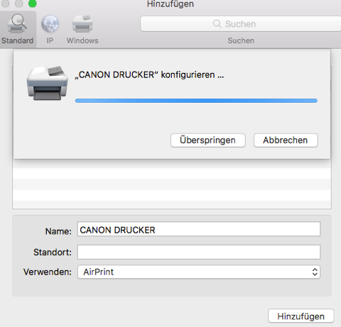

Moin!
Ich hab hier ein Macbook Pro 2,5 intel Core i5 aus mid 2012 mit Sierra 10.12.5. Ich möchte dieses gerne mit unserem Drucker von Canon Drucker per WLAN verbinden, habe jedoch keinen Erfolg damit bzw. hängts am Macbook ständig in den Einstellungen fest bzw. bei der Konfiguration (zu sehen im angehängten Bild).
Hat jemand einen Tip woran es liegen kann? Mit anderen Rechnern in unserem Haushalt (alles Macs) klappt das hinzufügen des Druckers ohne Probleme.
Wenn ich den Drucker per usb verbinde gehts ganz normal, aber er lässt sich einfach nicht via Wlan verbinden. Bei allen anderen Macs gehts wie gesagt ohne Probleme. Nur bei dem Macbook macht er zicken bzw. das Macbook. Hat vielleicht jemand n Tip, was ich noch machen kann? Druckertreiber wurden alle aktualisiert und ich weiß nicht mehr weiter...
Danke schonmal

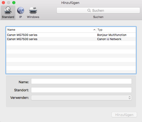

so, ich habe heute nochmal eine andere ip direkt im drucker vergeben (also dem drucker). hab das unser speedport-modem neugestartet und hatte auf einmal das hier, wenn ich den drucker hinzufügen wollte:
die 2. druckervariante "canon ij network" ist neu in dieser liste gewesen. kann mir das einer erkären?
