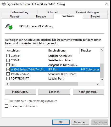

wahrscheinlich hat sich der WSD Port geändert:
ich würde den Drucker mal im Windows mal entfernen und neu suchen, dann wird auch der neue Port richtig eingetragen
Genau deswegen tut man sich einen Gefallen wenn man den Drucker über eine statische IP verbindet.
