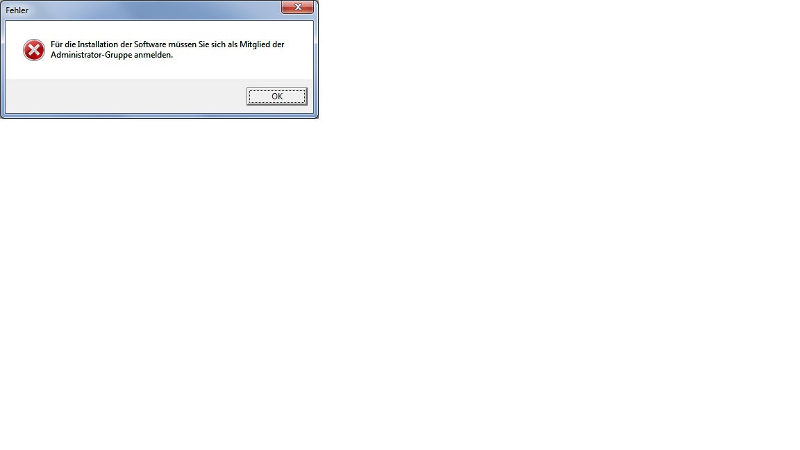

Hallo! habe ein canon PIXMA MP270 und die treiber cd version M1.1 verlangt...
versteh ich bin als einziger admin angemeldet. HILFE dringet

jetzt erkent er nicht den drucker ist angeschlossen und an
danke Zaster habs hin bekommen big thx an diesen forum...
