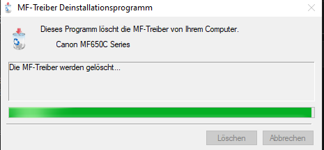

1) MF Treiber Deinstallationsprogramm:
Die MF-Treiber werden gelöscht... dieses Fenster hängt bei den letzten % und macht nie fertig.

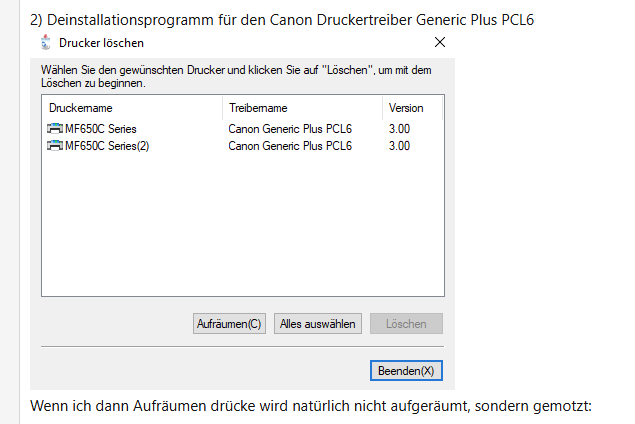

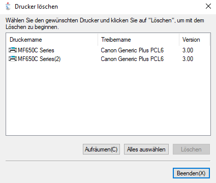

2) Deinstallationsprogramm für den Canon Druckertreiber Generic Plus PCL6

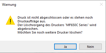

Wenn ich dann Aufräumen drücke wird natürlich nicht aufgeräumt, sondern gemotzt:
Oder für die Nachsuchenden: "Druck ist nicht abgeschlossen oder es stehen noch Druckaufträge aus. Der Löschvorgang des Druckers "MF650C Series" wird abgebroche. Möchten Sie noch weitere Drucker löschen?"
Der Witz ist ich habe die Drucker über die Windows "Drucker und Scanner" Einstellungen schon lange entfernt! Da gibt es meines Wissens auch keine Druckwarteschlange mehr. Neustarten bringt aber auch nichts. Die beiden Routinen verbeissen sich irgendwo und ich habe das Gefühlt dass dadurch nicht alle Spuren weg sind denn wenn ich einen Reinstall probiere geht der Scan immer noch nicht.

Eher gestorbene Auftraege in der Warteschlange des Druckers oder krude gesetzte Rechte bei der Installation der Verzeichnisse durch die Canon-Software.

Tipp : im Taskmanager die Canon-Programme beenden und dann den Dienst Druckerspoiler beenden und die aktiven Druckaufträge abbrechen oder beenden. Dann lassen sich die Druckertreiber deinstallieren.

Denke ich auch, da liegt in der Druckerwarteschlange noch ein fehlgeschlagener Printjob und der blockiert das. Also den Druckerspooler beenden und in "C:\Windows\System32\spool\Printers" sämtliche vorhandenen Dateien löschen.

Dann der nächste Hinweis von ChatGPT: Ich soll die Druckwarteschlange vorübergehend deaktivieren und hinter dem Rücken die Dateien aus C:\Windows\System32\spool\PRINTERS löschen. Dazu services.msc ausführen (da wird dann die Druckwarteschlange auch tatsächlich angezeigt, keine Ahnung was der Unterschied zum Task Manger Dienst-Reiter ist). Ok Dateien gelöscht, Druckwarteschlange wieder aktiviert und voila, unter printui /s /t2 kann ich jetzt den Treiber endlich erfolgreich entfernen! Also endlich ein Schritt weiter..
