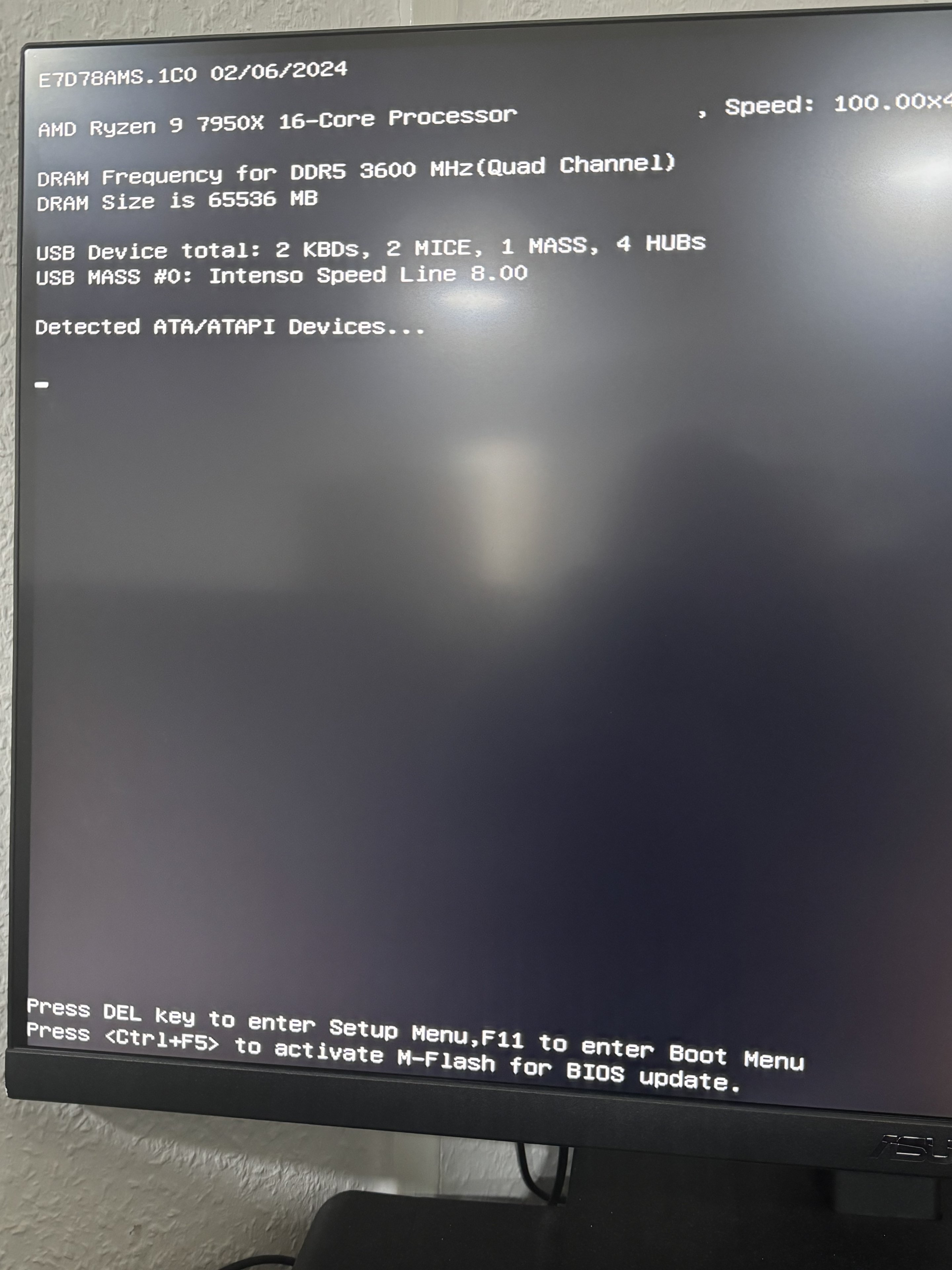

ich habe beim hochfahren immer 2 Meldungen, die ich nicht weg bekomme.
1. Can‘t find any device
2. E7D78AMS.1CO….
Die Bildschirme kommen nacheinander und danach fährt es ganz normal hoch , wobei der gesamte Vorgang schon meiner Meinung nach etwas zu lange dauert. Sonst funktioniert alles Super und die Performance ist gut. Jedoch stören mich die 2 Meldungen enorm. Ich habe leider über Google nichts finden können. Kann mir jemand weiterhelfen?
Windows wurde schon komplett neu aufgesetzt.Bios Update wurde bereits gemacht. Grafikkarten wurden getauscht. 2. Meldung kam erst nach Anschluss der neuen Grafikkarte. 1. Meldung kommt schon von Anfang an.
Anbei 2 Bilder von den Meldungen.

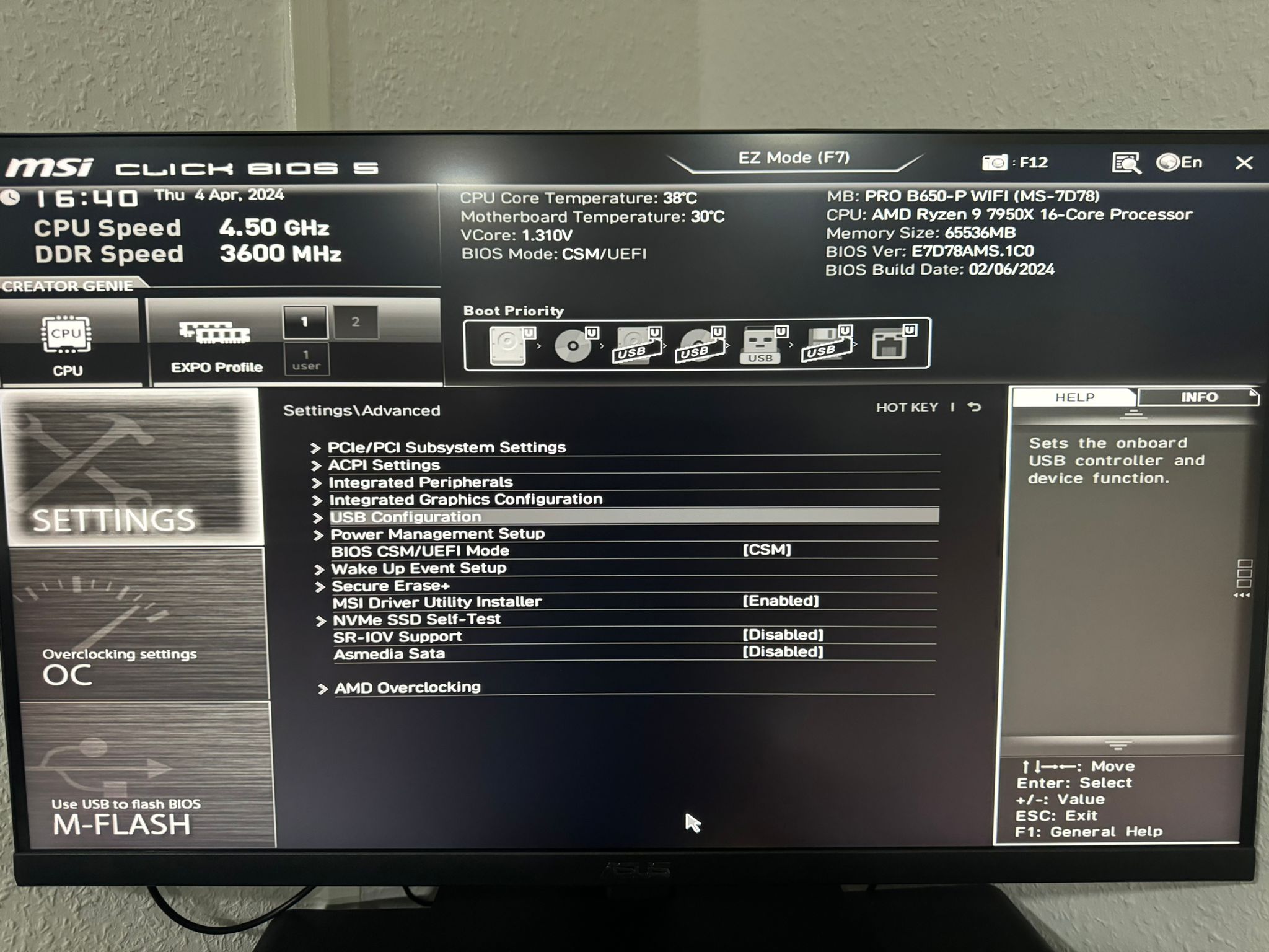

da ist ein separate SATA-Controller auf dem board vorhanden, den Asmedia ASM1064 im Bios deaktivieren
Dem Bios-ID nach ist das ein B650P und kein Carbon
Hi,
danke für die schnelle Rückmeldung. Ich habe nur ein Punkt mit ASMEDIA, was abwählbar ist gefunden und diese habe ich deaktiviert.
Dein zweites Bild zeigt den normalen POST (Start) des PCs an. Daran ist nichts falsch. E7D78AMS.1CO ist einfach die Version vom BIOS selbst, auch nicht falsch ;)
Hi Denniss,
wie bereits geschrieben, es ist schon deaktiviert. Kann es sein, dass es nach BIOS Update, wieder automatisch aktiviert wird? Das mit dem Modell, kannst du recht haben. Habe die Beschreibung von meine Bestellseite auf Amazon.

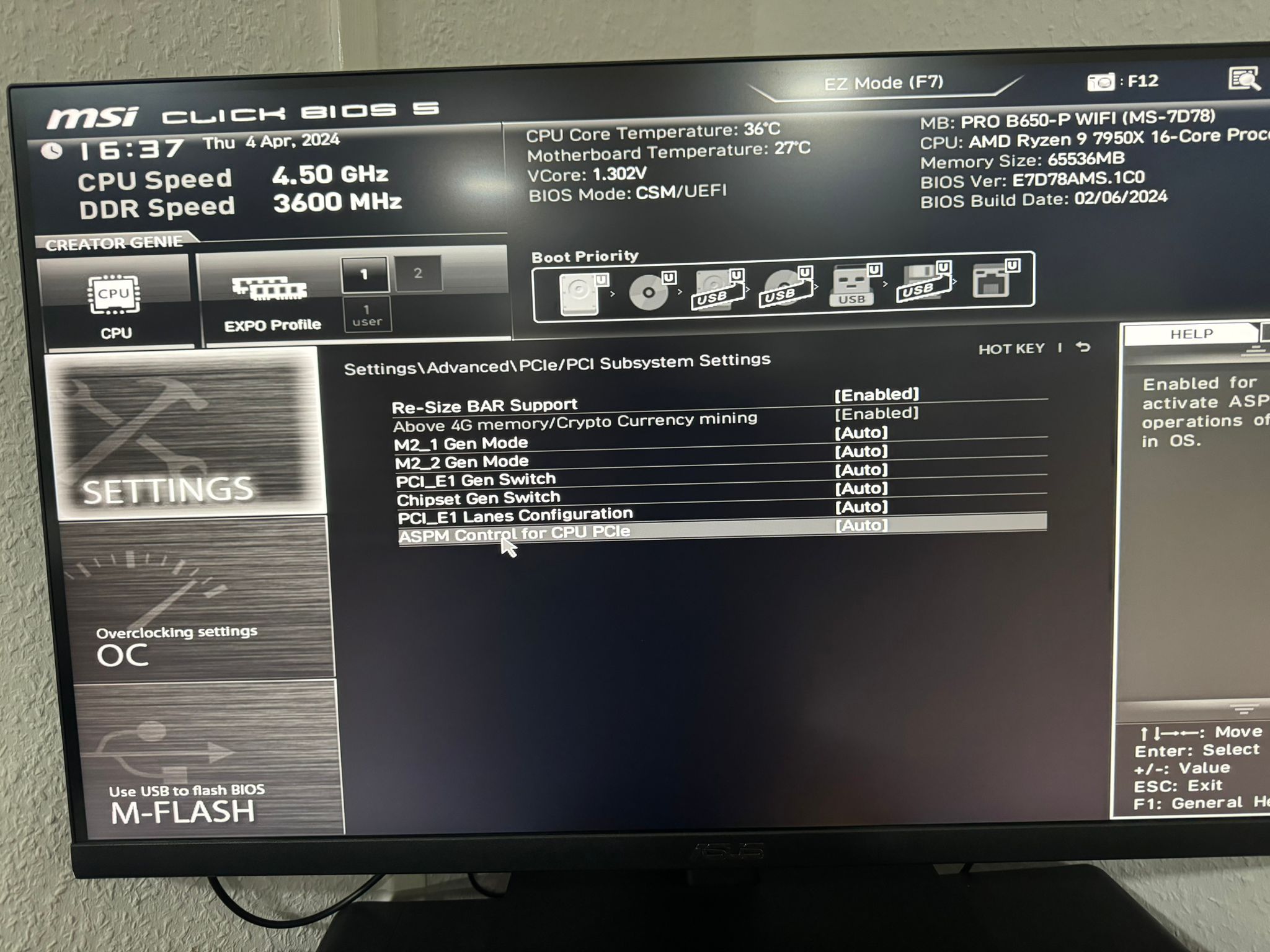

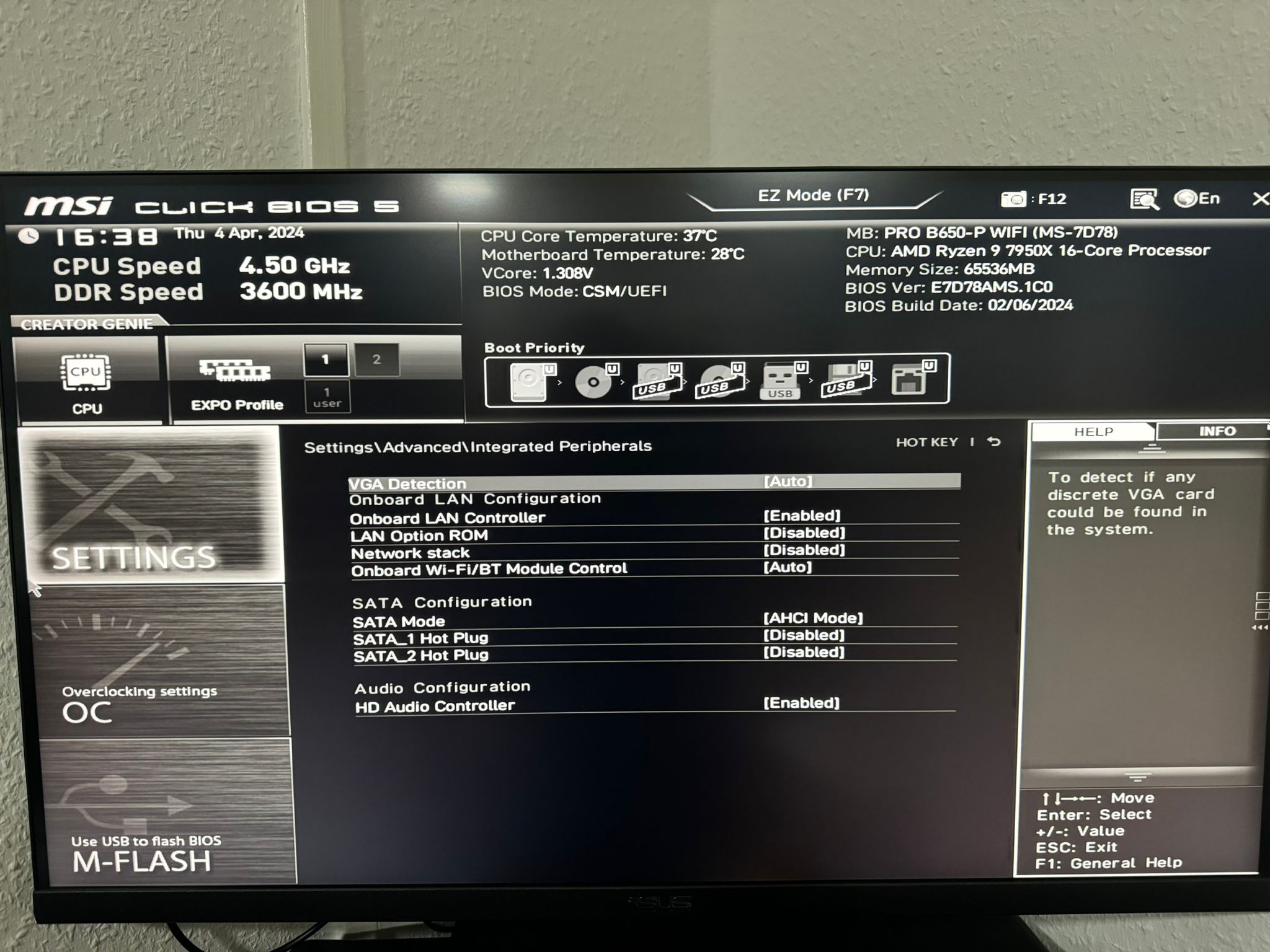

Ich habe nun bei BIOS nochmal nachgeschaut. Asmedia ist immer noch deaktiviert. Ich habe mal paar Bilder vom BIOS gemacht. Vielleicht kann mir jemand sagen, was vielleicht noch gemacht werden muss.
