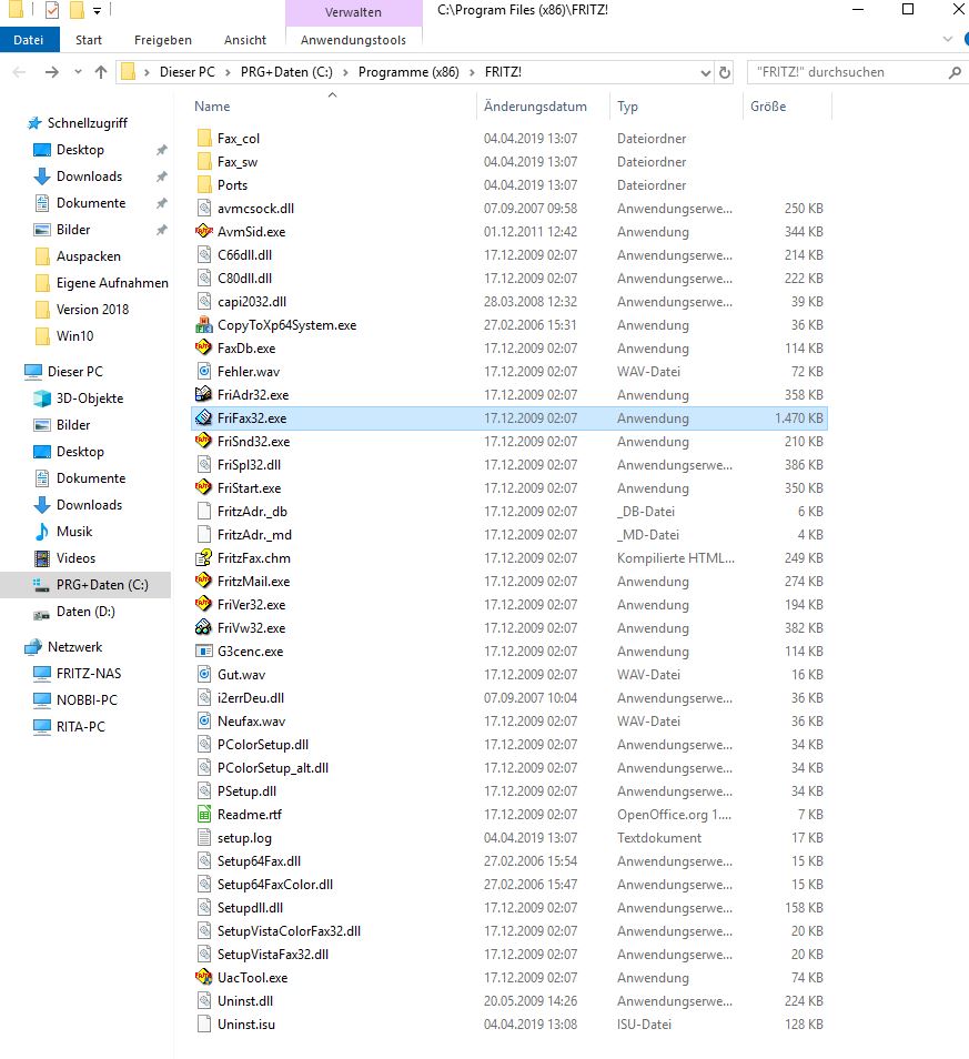

Das Password für die 7590 wird nicht durchgereicht? Wo an welcher Stelle? Läuft die Fritz-Fax Soft mit Admin rechten?
Welches file wird aufgerufen?
Kannst Du die capi nicht via Telefon aktivieren? Oder ist die schon aktiv und es scheitert am Setup der Fritz-Fax-Software?

An anderer Stelle hier im Forum gibt es ja sehr umfangreiche Anleitungen zu Fritzfax. Danach muss man als administrator (namentlich) angemeldet sein und damit auch installieren. Das habe ich alles beachtet. Mit den Pikachutools kann man die CAPI auch einschalten. Ich habe nur FritzFongeräte damit geht das ja nicht.
Das Passwortproblem entsteht beim Installieren der Faxsoftware nach der Aufforderung darüber die CAPI einzuschalten und bei der daraufhin erfolgenden Aufforderung zur Eingabe des Passwortes. Dann kommt die oben gezeigte Meldung die ja auch bei anderen Forenmitgliedern kommt. Ebenso bei der Deinstallation der Fritzsoftware, auch da gelingt die Verbindung zur Box nicht.

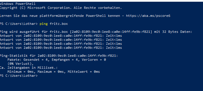

Gibt man ein Ping auf fritz.box kommt eine IPv6 Adresse zurück. In den Netzwerkeinstellungen der Box gibt es einen Hinweis, das MyFritz in der Box nur über IPv6 erreichbar sei. Hat das eine Bedeutung?
Der Hinweis auf die Netcapi ließ mich danach suchen. Ich fand sie nur in den Pikachutools. Soll das eine DLL sein?
Oha ipv 6....

Du bekommst offensichtlich vom Provider ipv6 zugewiesen. Nimm mal den Haken bei den DSL Einstellungen für ipv6 raus. Dann zwingst Du den Provider eine ipv4 Adresse zuzuteilen.
Hatte das auch bei 1&1 das ich per ipv6 verbunden war, weil ich mit Modem-Installationscode die Config des Providers abgerufen hatte. Danach hatte ich wieder eine ipv4 Adresse und MyFritz war wieder erreichbar wie zuvor bei der Telekom.
Ich bin bei Kabeldeutschland und scheinbar gibt es da keine Möglichkeit mehr eine IPv4 Adresse zu bekommen, denn DSL ist nirgends mehr in den Dialogen. Ist ja auch eine HF Kabelverbindung. Das wäre allerdings die Erklärung warum das Ganze eben nicht mehr geht. Das hieße, es müssten sukzessive immer mehr davon betroffen sein. Somit muss man sich also an das Faxversenden übder die Box gewöhnen. Das geht ja auch, aber das blöde Deckblatt dazu und jedes Dokument zuvor in eine jpg Datei umzuwandeln ist umständlich.

Mein Einstieg entstand aus der Suche nach dem Fehler mit dem falschen Parameter, der hier im Thread ganz am Anfang erläutert wurde und den ich immer noch habe. Eine Lösung gibt es scheinbar nicht. Dann glitt das immer mehr in Richtung aller möglichen Details und ich verlor DSL oder Kabel aus dem Auge.
Daher hier nur nochmal abschließend der Hinweis auf die Kabelverbindung, die zu einer IPv6 Verbindung führt und offenbar alles verhindert.

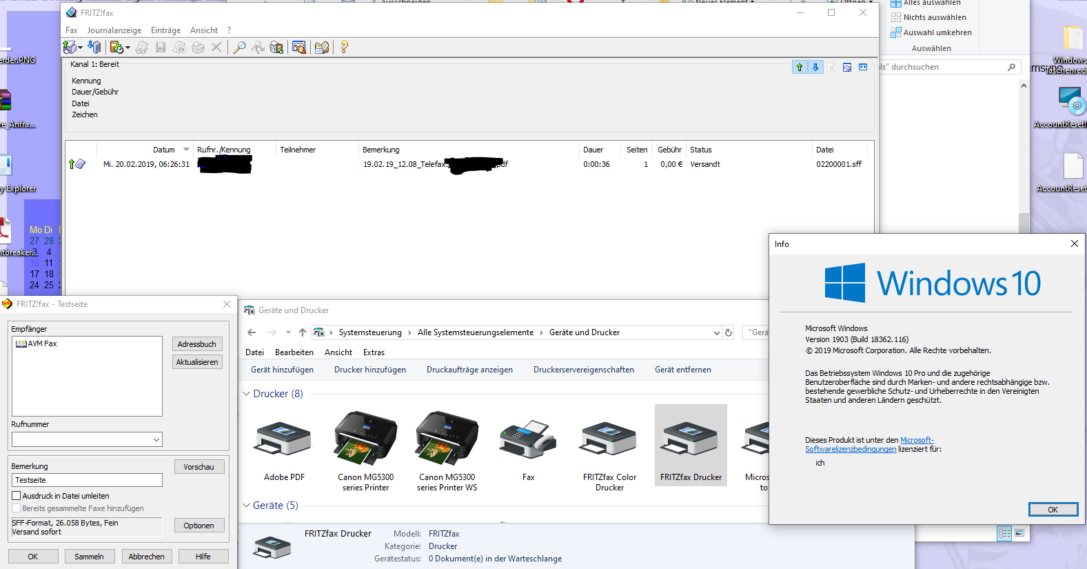

Also bei mir funktioniert es ohne große Probleme unte Windows 10 1903.
FritzBox 7590 Firmware 7.10
