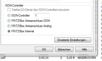

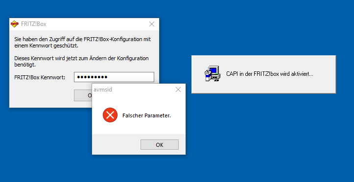

ich will Fritzfax auf dem PC nutzen. Leider funktioniert das mit dem CAPI aktivieren bei mir nicht. Bei der Installation kann man das ja aktivieren, aber sobald ich da das korrekte Passwort eingebe, kommt nur eine Fehlermeldung (falscher Parameter).

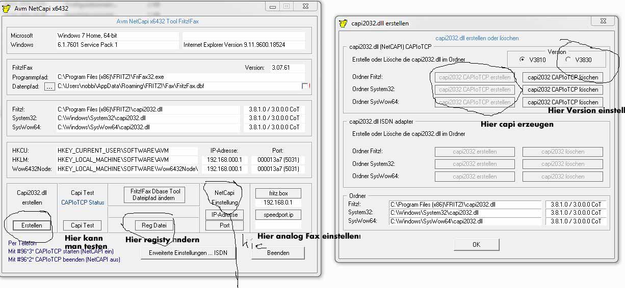

Suche mal nach den Pikachu Tools für FritzFax/AVM. Damit kannst du auch direkt am Programm CAPI aktivieren/deaktivieren. Und vor allem: testen.
Außerdem die Box in der Registry hinterlegen und noch vieles mehr.

Hier der link zu Tools https://www.magentacloud.de/lnk/Yigj5LLX mit womit man das einrichten kann.
Da geht alles hervorragend bei meiner 7490 und es ist auch bei Speedports möglich.
Bei meiner 7490 wird mit #96*3* Netcapi eingeschaltet vom Telefon. Geht auch nur mit analog oder ISDN Telefon. Mit DECT-Telefon geht es nicht. #96*2* ist Netcapi off.
Aber das steht auch in den tools drin.

Die im Thread anfangs aufgeworfene Frage kann ich als Problem bestätigen. Habe ich auch. Trotz vorangestellter Pikachutools und Einschaltung der Capi mit den Tools (so geht es nämlich am einfachsten) komme ich nicht über die Fehlermeldung hinweg, trotz Eingabe des richtigen Passwortes. Ansonsten alles beachtet was zu beachten ist wie als Admin usw.
Und - ja- es gibt noch Leute die Faxe versenden weil es immer noch Leute gibt die keine Mails empfangen wollen.
Der Fehler entstand bei mir übrigens nach Windows 1903. Bislang lief das immer einwandfrei.
