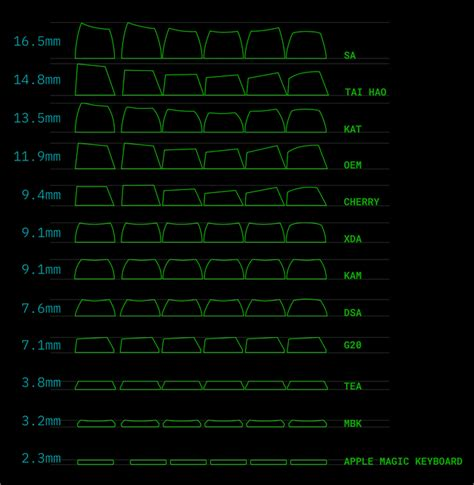

Da Deine neue Tastatur eine Original Cherry ist, ist die Wahrscheinlichkeit sehr hoch, dass die Kappen im Cherry Profil sind. Bedauerlicherweise schweigt sich selbst Cherry dazu aus, will ja eh kein Kunde wissen.
Als Anhaltspunkt für Deine Recherche folgende Grafik:
Willst Du komplett die Kappen tauschen oder nur einige wenige?

Sind um das türkise Kunststoff Teil höher als das Cherry Profil und entsprechen damit eher OEM
Nun wenn man mal genau hin schauen würde ) Die Tasten mit den Zahlen 1 bis haben genau die Höhe die ich brauche. Denke so finde ich dann ein Paar, um das so zu machen wie ich das haben möchte.
Wenn Du Dir das OEM-Profil, dritte und vierte Reihe von links anschaust, und mit dem Cherry-Profil, erste und zweite Reihe von links vergleichst, könntest Du gut hinkommen.
