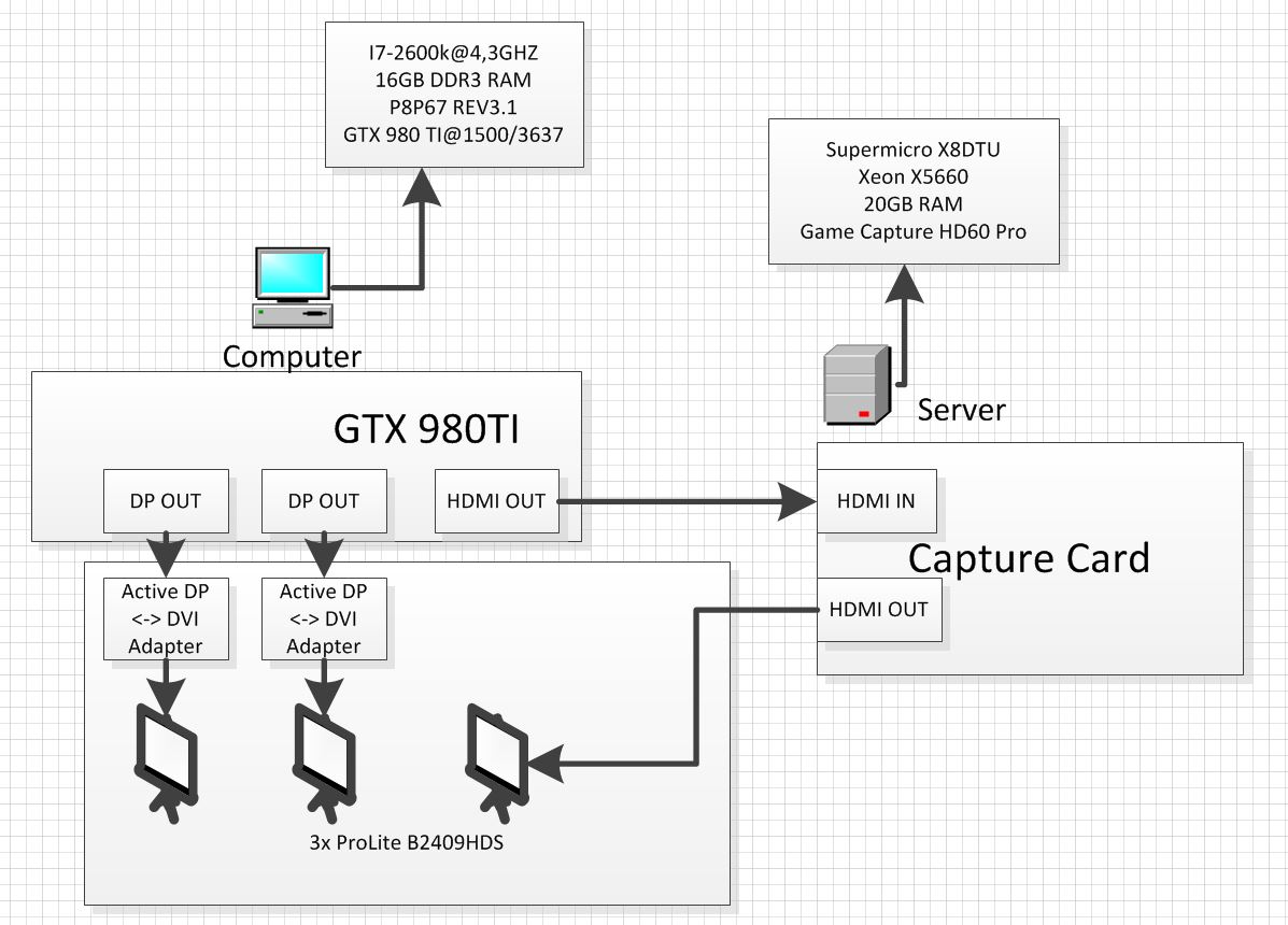

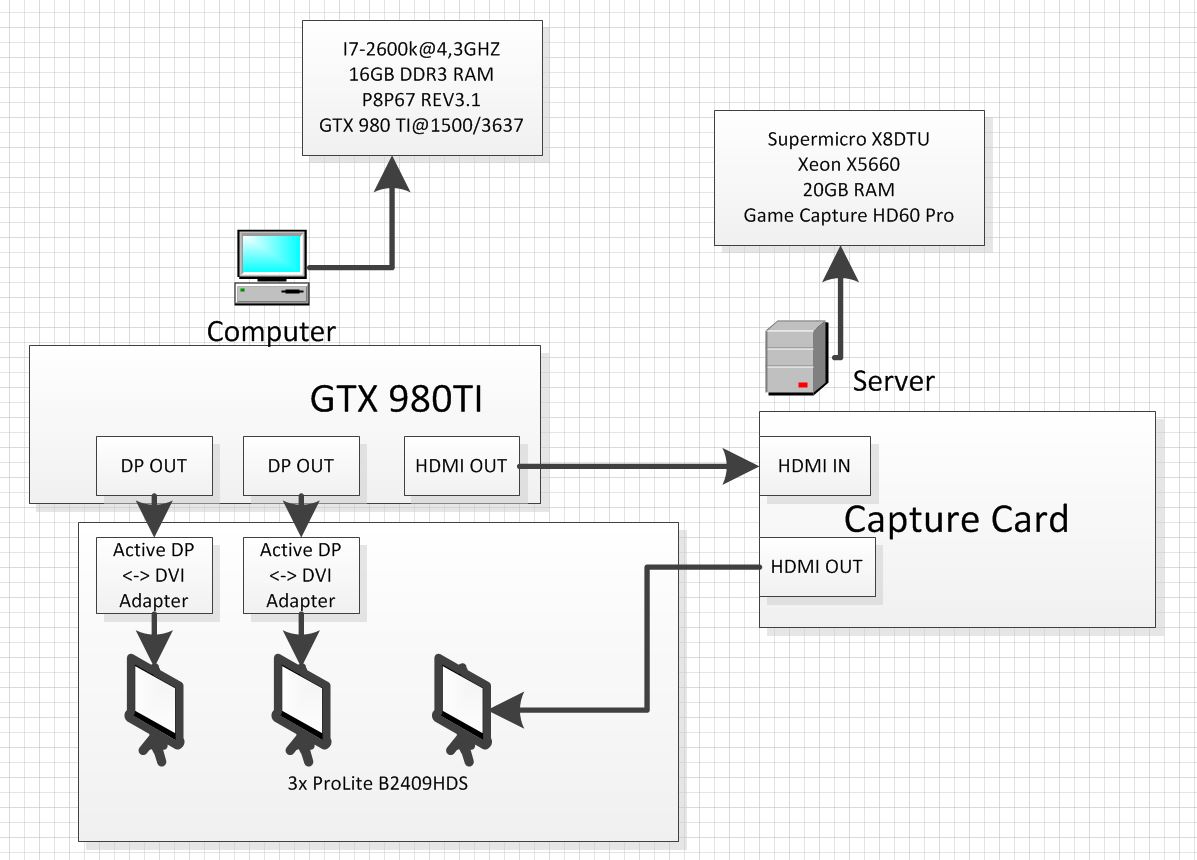

Setup ist nun wie folgt:
Videosetup:

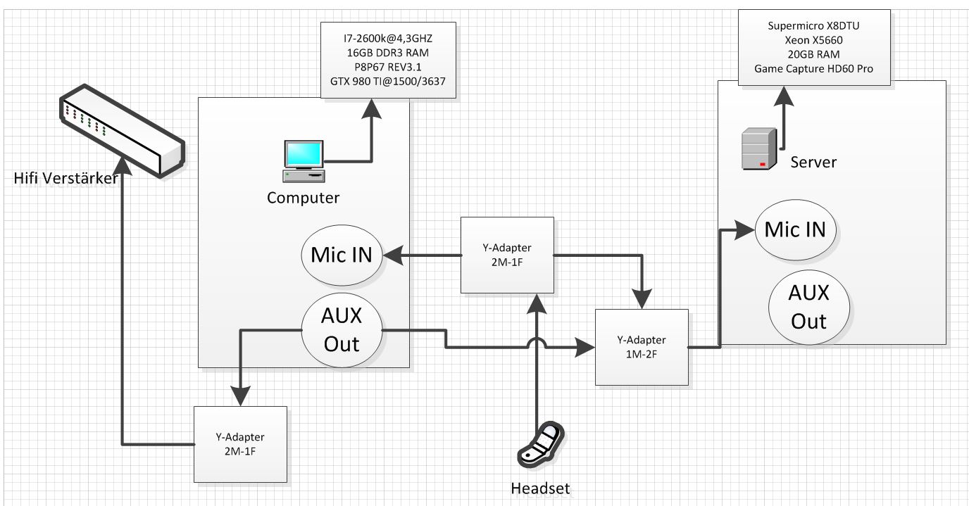

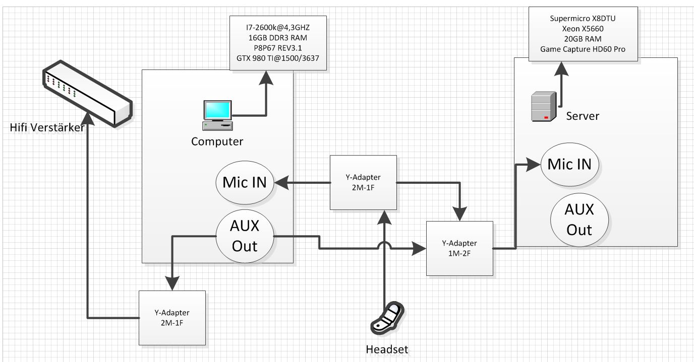

Audiosetup:

Game Capture HD:
Das direkte Streaming funktioniert wie das Aufnehmen ohne Probleme.
Auch beides zeitgleich stellt kein Problem dar.

Was die Audiokonfiguration angeht fehlen mir noch zwei Adapter, daher ist das erst mal nur Theorie. Sehe hier aber keine Probleme auf mich zukommen. Maximal ein lösbares Masseproblem.

Habe nun auf dem Gamingpc keinerlei Last mehr durch das Aufnehmen. Zusätzlich liegt die Aufnahme so direkt im Netzwerk für mich abrufbar ab.
==> Somit Ziel Erfüllt!
