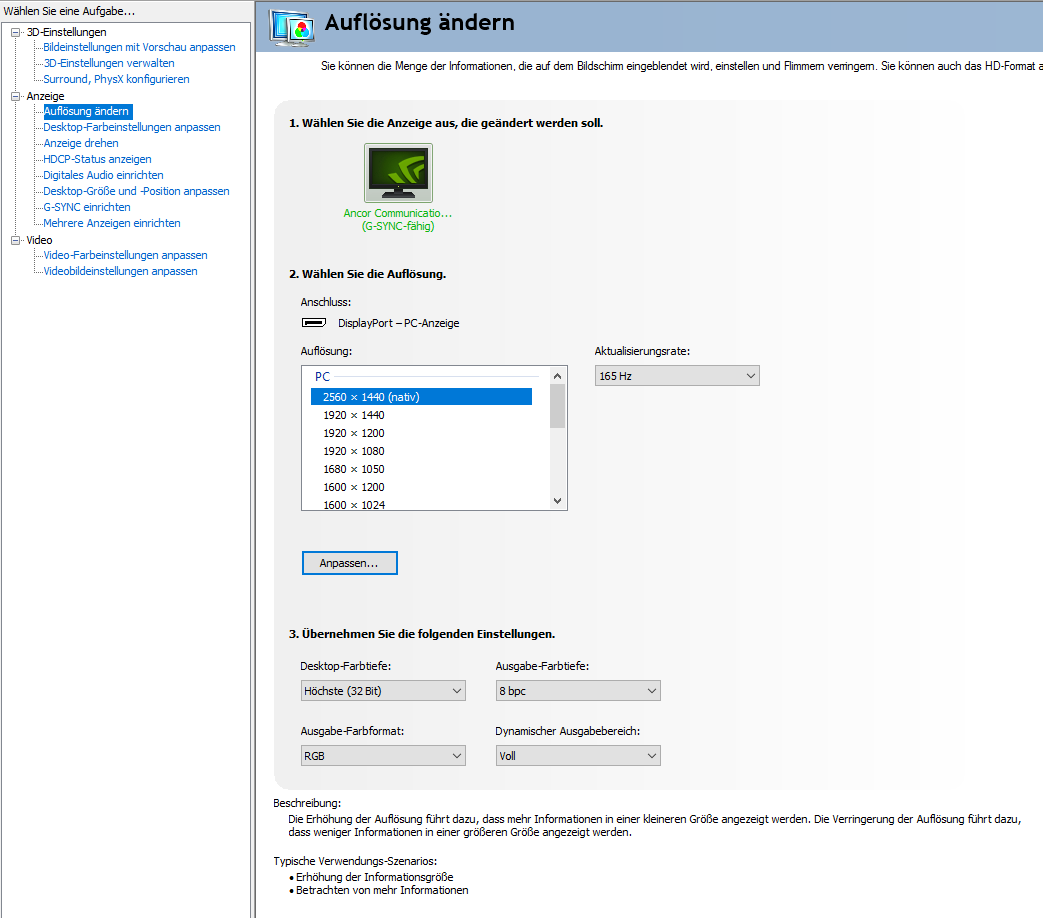

Hast du die Einstellungen hier geprüft? Vielleicht ist der Bug mit den zurückgesetztem Farbraum zurück. Ich dachte wir hätten es hinter uns.
Also ich kann das Problem nur nachvollziehen, wenn ich den Farbraum auf "Begrenzt" stelle. Wenn ich dann die "Digitale Farbanpassung" von 50% auf 51% stelle springt der Farbraum tatsächlich auch auf voll (Nur am Monitor, nicht die Einstellung).
Das wars! danke!
Ja ich hab den Farbraum bei "Video-Farbeinstellungen" von 16-235 auf 0-255 gestellt und dachte, das ist schon die notwendige Einstellung gewesen.
Dass da ob im Menü noch RGB auf "voll" zu setzen ist, habe ich völlig übersehen. Jetzt speichert er die Einstellungen. Danke nochmals! ;)
