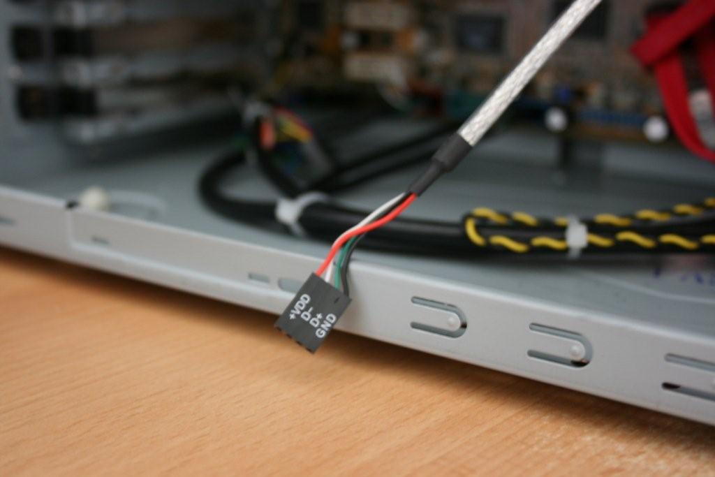

Hab nun meinen neuen PC und zu meiner Begeisterung funktioniert der interne MS-Tech LU-161S Cardreader nicht.
Anscheinend kein Strom vorhanden, wobei laut "manual" die Energieversorgung via USB erfolgt.
Das Kabel auf dem Bild kommt direkt aus dem Gehäuse des Cardreaders und hängt lose herum. Hat mein Händler wohl vergessen anzustecken.
Was ist es genau und wohin gehört es ?

ich würde mal sagen das gehört an den usb-header deines mainboards
dder reader muss ja irgendwie mit dem usb-controller verbunden werden, sonst können ja keine daten übertragen werden
da wird der wohl auch dann seinen strom herbekommen
Wie bensen schon richtig schrieb:
Das Kabel musst du auf deinen Mainboard anschliessen. Es ist ein USB Stecker der auf die Pins für den internen USB Anschluss müssen. Achte drauf das Kabel richtig draufzusetzen, sonst funktioniert der Cadreader nicht. Die Stromzufuhr kommt auch von dort.
Wo du die internen USB Anschlüsse findest und wie sie gepolt sind findest du im Handbuch deines Motherboards.
Sollte das Kabel zu kurz sein (das war bei mir der Fall), dann kannst du es mit ein wenig extra Kabel verlängern ;)
