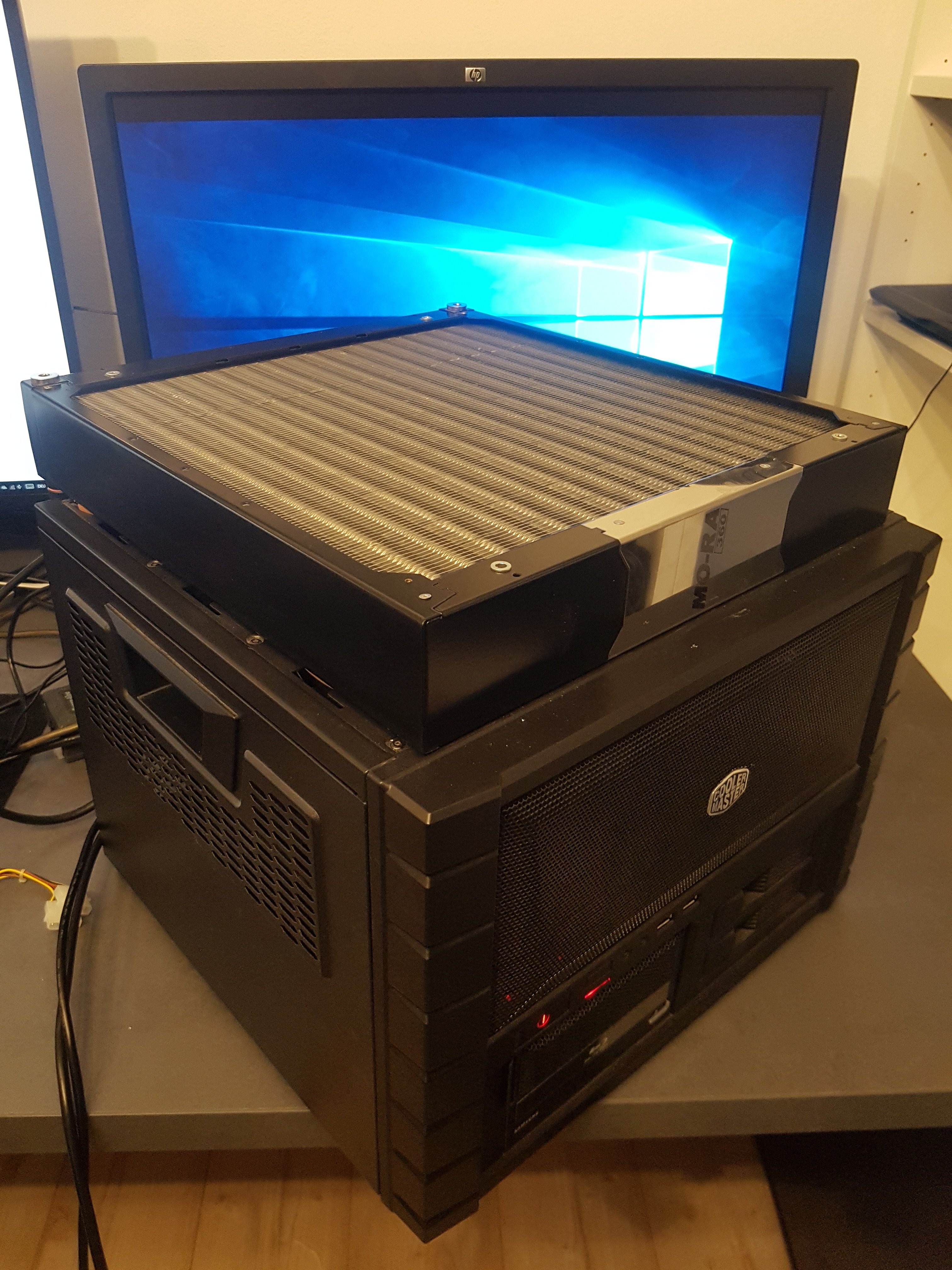

ich bin auf der Suche nach einem neuen Gehäuse, welches ich möglichst mit meinem MoRa Radiator nutzen kann. Ich nutze derzeit ein Cooler Master HAF XB EVO, bei dem ich den Radi auf die Oberseite verlagern konnte. Super Sache wie ich finde, da es super zusammenpasst und man super Kühlergebnisse erzielt.
Nun passt in den neuen Gamingbereich leider dieser Cubestyle von den Maßen her nicht mehr rein, weswegen ein neues Case her muss.
Ich habe ohne Ende Platz nach oben und in der Tiefe können es auch bis zu 65cm sein. Die Breite ist auf 25cm beschränkt!
Klar geht jedes Gehäuse theoretisch, doch vielleicht fällt dem ein oder anderen etwas ein mit dem man besondern gut fahren könnte...
Wäre super wenn mal ein paar Ideen reinkommen würden.

Hast du mal überlegt den MoRa einfach extern mit Schnellkupplungen zu benutzen? Den MoRa ins Case integrieren ist bei der größe einfach irrsinning schwer, wenn du nichts selber bauen willst.
Ich benutze auch einen MoRa, hab den aber unter dem Tisch, das Case (Lian O11) steht auf dem Tisch.
Passende Halterung basteln und fertig, MoRa intern zerstört doch schon fast den Sinn von dem teil

so breit ist allein schon ein normales gehäuse...
da wirst du den mora extern auslagern
oder komplett auf andere radiatoren umsteigen müssen
Hmm, also in das Case muss er ja nicht zwingend... vielleicht ist es schon die Lösung das Teil extern aufzustellen.
Dann müsste man nur ein Case mit Schlauchdurchführung suchen. Eventuell sollte man sich mal näher mit Hardtubes beschäftigen, dann könnte man es sicher auch geil als "Wandschmuck" nutzen...
Hardtubes bei nem nicht am Case festgeschraubt Mora stell ich mir recht unpraktisch vor... Wenn der PC doch Mal bewegt wird (Umbau, Reinigung, etc) musst du immer alles abtrennen und danach wieder genau so zurückstellen...
Eventuell könntest du aber einen Teil Hardtubes machen und das letzte Stück soft, um flexibel zu bleiben.
Zur Schlauchdurchführung musst du dir keine großen Gedanken machen, da gibt's notfalls welche in der Slotblende, also solange nicht alle Slots vom sind kein Problem

Es wird jetzt wie vorgeschlagen gemacht. Der Mo-Ra kommt mit Magneten an die Außenwand eines Fractal R5. Darauf kommt das Abdeckgitter und darunter die Lüfter.
Glaube das ist die beste Lösung für Optik und Leistung.
