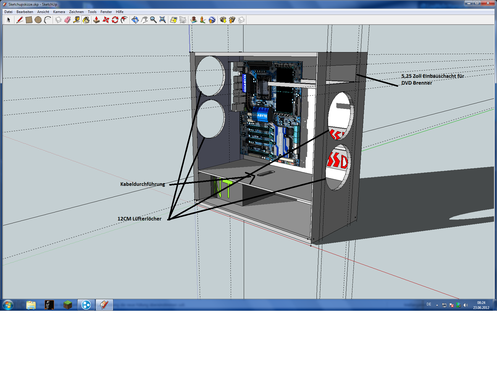

Nachdem meine letzten Projekte (z.B. der Nachbau des Case "Edelweiss" von Pius Giger) gescheitert sind , versuch ich mich dieses mal an etwas einfacherem.
Im Prinzip nichts außergewöhnliches, nur ein für meine Bedürfnisse angepasster Tower aus Holz. ( Holz , weil ich damit besser umgehen kann als mit Metall und mehr Möglichkeiten in der Holzbearbeitung als mit Metall habe.)
In SketchUp hab ich schon ein bischen skizziert:
Bleiben mir noch einige Fragen :
Wie könnte ich die Lüfter "abdecken" , sodass die Kühlleistung nicht beeinflusst wird , es aber in Kombination mit lackiertem Holz nicht kacke aussieht?
Wäre Mesh da gut?
In welcher Farbe sollte ich das ganze eurer Meinung nach lackieren?
Wie säge ich dann auch am besten die Gehrungen an die ganzen Kanten von den einzelnen Platten?
Sollte einer noch Interesse daran haben , werde ich nen Worklog posten , könnte meiner Meinung nach Interessanter dadurch werden , dass ich das ganze Zuhause , also ohne irgendwelche CNC Fräsen machen werde.
MfG iJerkface

Mal ne kleine Zwischenfrage, brauchst du keine Grafikkarte?
Um die Lüfter abzudecken fällt mir nur Lüftergitter ein, die kannst du dann ja in der passenden Farbe mitlackieren. Ebenso kannst du zb die Lüfter zerlegen und den rotierenden Teil mitlackieren, dann sieht alles schön einheitlich aus.
Zur Farbe musst du denke ich nach deinen vorlieben gehen, da wirst du von 20 Leuten ansonsten 25 Farbvarianten als Antwort bekommen, aber letzenendes ist es ja DEIN Geschmack auf den es beim Casecon ankommt. Obwohl ich bei sowas immer irgendwas mit indirekter Beleuchtung gut finde, so dass es aussieht als würde das Gehäuse von innen "glühen".
Du möchtest ohne Fräse Gehrungen in die Platten sägen? Das wird schwer... Und eine Lösung, die praktikable Ergebnisse erzielt und gut ausschaut mag mir gerade nicht einfallen.

An Lüftergitter dachte ich auch schon , bin mir aber nicht sicher wie das aussehen wird , wobei ich auch noch mit Lüftergittern einen anstieg der Lautstärke erreichen würde.
Mir steht nunmal keine Fräse zur Verfügung , und mit CAD Progs. kann ich nicht umgehen , halt nur mit Google Sketchup , weshalb es dann Schwierigkeiten geben könnte.

Naja sobald Du die Lüfter mit irgendetwas abdeckst wirds nunmal lauter, da kann man nichts machen. Wobei grobmaschige Gitter da noch die geringsten Übeltäter sind :) Ich dachte bei diesen Gittern zb an sowas sowas oder sowas, die gibts ja in den verschiedensten Varianten.
Hab mir fast gedacht, dass das Board vorhanden ist :) Womit willst du denn die CPU kühlen? Ich würde einen TopBlower für die CPU vorsehen und dann in der Seitenwand eine Aussparung für dessen lüfter reinsägen, damit der Kühler direkt "frische" Luft von außerhalb ansaugt. und insgesamt kann man durch verwenden der internen Grafikeinheit, das ganze Gehäuse flacher bauen.
Aber im Moment frage ich mich ob sich der Aufwand lohnt, da du letztendlich "nur" einen gewöhnlichen ATX-Tower kopierst, also von inneren Aufbau her(bis auf des fehlen der Slot-Aussparungen). Denn weil Du eh keine Grafikkarte brauchst, könntest Du mit dem innenraum und der Positionierung der Komponenten ein wenige spielen, das ist ja letzlich nicht alles gottgegeben :)

Ich war noch nie ein Fan von Boxed Kühler. Also Gitter sollten eigentlich funktionieren. Werde auch Hexagnoallochbleche für die Lüfter bei mir verwenden.
Auf der Rückseite der Untere Lüfter kann so nicht platziert werden, da dadurch die PCie slots unbrauchbar werden.
Auf Gärung sollten die Platten auch mit einer Stichsäge möglich sein. Bei diesen kann man meißt einen Winkel einstellen. Dann bräuchtes du noch eine Glatte Leiste. Diese könntest du dann befestigen um Grade schnitte durchzuführen.

Was du mitbedenken musst, ist wie du das mainoard im pc befestigt.
Entweder du nimsmt ein mainboardtray aus einem alten Gehäuse oder du schraubst die Mainboarschrauben ins Holz.
Viel Erfolg bei deinem Projekt.

Wie meinst du das mit der Glatten leiste? Ne Stichsäge hab ich , ob man den Winkel einstellen kann , keine Ahnung.Muss ich nachgucken @ Akini
Problem ist auch hier : Der Mainboardtray aus meinem altem Case ist irgendwie ziemlich doof befestigt , so dass ich ihn raussägen müsste , weil er praktisch ein Teil des "Grundgerüsts" bildet.

Die Mainboarschrauben könntest du an der Holzplatte befestigen. Wie es mit der Erdung aussieht müsste man gucken. Da mann das eigentlich erden sollte. Die Rückplatte kannst du einfach raussägen.
Zur Stichsäge, unten sollte eine Imbussschraube sein, mit welcher du den Winkel einstellen kannst. Diese musst du lösen und dann sollte es gehen.
Zur Staubvermeidung wäre vllt ein Kasten interessant, den man aufklappen kann.
Wenn du das ganze drehen würdest, dann würde das Gehäuse auch kleiner ausfallen.
Hast du keinen Schreiner bei dir in der Nähe der dir die Platten auf Gährung zusägen kann?
Mit ner stichsäge kriegst du nie und nimmer eine wirklich gerade kante und wenn das für die Ecken vom Case ist dann siehst du jeden Fehler von außen unabhängig davon wie du es lackierst.
Ich würde dir echt dazu raten das bei einem Schreiner unter der Hand machen zu lassen oder ohne Gehrung zu arbeiten und die Platten von innen mit Winkeln zu befestigen.
Was das mit den Luftfiltern angegeht kanns du tatsächlich auf jedes luftgitter zurück greifen. da deine Auslastung der onboard Graka nicht so hoch sein wird das deine Lüfter mit voller power arbeiten müssen.
soll heißen die drehen eh im silent modus. Aber ein Grobmaschiges ist ntürlich dan schon besser.
