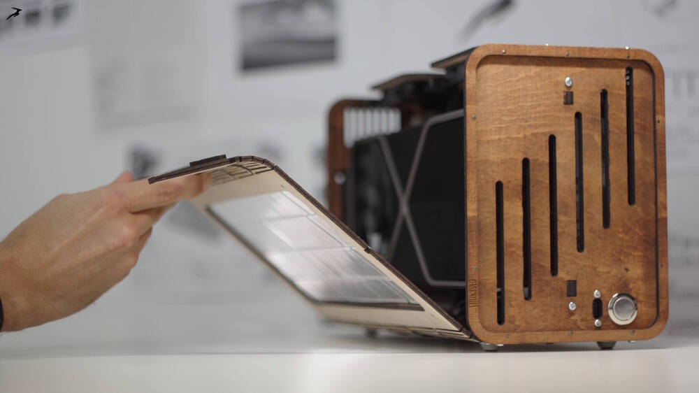

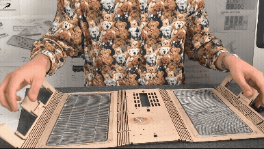

Im Gegensatz zur herkömmlichen Gehäusen, wird ℂ𝔸𝕊𝔼ℕ𝔻ℝ𝔸 mit einer ansprechenden Kombination aus recyceltem Acrylglas und Buchenholz gefertigt. Der Party-Trick ist, dass sich durch clevere Falttechniken ein klappbarer Umschlag um den Innenraum legt, der diesen bei Bedarf freigibt.

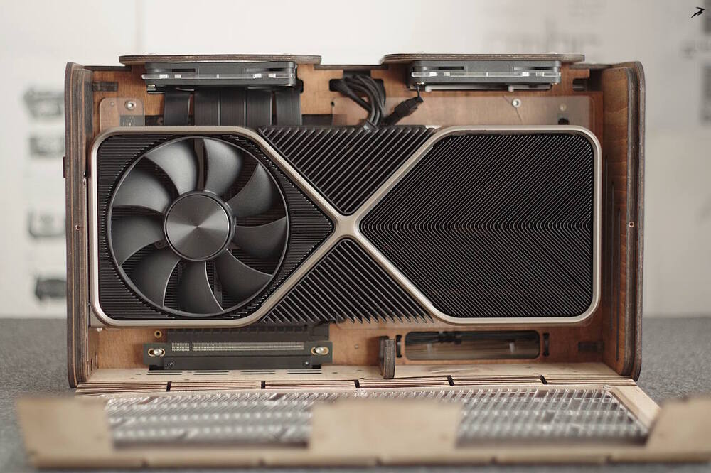

  • GPU
  • ► bis 63 x 157 x 327 mm
  • ► PCIe 4.0x16 oder 3.0x1 Riser verfügbar

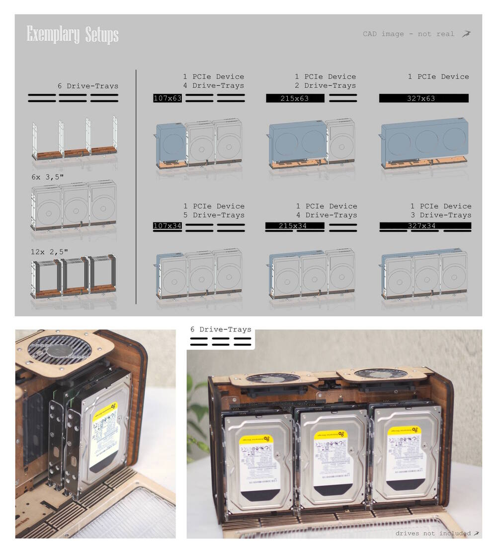

  • Festplatten
  • ► eine 2,5" Aufnahme
  • ► +2 extra mit 3mm flacherem RAM & CPU Kühler
  • ► +1-6 extra 3,5" oder 1-12 extra 2,5" Aufnahmen mit Memoria Kit

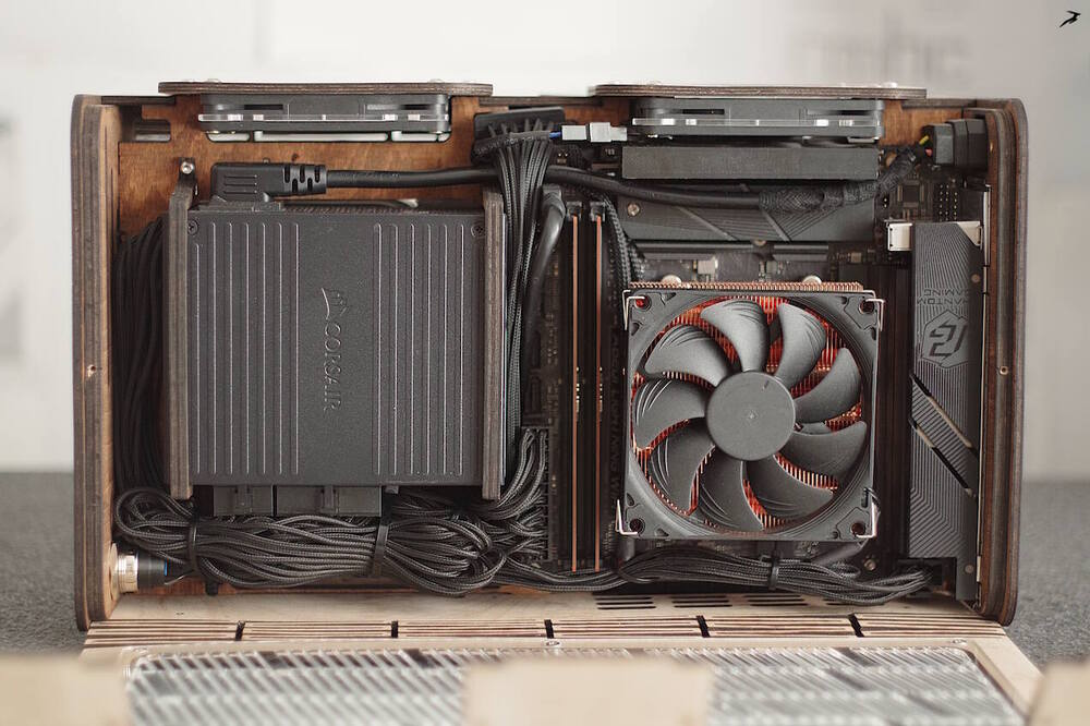

Meine Konfiguration
  • AMD R7 7800X3D
  • Nvidia Geforce RTX 3090 FE
  • Corsair Classic 2x32GB DDR5
  • ASRock A620i Phantom ITX
  • Corsair SF600
  • WD SN550 1TB Nvme
  • Thermalright AXP90-X47 with Noctua A9x14 fan
  • dual Noctua A9x14 top case fans (exhaust)
  • (+ASUS PB248Q 16:10 monitor in 24" iMac shell)
läuft im dual-boot mit Bazzite und Microslop W10.
Temperatur
Mit 160 min. Gaming (MSFS24, Indiana Jones udgK, ...) hatte ich im Mittel bei CPU 58°C (Tdie) und GPU 66°C (Tdie) / 90°C (Tmem). Alle Lüfter auf gemessenen 35dbA.

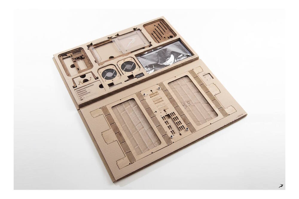

Verpackung / Aufbau
Um der Nachhaltigkeit alle Ehre zu erweisen, wurde eigens eine maßgeschneiderte Verpackung entworfen, die bis auf eine Anti-Statik Tüte komplett auf Plastik, Schaumstoff o.Ä. Erzeugnisse verzichtet. Der Zusammenbau ist wegen ℂ𝔸𝕊𝔼ℕ𝔻ℝ𝔸's modularem Design in meinen Augen irgendwie eine ähnliche Erfahrung wie mit Klemmbausteinen.

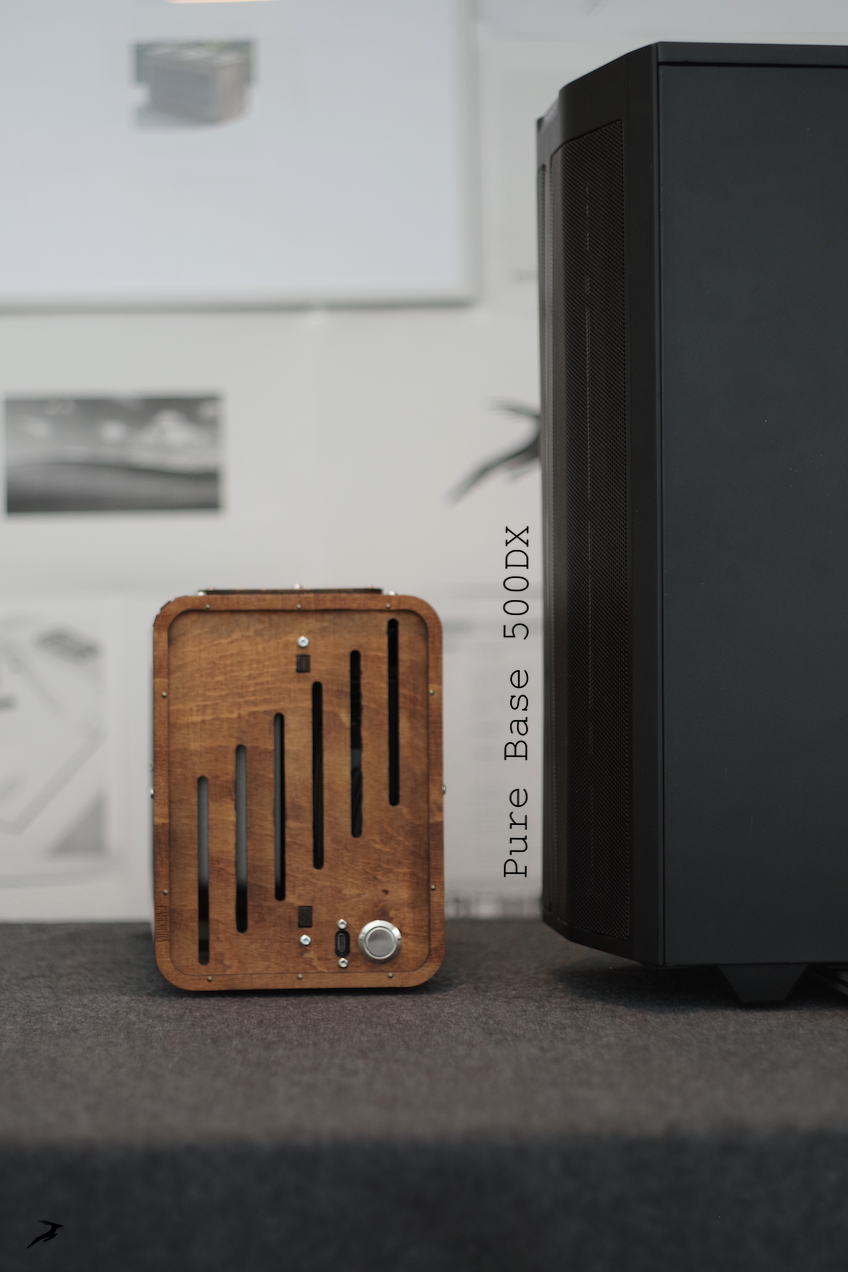

ℂ𝔸𝕊𝔼ℕ𝔻ℝ𝔸 ist kleiner als ein Terra: mit ca. 21cm Höhe ist sie ungefähr so hoch wie eine typische DVD Hülle.
Hier mal das Pure Base 500DX zum Vergleich (meistverkauftes Gehäuse der Mindfabrik)

Bonus: Durch ihre modulare Bauweise habe ich mir ℂ𝔸𝕊𝔼ℕ𝔻ℝ𝔸 auch als stilvolles Gehäuse für NAS- und Homelab-Setups vorgestellt. Neben anderen Erweiterungen, gibt es deshalb das „Memoria Kit“, das hybride Konfigurationen aus Festplatten und PCIe-Geräten in der GPU Kammer ermöglicht.

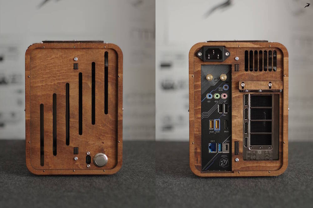

Richtig krasse Idee und unique. Besonders mit den 6 HDDs mega interessant.
Schwarze Schrauben und Powerknopf würde ich schicker finden.
Sind andere Fronten geplant/möglich & wie stehts um Verfügbarkeit und Preise?

Danke! Ich mag das Silber, aber Schwarz wäre auch nice, stimme ich zu. Als ich das letztes Mal recherchiert habe waren leider nicht alle Teile Off-the-shelf verfügbar in schwarz, auch nicht in Fernost. Ich nehms aber mit auf die Liste für spätere Add-Ons auf!
Fronten wegen Farbe? Customization ist gerade nur durch vollständige Gravur oder schwarzes Acrylglas möglich. Theoretisch gibt's in der Grundausstattung ne Front ohne Schlitze oder ohne USB-C. Habe mich aber mehr auf die abgebildete "Signature" Edition konzentriert. Airflow ist bissl besser damit.

Zu den HDD's, 6 Stück gehen nur ohne PCIe GPU - also mit iGPU dann. In 8.8L ist physisch leider einfach kein Platz für beides haha.

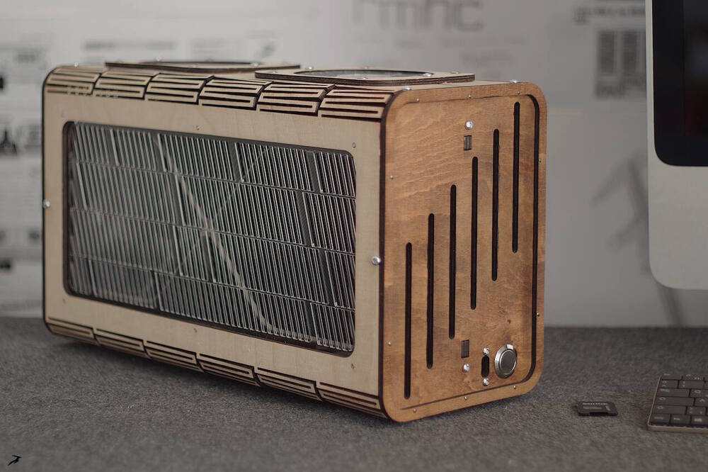

Habe vorrangig an die Art und Ausrichtung der Lüftungsschlitze gedacht.
Farbe wäre aber evtl. auch was, wobei es bei der gesamten Holzoptik eigentlich nicht sein muss wenn es nach mir geht.
