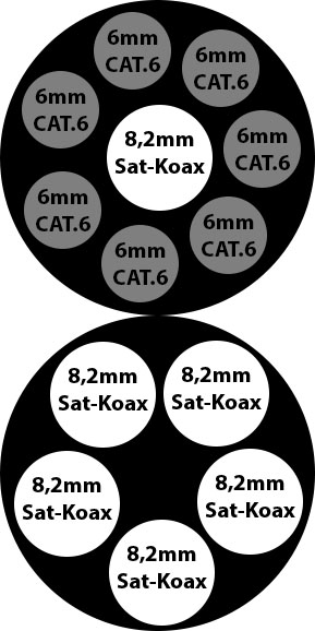

Cat5e hat noch den Vorteil des geringen Außendurchmesser von evtl. 5mm oder 6mm.
Cat7 hat 8 oder 9mm und im inneren noch einen Plastiktrenner. Das macht es zum einen so dick, aber auch starrer. Solange man nicht in Bereiche kommt, wo man Abstriche in der Geschwindigkeit machen muss (und wenn es "nur" 95% sind.....), sind das auch praktische Aspekte. Z.B. was durch bestehende Kanäle passt etc..
Kommt dann erst man Glasfaser hat man auf einmal wieder vieeeel Luft in den Rohren.
Wenn Fernseher einmal nur mit Glasfaser angeschlossen werden, und nicht mehr über HDMI und Sat, braucht man nur noch eine Art Kabel, die Glasfaser.
Und die könnte man sogar mit in vorhandene Stromrohre legen.

Bekäme ich z.B. 7 geschirmte Cat7-Kabel in ein EN32-Rohr, um es in einer einzigen Dose (65mm-UP-Dose, 60mm tief) anzuschließen?
Ich hab da mal was angehängt.
Das sind zwei EN32-Rohre. Das sind 24,5mm Innendurchmesser (der schwarze Kreis).
Für eine TV-Stelle mit 6x Sat (da habe ich mal das Extrem von 8,2mm als Beispiel genommen) und 7x LAN. Wovon gleich 4-5 LAN belegt wären.
