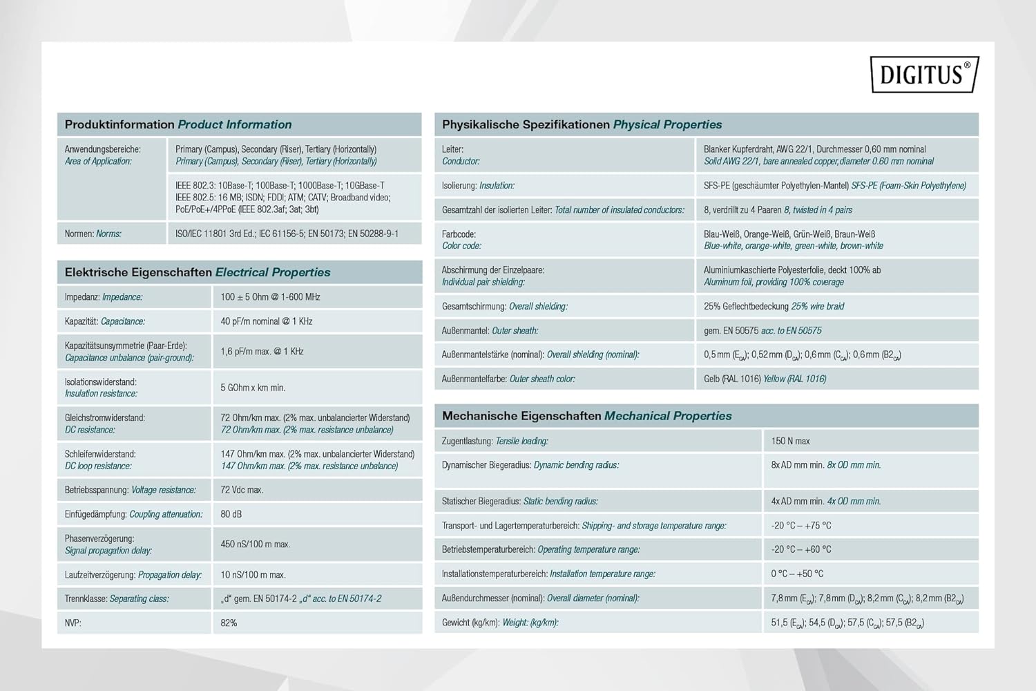

für die Installation von Accespoints über POE - zukünftig eventuel sogar zwei in Reihe hintereinander - hatte ich nach Verlegekabeln mit hohem Querschnitt gesucht und dabei ein AWG 22 (laut Wikipedia 0,6438 mm) Kabel gekauft.
Wenn ich den Kupferdraht jedoch mit einem (digitalen) Messschieber nachmesse, hat dieser nur einen Durchmesser von 0,48mm - 0,49mm ?
Hier das Kabel:
"DIGITUS 100 m Cat 7A Netzwerkkabel - S-FTP (PiMF) Simplex - BauPVO Dca - LSZH Halogenfrei - 1500 MHz Kupfer AWG 22/1 - PoE++ Kompatibel - LAN Kabel Verlegekabel Ethernet Kabel - Gelb"
https://www.amazon.de/dp/B081VXF1Q3
Laut Datenblatt: "Leiter: Blanker Kupferdraht, AWG 22/1, Durchmesser 0,60 mm nominal"
Laut Wikipedia entspricht AWG22 einer Dicke von 0,6438 mm . Das verlinkte Kabel wäre demnach eher ein AWG 24 Kabel, und dafür wäre es dann vermutlich zu teuer?
Weiß jemand ob diese Abweichungen normal sind oder ist das ein fake-AWG22 Kabel ?
edit: zum Messschieber:
Messabweichung E MPE: ±0,03 mm
Ablesung: 0,01 mm
Kosten: ca 155€, also kein billiger. Habe auch verschiedene Kabel mehrmals gemessen und der Durchmesser war immer zwischen 0,48mm - 0,49mm.
Gruß Gallo2000
Wie gut ist das?
Die billo Dinger sind dafür zu ungenau und verstellen sich viel zu gerne.
Böse noch dabei .. die Nullen sich teilweise ja auch wieder am Anschlag.
Heißt du kann nicht einmal einfach herausbekommen wie ungenau die sind.

Zur Frage:
Wenn das Kabel nur ~0,4 statt 0,6mm Durchmesser hat, dann ist es definitiv kein AWG22. Also kannst es zurück schicken.
Wenn du auf Nummer Sicher gehen willst nimm ein teureres LAPP oder andere hier genannte gute Hersteller. Da stimmt die Spec. auch mit der Realität überein.
Wenn dein PoE Gerät eine Weiterleitungs-Funktion hat (also einen kleinen Switch intern) kannst du schon 2 "in Reihe" schalten. Ansonsten geht es aber nicht...
Reaktionen: Gallo2000
AWG ist keine Qualitätseinstufung von Kabeln, sondern beschreibt ausschließlich die physischen Parameter Querschnitt bzw. Durchmesser. Die elektische Leitfähigkeit spielt ebensowenig eine Rolle wie das Material an sich. AWG 22 ist AWG 22, weil der Querschnitt/Durchmesser 0,33 mm² bzw. 0,64mm betragen. Ist das nicht der Fall, ist das Kabel nicht AWG 22. Ich würde es zurückschicken mit dem Hinweis auf Nichteinhaltung der angegebenen Spezifikation.
Reaktionen: Intruder, Gallo2000 und Triple5soul
Vielen Dank für das Feedback.
NOTAUS schrieb:
Bezüglich deinem Kabel... ich bin nicht sicher, ob ich Digitus als besonders hochwertig einordnen würde, eher nicht.
Ich hatte auch nicht viel von dem Kabel erwartet, aber der beworbene Kabeldurchmesser sollte schon stimmen.
Der gelbe Außenmantel macht zum Beispiel keinen hochwertigen Eindruck, aber ohne besondere Anforderungen an das Kabel ist das ja auch OK.
Amazon wollte das Thema mit dem abweichenden Durchmesser intern in die Technikabteilung weiterleiten, ich bin gespannt ob die die Beschreibung anpassen werden.
Das Kabel schicke ich nach dem Feedback hier jetzt zurück, vielen Dank an euch!
