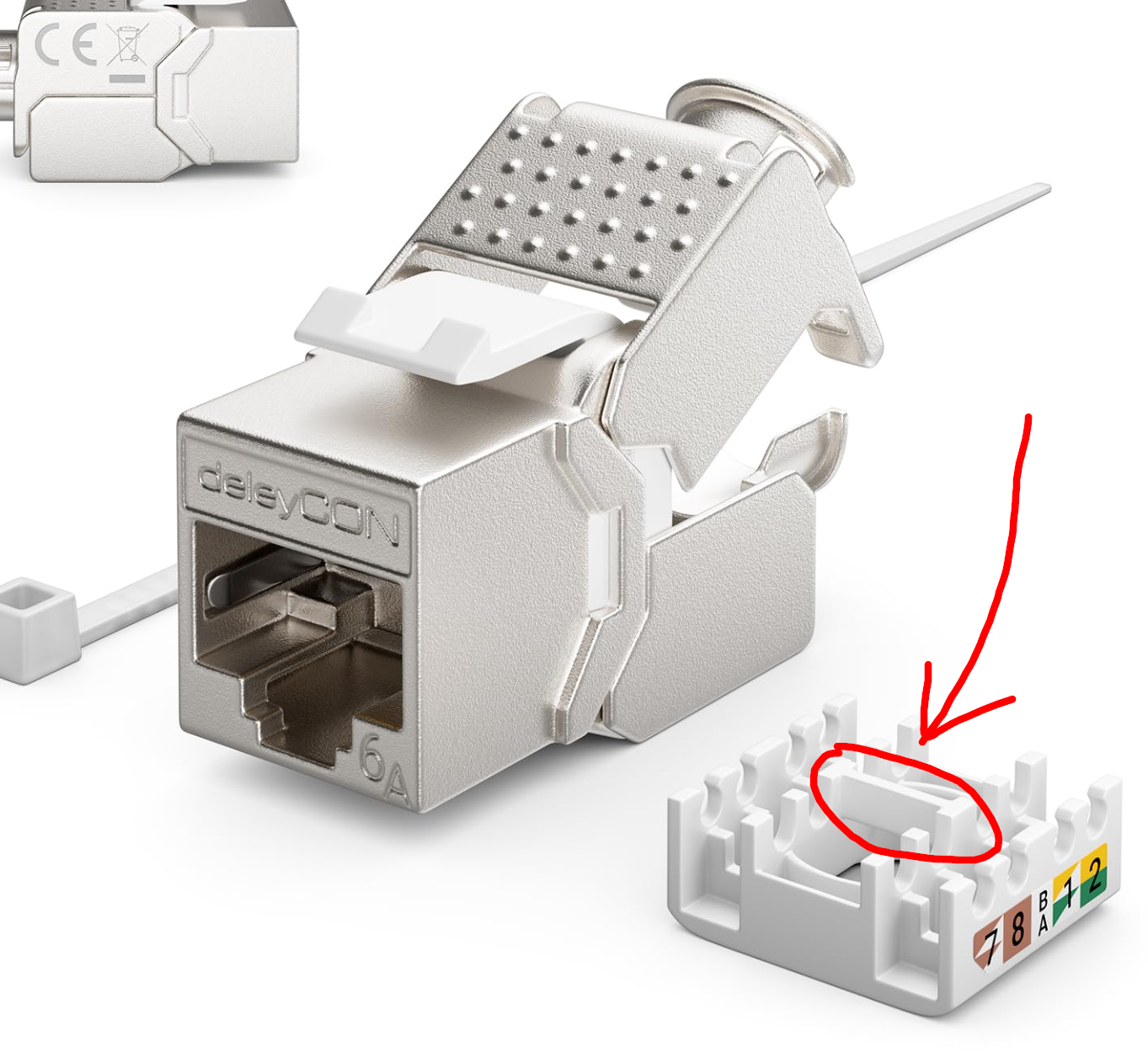

Bei den DeleyCon Keystones trennst du vor der Montage am besten diesen blöden Steg im Kamm raus. Der ist nur hinderlich beim Adern einsortieren.
Welchen Steg meinst du genau?
Das Inlay, wo du die Kabel nach A oder B anlegst.. hat in der Mitte ein Kreuz.. Das braucht eigentlich kein Schwein :D
Ich glaube das ist gemeint

Ich denke den meint er. Mich hat er nicht gestört... meine hatten sogar einen Doppelsteg (Kreuz).
Das Ding meine ich:

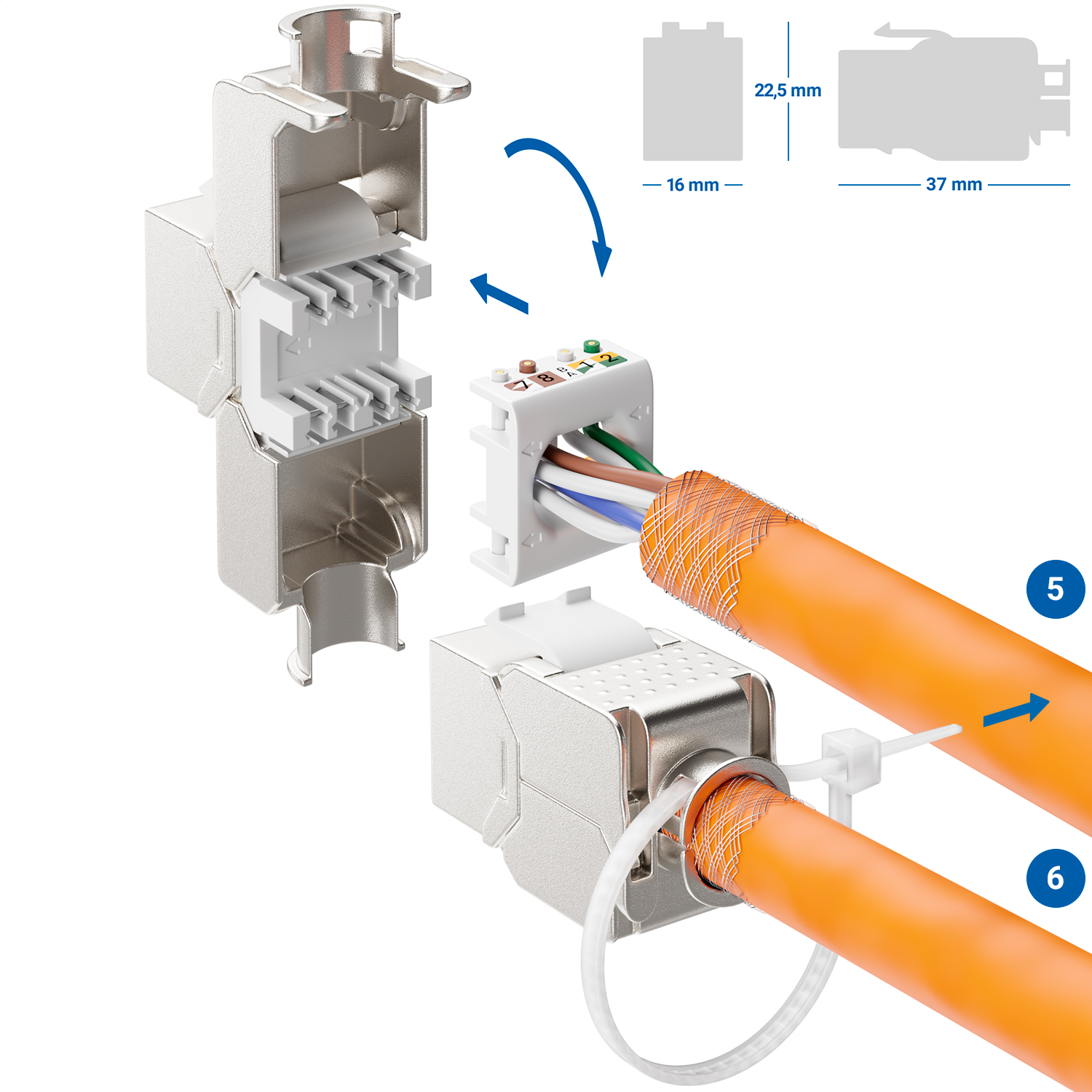

Es montiert die Keystones ja niemand wie auf dem Bild in #11
Der Kamm muss ja bis an den Mantel geschoben werden. Dadurch hat man dann nicht wirklich viel Spiel um die Adern umzusortieren. Wenn dann noch der Steg im Weg ist, nervt das nur.
Reaktionen: Meteora RR
Ich würde den Steg nicht entfernen. Wenn der weg ist oder erst keiner da, dann schiebt man das Kabel ggf. zu weit. Hatte ich letztes Jahr erst, wo ich Keystones mit Kreuz und ohne installiert habe, die mit Kreuz machten mehr Spaß. Aber das ist natürlich auch von den persönlichen Präferenzen und Erfahrungen abhängig.
Reaktionen: conf_t und SaxnPaule
Ahh, das ist der Sinn und Zweck von dem Teil. Leuchtet ein!
Allerdings ist es mir noch nie passiert, dass ich mal ein Kabel zu weit durchgesteckt habe. Passiert evtl. bei dünnen Kabeln schneller als bei den dicken Cat 7 mit AWG 23
