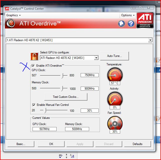

Hallo, ich habe eben das Hotfix für den 9.12 drüber installiert. Siehe da, CC startet wieder!
Nur die Overdrive-Funktion ist nicht aktiv? Naja....
Purity, trotzdem danke!
Gruß
Andreas
Einfach auf das Vorhängeschloss klicken, Häckchen setzen bei "Enable ATI Overdrive", Meldung bestätigen und dann solltest du Zugang haben! ;)
Oh Mann, das habe ich als Schloss gar nicht gleich erkannt ;)
Danke, hat funktioniert.
