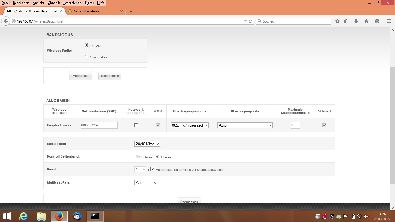

Könnte z.B. am WLAN Band liegen. Oder falsche WPA Einstellung (Enterprise oder so).

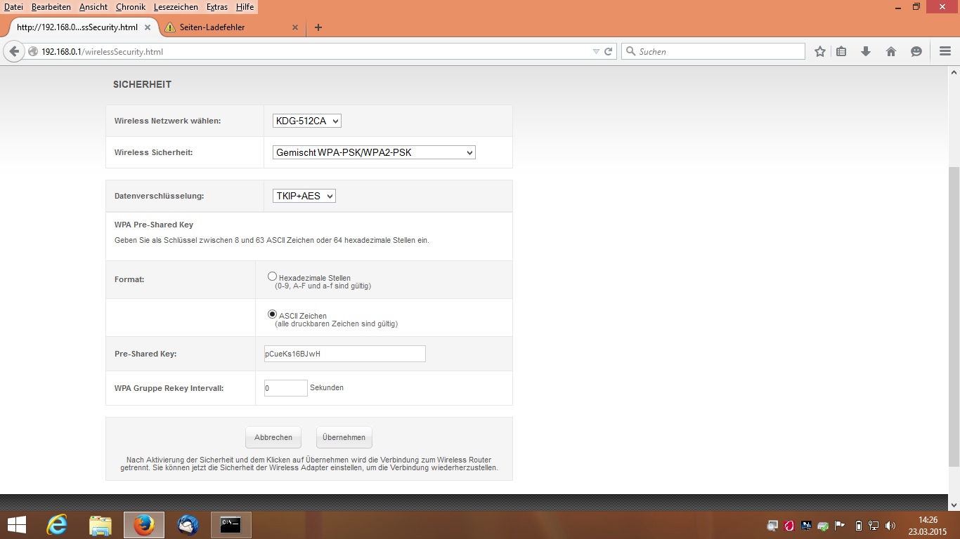

@miac, meinst Du wirklich? Anbei mal ein paar Screenshots vom Kabelrouter. Vielleicht fällt Euch was Ungewöhnliches auf?
Ich habe auch das Netzwerk aus dem Laptop nochmal rausgenommen und mich neu verbunden mit Eingabe das WLAN Schlüssels.
Leider nach we vor Fehlanzeige, WLAN eingeschränkt. Ich kapiere einfach nicht woran das noch liegen kann.
Firewall am Win8 Laptop habe ich testweise auch mal ausgeschaltet, leider ohne Erfolg.
PS: Das WLAN Passwort ist inzwischen geändert, auf dem Bild ist noch die Defaulteinstellung. Aber auch mit dem neuen Passwort komme ich leider nicht weiter.

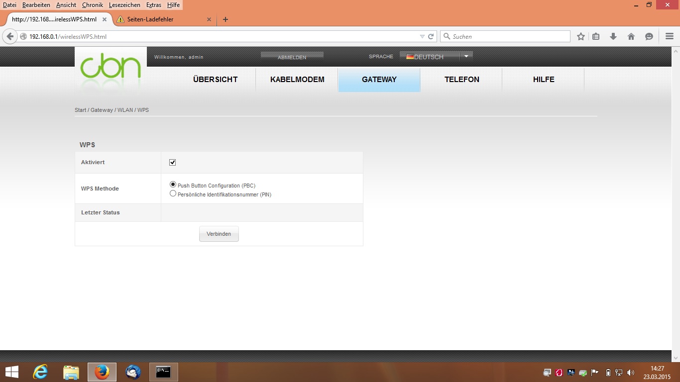

Hast Du mal die WPS Methode probiert? Am besten dazu vorher die Verbindung im PC nochmal löschen.
wps deaktivieren, ist eine sicherheitslücke.
