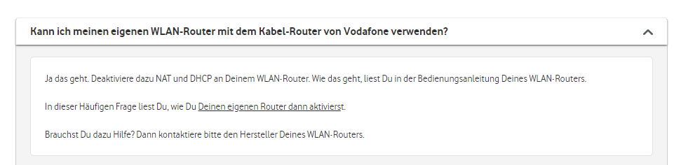

Hast du deinen eigenen Link nicht gelesen?
Unten steht als erste Frage:
du musst dann im Kundencenter den "Bridge Modus" in den Interneteinstellungen aktivieren. Kann man leider nicht direkt am Router machen.
Dann wird der Vodafone WLAN Router zum reinen Modem. Also das WLAN wird auch deaktiviert.
Es kann nur sein, das man dann ein paar Tage warten muss. Bei mir waren es 7 Tage, da irgendeine Option diese Kündigungsfrist hatte.
das ist aber genau der falsche Weg den er ja nicht möchte. Dadurch degradiert er seine Fritzbox zu einem WLAN Accesspoint.
Korrekt ist im Kundencenter die neue Vodafone Station auf Bridge Mode umzustellen und dann warten (ggf. neustarten) bis sich die Vodafone Station das neue, angepasste Config File gezogen hat.
Ob das mit der 7430 aber noch Sinn macht....
@h00bi : Naja, auf der selben Seite der sechste Punkt beschreibt genau den Bridge-Modus ... also dort sind wirklich alle Informationen zu finden ...
