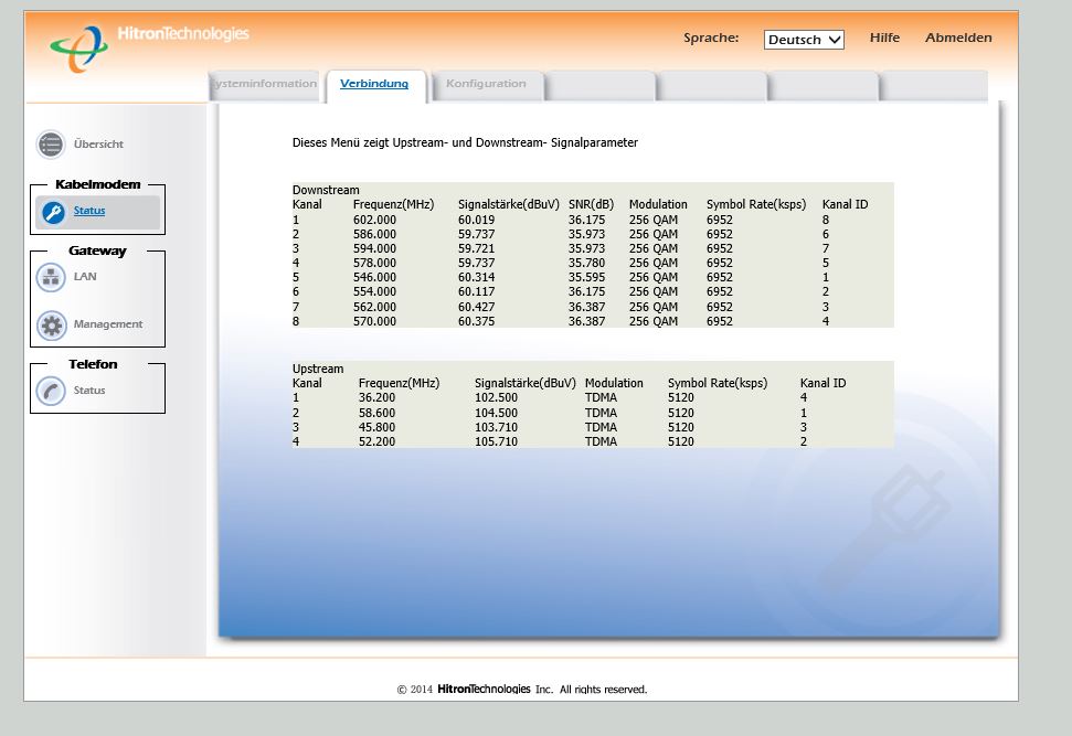

Geht das mit dem Signal Pegel auch über WLAN zu prüfen?
Muss sonst wieder alles bei der umräumen um an das Kabel zu kommen vom rauter
Wo kann ich das genau prüfen der Pegel? Wie sieht das aus

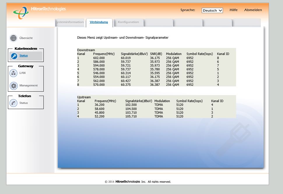

Die Pegelwerte kannst du auch via WLAN abrufen. Es sollte in etwas so aussehen:

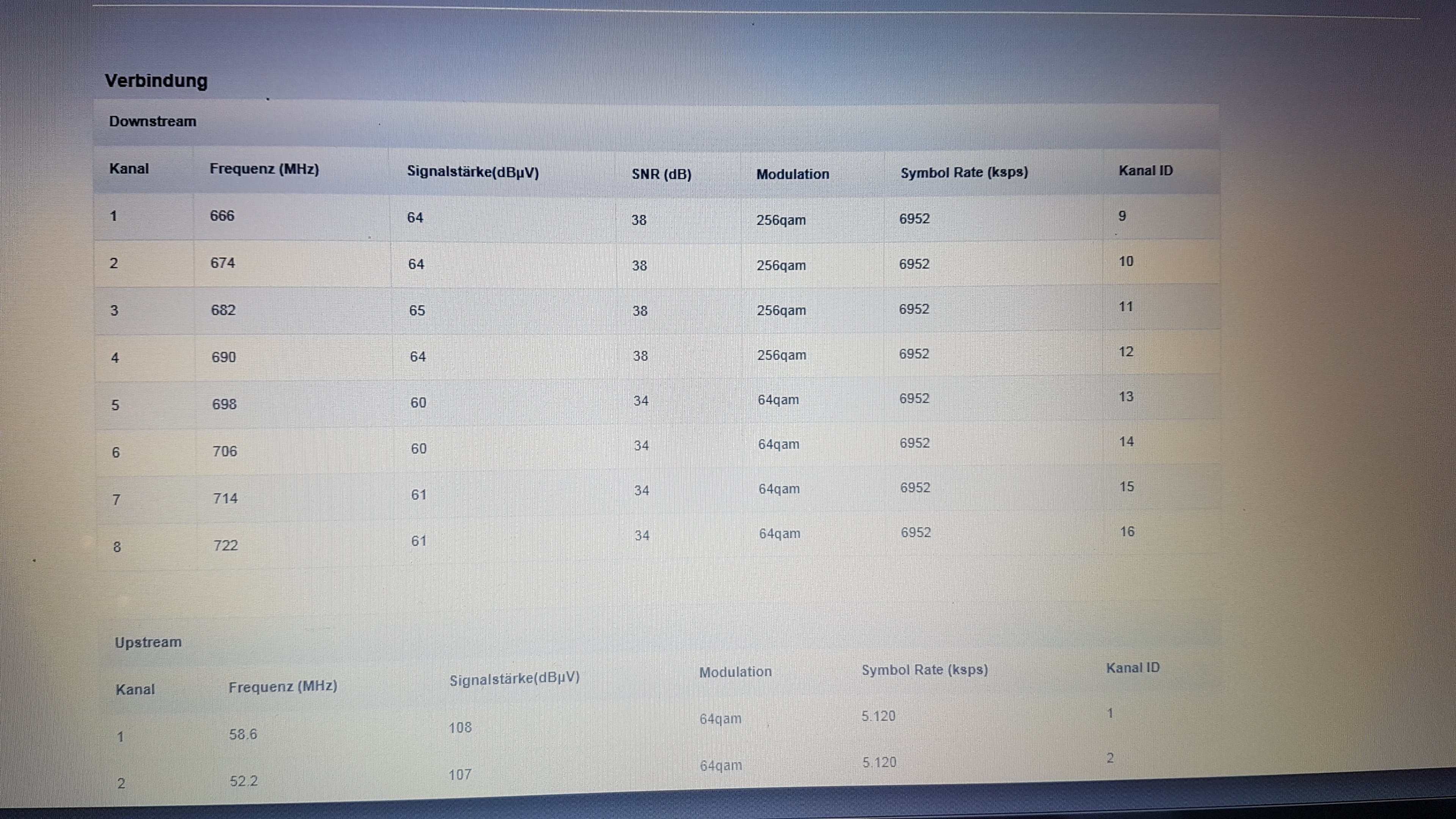

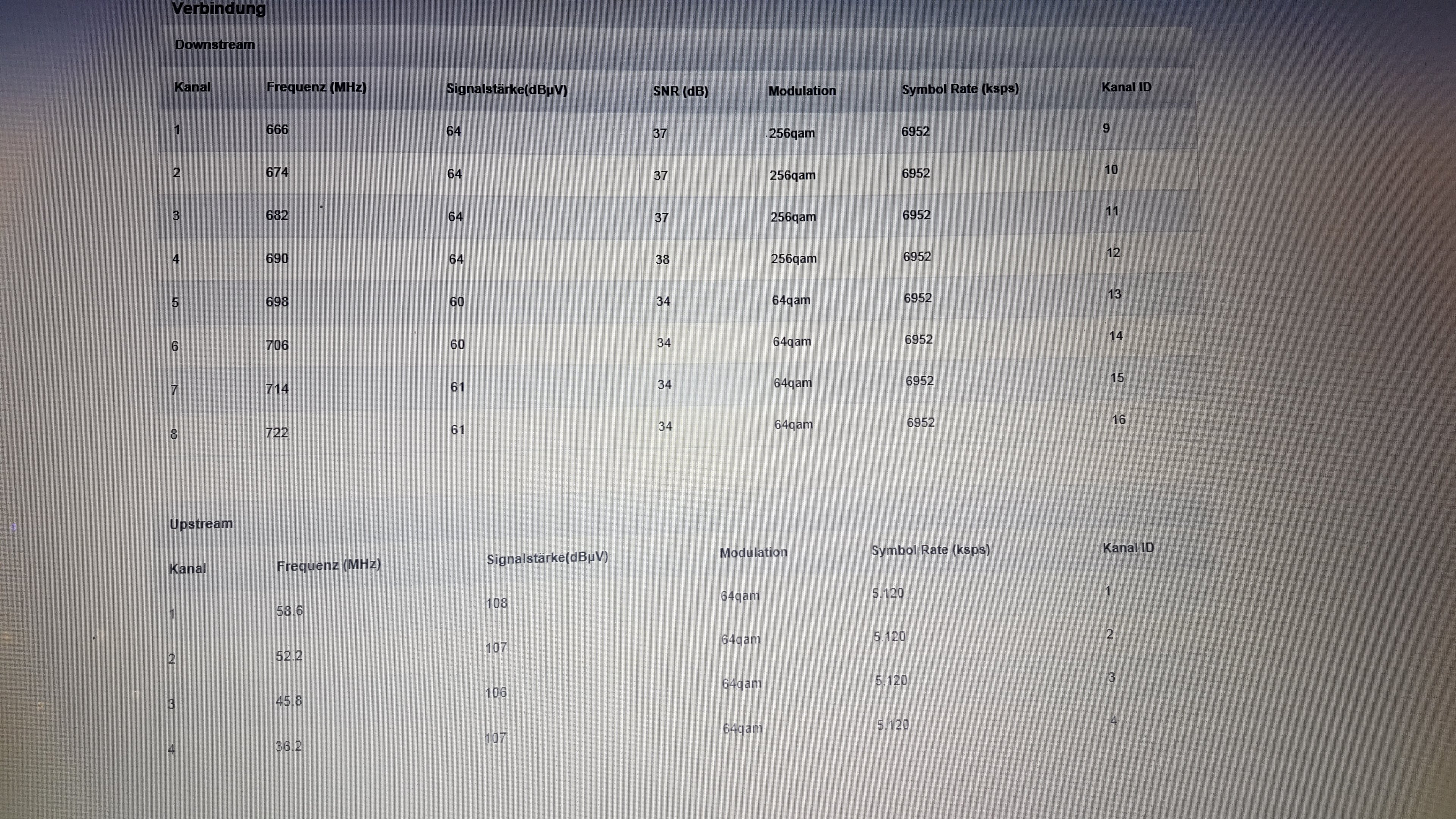

Ist es das? Hoffe man kann es erkennen.

jop, das ist es ;)
Die Pegelwerte sind in Ordnung. Dann hilft nur auf einen Austausch des Gerätes bestehen.
