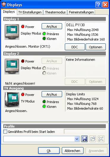

Ich habe nun auch das tray tool installiert. allerdings ist das ccc noch drauf. hoffe das stört nicht?! habe bemerkt das mein crt am 2. ausgang steckte :rolleyes:. hab ihn jetzt aber am 1. dran nun bleibt der bootscreen auch auf dem crt und geht nicht mehr auf den tv über.
Ich habe mal ein pic von den settings rangehangen welches vom tray tool kommt. so hab ichs jetzt hergerichtet allerdings bleibt der tv immernoch schwarz. habe das kabel zum tv nochmal überprüft alles raus und nochmal rein ist aber immernoch nix los.

sop hab grad nochmal mit dem tray tool rumgespielt. wenn ich im displaymenü den erweiterten arbeitsplatz aktiviere kann ich den tv ausgang nicht mehr aktivieren. leider ist weder so noch so was auf dem tv zu sehen. kenn mich mit dem tool leider noch net so aus. vlt. isses jetzt nur noch ne frage der einstellungen
