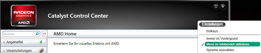

wenn ich dich richtig verstehe, geht es auch bei "Rechtsklick" irgendwo auf dem Desktop und in den entsprechend erscheinenden Fenster ganz oben - auch nicht?
Darüber könntest du die Einstellungen zur Anzeige des Tray-Icons an bzw. ausschalten ( -> siehe Anhang).
