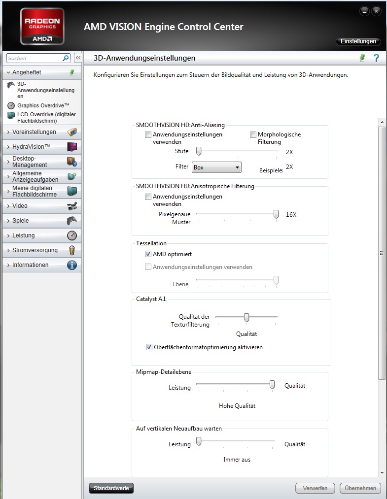

hab das selbe problem:(,glaub aber eher es liegt an denn einstellungen im ccc!,drum meine frage:wie stelle ich denn ccc richtig ein?(hatte vorher immer ne nvidia)...sry für fast OT...
also mindestens so sollte man es schon einstellen.

danke dir....läuft besser^^
