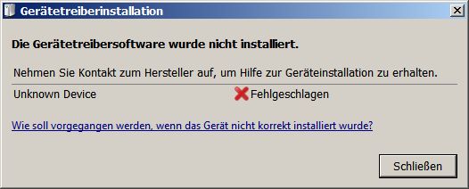

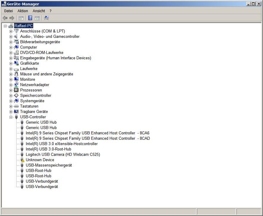

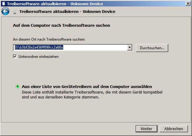

also bei meinem computer wenn ich das handy anstecke
kommt noch immer usb nicht erkannt
und das ist das hadny
beim anderen geht es
aber da auch nur mti Wackel Kontakt aus irgendeinem Grudn - das ist echt schrecklich es geht dann nicth dann kommt das Symbol vom Handy dann nicht und auf dem Computer geht das gar nicht
da erscheint das Logo gar nicht vom Handy aber dafür USB nicht erkannt egal welchen USB Port ich am Computer anschließe und egal welches Handykabel ich nehme
