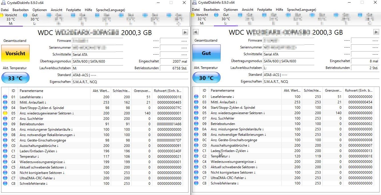

habe mich bisher nicht tiefer mit Datenträgeranalyse beschäftigt, jetzt aber ein mir nicht erklärbares Phänomen.
Wende ich mich einfach an die Spezialisten.
Die beiden WD-HDDs sind baugleich, mit gleichem Alter und Laufzeit, unterschieden sich gestern auf den ersten Blick nur durch die Seriennummer, die Einschaltvorgänge und natürlich die unterschiedliche Bewertung durch CDI.
Frage 1: Die Werte sehen für mich als Laien relativ ähnlich aus – wieso dann eine „Gut“ und die andere „Vorsicht“?
Frage 2: Beide wurden gestern von Rechner A nach Rechner B versetzt – wie kommen plötzlich die Betriebsstd und Einschaltvorgänge der zweiten zustande?
Merci vorab!

zu Frage 1: Weil die erste Platte im Bild vermutlich bald den Geist aufgibt.

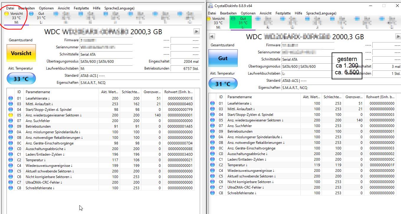

Nochmals Screenshots von beiden HDDs→ "CrystalDiskInfo"
das ist überhaupt nicht gesagt. die platten haben reserve-sektoren ab werk um defekte sektoren zu ersetzen und genau dafür ist dieser counter da. erst wenn in kurzer zeit dieser wert ansteigt, sollte man die platte ersetzen.

Die HDD auf Bild 2 sollte definitv neu sein,
das bestädigen hier auch die Werte.
HHD Bild 1 hat z.B. auch 142 "Hartes Ausschalten" (bei C0),
die andere hat bereits 2.
2021-01-17 11_52_52-2021-01-17 11_47_18-CrystalDiskInfo 8.9.0 x64.jpg - IrfanView.jpg
Wie geschrieben lag die vor Umbau ähnlich - siehe erstes Bild
Einschalt ca. 1200
Szd ca 6500
Da hab ich nur keinen screenshot gemacht gestern
Jetzt ist sie plotzlich NEU
Kann man so nicht wirklich glauben.
Dann recherchiere mal im Netz wie das möglich sein soll.
Unser Fachman "Holt" hier auf CB, ist leider nicht mehr auf CB dabei.
Ich schau mal, ob ich in den Tiefen der Maschine noch einen älteren shot habe
Das macht es nicht glaubwürdiger, man braucht hier eine Erklärung.
Laut CDI ist die HDD neu, auch alle "Werte" deuten darauf hin.

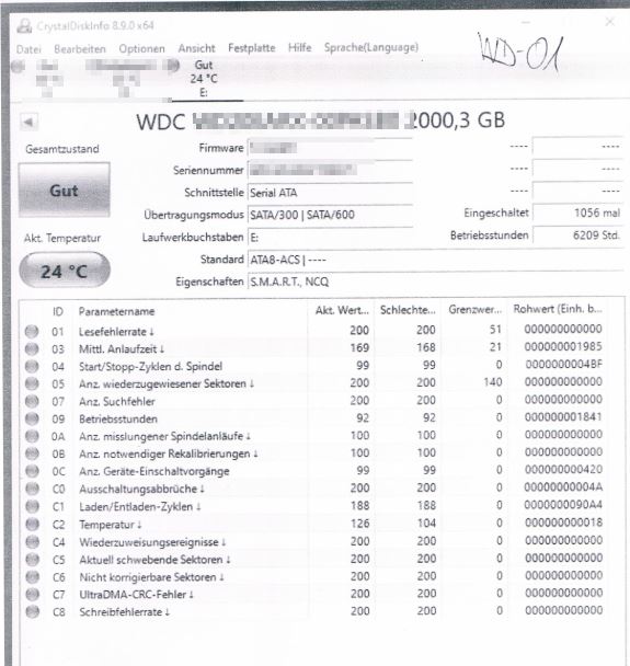

Was man nicht elektronisch hat, gibts tatsächlich auf Papier.
So sah die vor 3 Wochen aus

Ich sagt ja bereits, das macht es nicht glaubwürdiger.
Nutze mal was anders zum Auslesen, z.B das Tool von WD.
Sollte hier plötzlich die Firmware einen schuss haben,
was eigtl. dann die einzige Erklärung wäre, würde ich der
HDD keine wichtigen Daten mehr anvertrauen.
Aber getrolle schließe ich auch nicht aus,
schon viel erlebt in Foren.
Ich glaube was ich hier aktuell (Bild 2, oben) sehe von CDI - Diese HDD ist neu.
deYoda schrieb:
Alles schon erlebt hier, nimms nicht zu persönlich.
Mach einfach weiter und finde eine Erklärung.
Eine habe ich ja bereits genannt, obwohl ich daran
auch nicht wirklich glaube.
Nimm irgendein anderes Tool zum Auslesen der SMART-Werte. Da man die Werte gar nicht oder nur schwer Zurücksetzen kann und das wenn dann nur mit erheblichem Aufwand und nicht ausversehen, ist das entweder ein Auslesefehler von CDI oder die HDD hat irgendeinen Schaden.
Der Ausdruck zeigt dfie Platte die ihre Betriebsstunden verloren hat, oder die Platte die mit der Warnung versehen ist?
Die Smart-Werte passen nämlich nicht so recht zu beiden, da sind schon einige Abweichungen drin, im Vergleich zu der mit der Warnung passt der Ausdruck aber am ehesten zu der.
