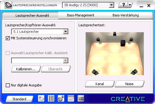

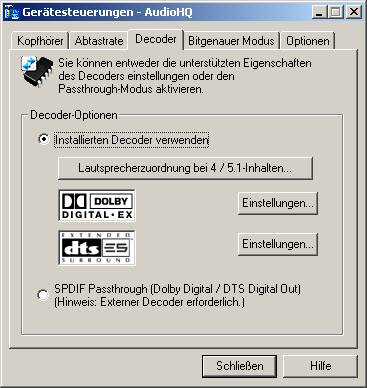

Achja du must in der Software von Creative (siehe angehangene Screenshots dazu) den Internen Dolby Digital/DTS Decoder der Audigy 2ZS deaktivieren du ja den externen in deinem AV Receiver benutzt. (Systemsteuerrung -> AudioHQ -> Gerätesteuerrung -> SPDIF aktivieren)
So wie die Karte anweisen den Sound nur Digital auszugeben. (Creative Lautsprecher Einstellungen -> Option "Nur Digital Ausgabe")
Sei dir aber bewuste das nur dann Sourroundsound haben wirst wenn du über den PC eine DVD kuckst. Weder in Spielen (die meisten Spiele benutzen EAX für Sourround womit dein AV-Receiver nichts anfangen kann) auser sie Unterstützen (was nur sehr wenige tun) Dolby Digital oder Dolby Sourround, noch im normalen Windows wirst du richten 5.1 Sound haben. Da immer nur ein Stereo (2.0) Signal ausgegeben wird.
Solltest du auch bei Spielen Sourroundsound haben wollen so must du das CEM direkt an die Soundkarte anschliessen nicht an den Pioneer. Oder aber du läst das CEM an deinem Pioneer (sofern der Raum wo es aufgebaut wurde nicht wesendlich größer als 20qm ist) und kaufst dir rein für den PC von Teufel das kleinere Concept E.

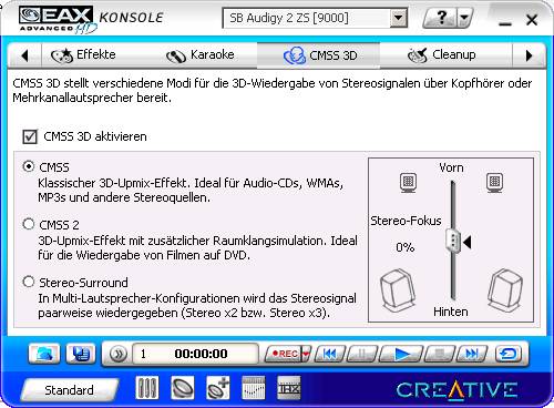

Die von mir oben beschriebenen Änderrungen in der Creative Software (Nur Digital Ausgang/Internen Decoder deaktivieren und SPDIF benutzen) fürst du dann nicht durch. Das einzige was du machst ist 5.1 Lautsprecher in den Lautsprecher Einstellungen zu aktivieren und im Bass-Managment die Bassumleitung zu aktivieren sowie die Fraquenzabschaltung auf 120Hz zu stellen. (Siehe Screenshots) Um dann auch Sourround Sound in Windows bzw. beim normalen Musik hören per PC zu haben aktivierst du in der EAX Konsole noch CMSS 3D. (Welche der 3 CMSS Unterarten du dann benutzt ist dir überlassen = alle 3 einfach mal Probehören).

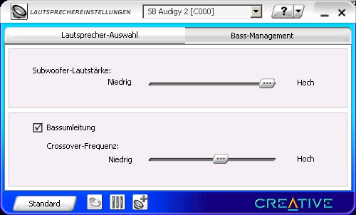

@ Kodnascher

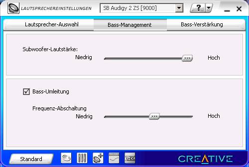

dann hast du noch immer vergessen die bassumleitung zu aktivieren :D
nein das hab ich nicht vergessen!!! Sooo doof bin ich dann auch net!!! Also besteht das Problem nach wie vor!!!

dann habe ich im Bass-Mangement die Bassumleitung aktiviert und auf 120 Hz gestellt.

Du hast also Bass vom Subwoofer wenn du Musik (zb. vom Tuner) hörst. (mommentan zuviel wie du sagst aber dies kannst du per Fernbedienung vom CEM regeln oder über die Subwoofereinstellung von deinem Receiver - beides ist möglich) Jedoch vom PC die Signale haben keinen? Hab ich das jetzt richtig verstanden?
Wenn die Signale vom PC keinen Bass über den Subwoofer haben dann liegt es normalerweise daran das die Bassumleitung in der Creative Software nicht aktiviert ist bzw. wieder deaktiviert ist.
Das wieder deaktivieren kann passieren wenn:
1. Der Audigy 2 ZS Teiber zwischendurch geupdatet wurde. (Alle Einstellungen werden zurrück auf Grundeinstellung gesetzt)
2. Du in einem belibigen(!) Creative Menü (Lautsprecher, Mixer, EAX Konsole, Equlizer) auf den "Standard" Bottun klickst. (Dieser Bottun hat mich selbst auch schon generft weil ich etwas mit dem Mixer gespielt habe und eigentlich nur dort alles zurrück auf Standard stellen wollte, stattdessen wurde alles in jedem Menü auf Standart gesetzt und ich wunderte mich später warum die Musik so Basslos "hell" klang...dies sollte Creative mal überarbeiten. So das dieser Bottun immer nur für das Menü gilt welches grade geöffnet ist...)
