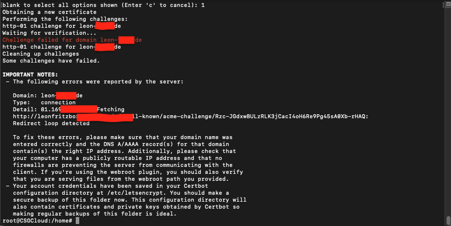

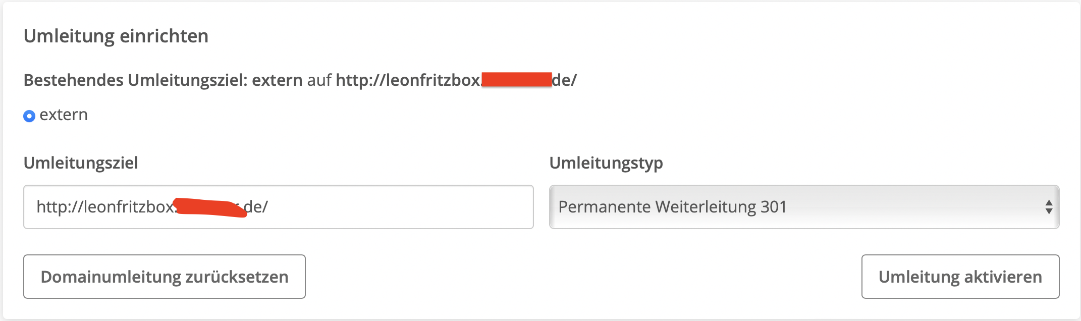

Hallo, erstmal hoffe ich das ich in diesem Teil des Forums richtig bin :D
Derzeit versuche ich seit einigen Tagen vergeblich eine HTTPS-Zertifikat mit einer DynDns zum Laufen zubekommen.
Folgendes ist bei mir gegeben.

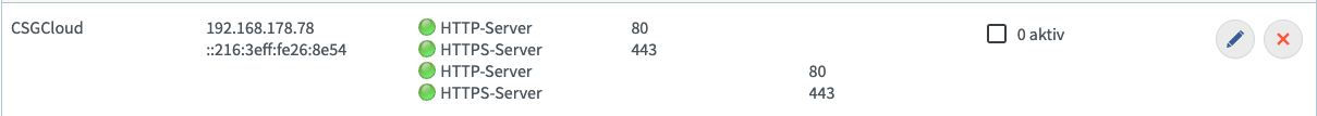

Meine Domäne wird auf die DynDns weitergeleitet die auf meine FritzBox und somit die Öffentliche IP meines Routers zeigt. Meine Nextcloud läuft innerhalb eines Ubuntu Container auf meiner QNAP Nas mit einer eigenen IP als eigenständiger "PC" im Netzwerk. Diesem Container bzw. seiner IP sind die Ports 443 und Port 80 in der FritzBox freigegeben.
Wenn ich bei meiner Domäne den A-Record auf meine Öffentliche IP setze funktioniert es, dann lässt sich das SSL-Zertifikat installieren und ich komme von außen ganz normal auf meine Cloud. Allerdings funktioniert das natürlich nicht dauerhaft da sich die IP meines Routers nachts wie üblich ändert.
Gibt es also eine Möglichkeit das der Certbot trotzdem das SSL-Zertifikat installieren kann ohne den A-Record?
Ich hoffe ihr könnt mir helfen
LG
Bildschirmfoto 2022-06-04 um 22.00.17.pngBildschirmfoto 2022-06-04 um 22.13.26.pngBildschirmfoto 2022-06-04 um 22.23.51.png
Dann funktioniert es ja schon mal wie vorgesehen.
Daher das "Dyn" in DynDNS.
Der A-Record muss auf den Server zeigen, auf dem das Zertifikat drauf sein soll. Eine 301-Weiterleitung geht nicht. Ein echter Proxy geht (z.B. nginx Reverse Proxy).
Üblicherweise verwendet man dann ein Programm (z.B. ddclient), welches alle paar Minuten die (eigen öffentliche) IP checked, und bei einer Änderung den A-Record aktualisiert.
BTW: Du kannst auch aus dem Heimnetzwerk mit deiner öffentlichen IP auf den Server dann zugreifen, die Fritzbox ist so intelligent, dass das nicht übers DSL geschickt sondern direkt weitergeleitet wird.

einen a record hast du doch? das ist der eintrag, der deine Subdomain auf eine IP adresse mapped. Der 301 wirft dir da halt Steine in den weg.

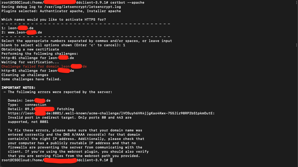

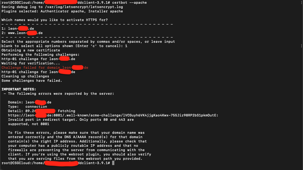

Habe ich gemacht, hab bei dem ddclient alles eingetragen. Dennoch zeigt der Certbot mir Challenge Failed an mit der Bemerkung ich solle doch bei der Domäne den A/AAAA-Record eintragen.

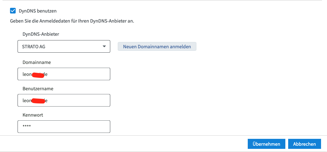

Ich habe das so verstanden das ich meine Domäne als DynDns nutzen soll korrekt?

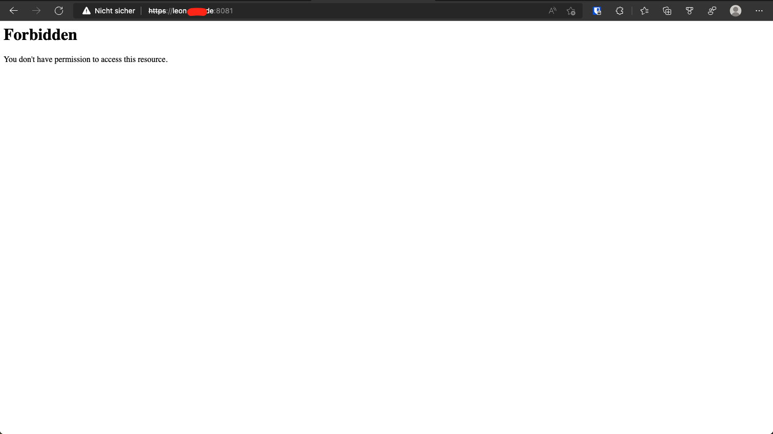

Ich hab das jetzt mal ausprobiert und in der FritzBox meine Domäne als DynDns hinterlegt. Allerdings leitet meine Domäne mich jetzt auf den scheinbar falschen Port. Zumindest sagt das der Certbot. Kann ich das in der FritzBox irgendwie umstellen?

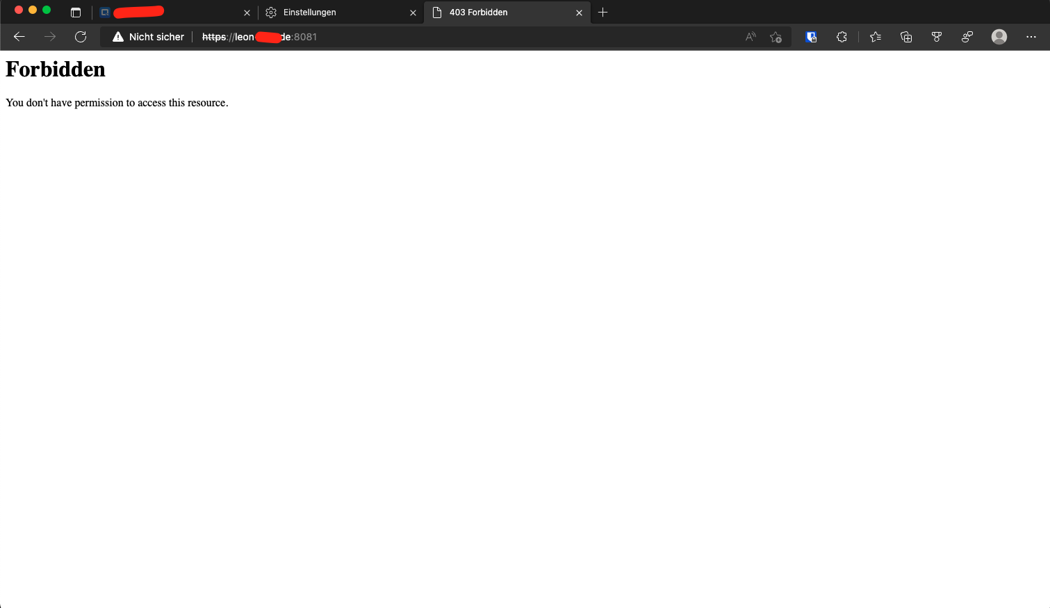

Für Webserver brauchst du port 80 und 443. Nicht auf 8081 lauschen lassen. So tut Letsencrypt nicht
Dns: Zuweisung von IPS zu Domains
Dyn: du hast keine feste IP und musst daher die IP dynamisch anpassen

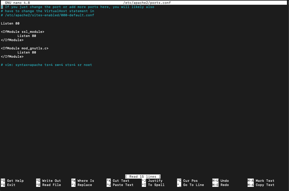

Ja, wie gesagt wie kann ich das ändern? Ich habe dem Container Port 80 und 443 freigegeben. Und ich wenn im Browser meine Domäne aufrufe öffnet sich wie in einem der Screenshots zu sehen auch die Seite mit Port 8081

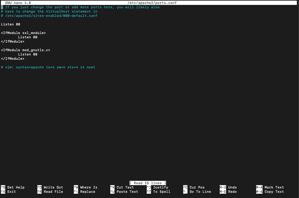

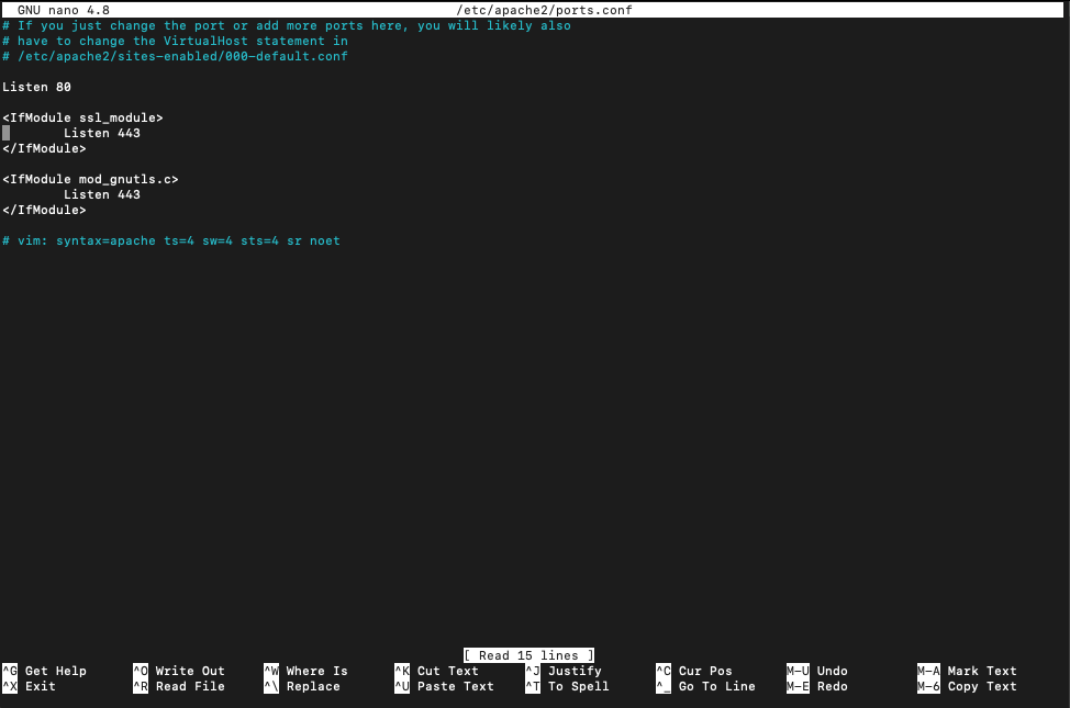

In der apache config auf 80 ändern.
Apache Config ist die Datei unter /etc/apache2/ports.conf?
Falls ja, die hab ich eben geändert. Keine Wirkung
Stand da vorher 8081?
Vermutlich in deiner reverse proxy config.
Die ports.conf solltest du nicht anfassen. Bitte rückgängig machen
Wie kommst du eigentlich auf 8081? Steht nirgends in deiner Anleitung
Man sieht doch was da vorher stand.

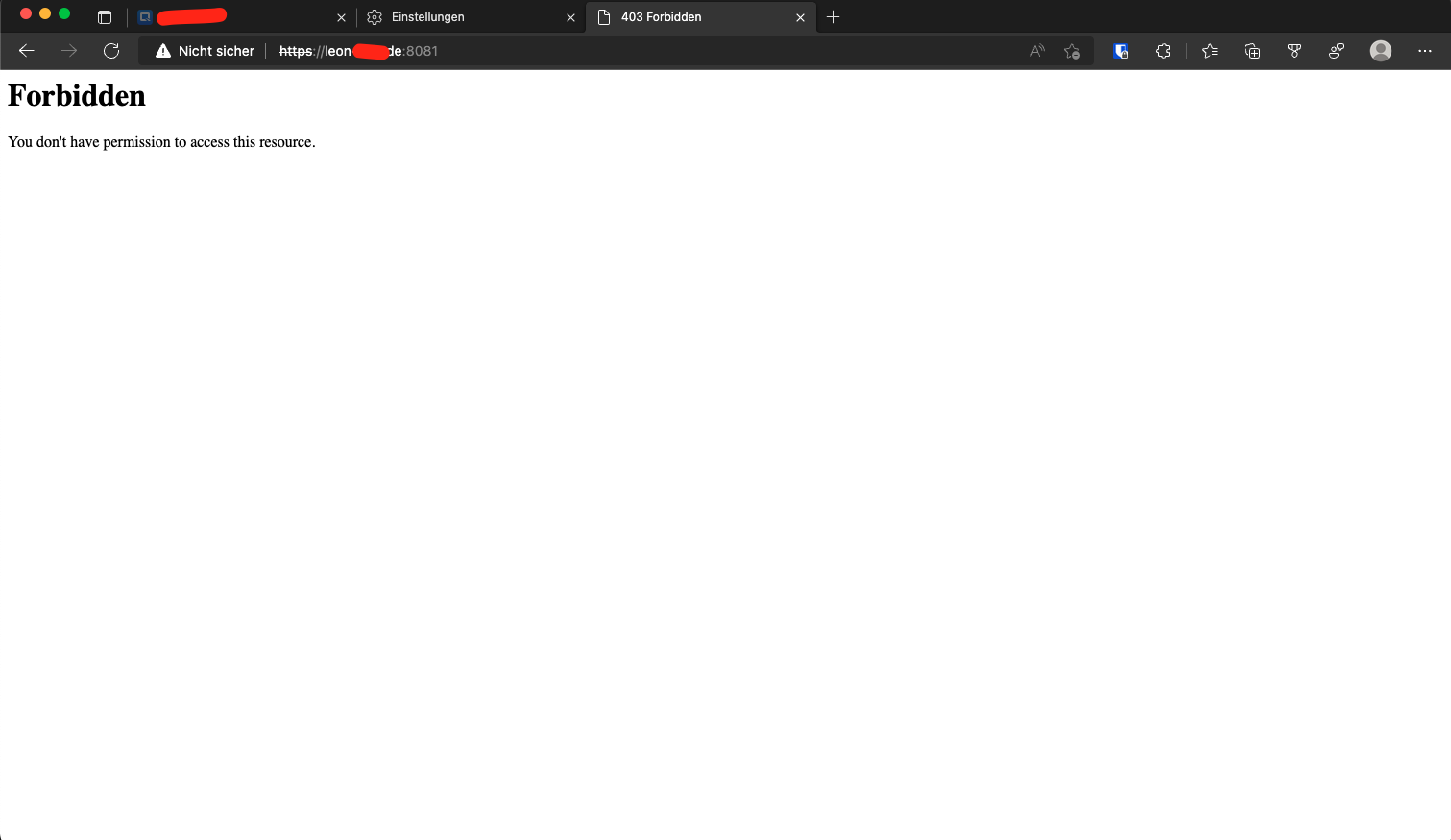

Ich bin nicht auf 8081 gekommen, ich habe auf Strato DynDns eingeschaltet, meine Domäne inklusive Passwort in der FritzBox eingetragen und mehr nicht. Ich habe keine Ports eingestellt, Außer das ich bei meinem Container die Ports 443 und 80 freigegeben habe. Ich weiß nicht wo sich Strato oder die FritzBox Port 8081 hernehmen.
Und in welcher Reverse Proxy Config? Wo find ich die und was soll ich daran ändern?
