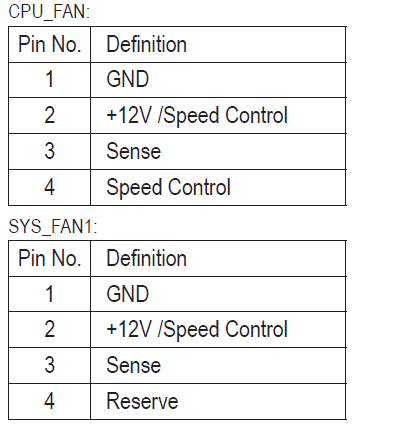

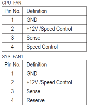

Beim Gigabyte GA-Z77-D3H steht z.B. folgendes im Handbuch:

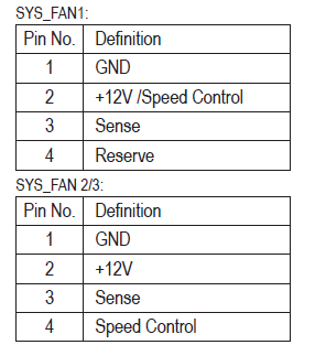

Wobei Sys_Fan1 und Sys_Fan_2/3 auch noch unterschiedlich belegt sind:
