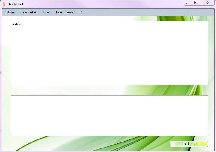

Hallo alle miteinander,
Ich bestreite zurzeit meine Ausbildung zur Fachinformatikerin und versuche gerade meine Skills was C# und die Datenbankanbindung angeht zu erweitern :)
Ich bin dabei ein Chat-Programm in C# zu Programmieren über welches man innerhalb eines Unternehmen untereinander Kommunizieren kann.
Nun habe ich 2 TextBoxen angelegt und möchte den Text den der Benutzer schreibt über einen Klick auf den Button an die Datenbank übergeben.
Mit dem Benutzernamen des PC's und natürlich auch mit der Information an welchen Empfänger - in diesem Fall auch der Benutzername des anderen PC'S - sowie um welche Uhrzeit dieser Text gesendet worden ist.
Dieser Text den der eine Benutzer gesendet hat soll dann direkt in die Tabelle eingefügt werden mit allen Informationen und der Empfänger soll die Nachricht direkt darauf Empfangen. ( Habe ein Bild von meiner Tabelle angefügt )
Ich habe mir vorgestellt für jeden Gesendeten Text eine neue Zeile in dieser Tabelle anzulegen und dass das Programm alle 2-3 Sekunden nachschaut ob für ihn eine neue Nachricht vorhanden ist.
Da ich aber nicht weis wie genau ich den Text an die Datenbank übergeben kann mit all diesen Informationen wende ich mich an euch! Die Datenbank ist schon verbunden und kann den Benutzernamen auslesen dies macht er sobald man das Programm startet.
Würde mich über Hilfe sehr freuen :)
MFG
Krabbelfiechle :evillol:

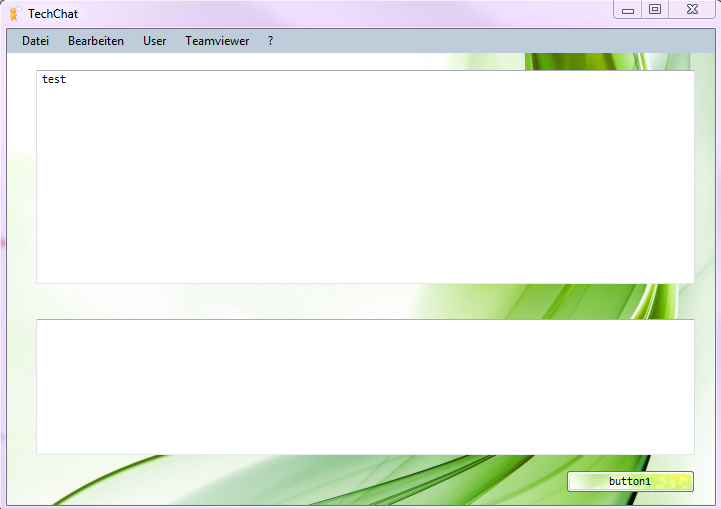

Ich habe mein Problem nun so gelöst :
Code:
private void button1_Click(object sender, EventArgs e)
            MySqlConnection connection = new MySqlConnection(myConnectionString);
            MySqlCommand kommando = connection.CreateCommand();
            kommando.CommandText = "INSERT INTO techchat.nachrichten (Text,Sender,Empfaenger,Zeitpunkt) VALUES ('" + textBox1.Text + "','" + Ich + "','" + empfaenger + "',now())";
            MySqlDataReader leser;
            connection.Open();
            kommando.BeginExecuteNonQuery();
            textBox1.Clear();
public void Aufruf(string benutzer )
            this.Show();
            empfaenger = benutzer;
            this.Text = "TecChat - " + empfaenger;
            kommando.CommandText = "SELECT Text, Zeitpunkt, gelesen FROM techchat.nachrichten WHERE Empfaenger = '" + empfaenger + "'";
            connection.Open();
            leser = kommando.ExecuteReader();
            string Text;
            string Zeitpunkt;
            string Ausgabe = "";
            while (leser.Read())
                Text = leser.GetValue(0).ToString();
                Zeitpunkt = leser.GetValue(1).ToString();
                Ausgabe = Ausgabe + "< " + Zeitpunkt + " >   " + Text + Environment.NewLine;
            textBox2.Text = Ausgabe;
            kommando.CommandText = "UPDATE techchat.nachrichten SET gelesen = 1 WHERE gelesen = 0 and Empfaenger ='"+ empfaenger +"'";
Dadurch wird der Text den ich an den Empfänger übertrage in die Datenbank eingetragen und meine TextBox in die ich den Text geschrieben habe wieder geleert.
Dann soll allerdings der Aufruf alle 5 Sekunden durchgeführt werden! Daran bin ich derzeit noch am knabbern weil ich nicht weis ich diese alle 5 Sekunden ausführen lassen kann. Hat jemand dafür vielleicht noch eine Lösung ?
Durch die Textbox ist es möglich beliebige Transaktion an die Datenbank zu senden. Warum sollte man es nicht gleich richtig lernen? Wer sich falsches Wissen aneignet läuft Gefahr, dieses in anderen Projekten zu übernehmen...
